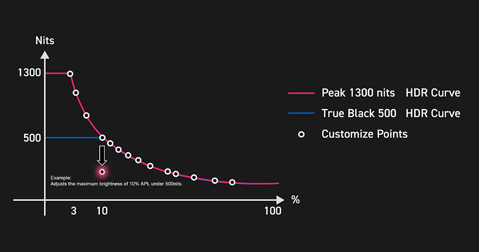

均匀亮度-自定义您的HDR
除了在HDR模式下直接调整整体屏幕亮度外,您还可以利用均匀亮度功能来实现根据您的偏好定制HDR曲线。这样可以获得更惊人的亮度体验,让你精确控制你的视觉输出。您可以调整HDR亮度,并通过APL(平均图像水平)自定义亮度。
您可以在OSD菜单中看到两个新的选项:自定义(TrueBlack 500)和(峰值1300尼特)。
自定义(TrueBlack 500)/(峰值1300尼特)
这是在MPG 341CQR QD-OLED X36上引入的首次亮相功能。无论您是使用TrueBlck 500还是峰值1300尼特模式,您现在都可以自由调整亮度。TrueBlack 500和峰值1300尼特模式默认使用出厂预设值。
在这两种模式中,我们提供了多达14个不同的调整点,每个调整点对应不同的APL比。在面板的功耗限制内运行,用户可以自由定制他们想要的最大亮度输出。

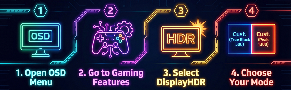

如何使用自定义(TrueBlack 500)/(峰值1300尼特)?
调整过程非常简单直观。进入OSD菜单并按照以下路径开始您的自定义校准:
How to Make Cust. (True Black 500) / (Peak 1300) Working
进入自定义选项后。峰值1300尼特模式,会在OSD菜单中看到亮度曲线图。此图共有14个自定义点。
你可以使用显示器位于屏幕下方的五维导航键来调整所选点的亮度(默认设置为最大亮度)。如果您选择自定义TrueBlack 500模式,您将调整TrueBlack 500曲线上的自定义点。

Q1:为什么亮度不能调到曲线以上?
A1:曲线本身既是默认设置,也是最大亮度。由于固有的面板功耗限制,当自定义点在曲线上时,仅限于向下调整。
Q2:如何恢复自定义(TrueBlack 500)/(峰值1300尼特)的初始设置?
A2:要在调整不理想后恢复默认值,您可以使用5维导航键将点移回曲线上,也可以通过OSD Menu > General > reset all重置所有设置;但是,所有的配置都会受到影响。

Q5: APL等级的14个自定义点的可调范围是什么?
A5:范围是3%到75%。
