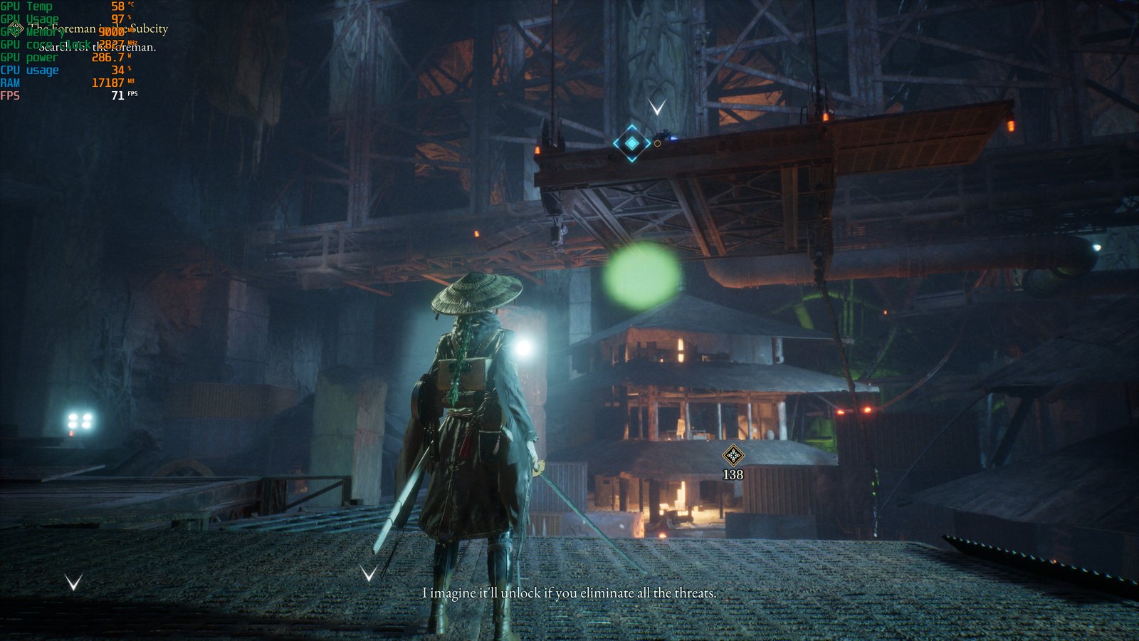

MSI GeForce RTX 5080 16G. The overlay reads 71 FPS and 286.7 W at this moment, against a 74.9 FPS run average.
《轮回之兽》在 4K、Highest 画质、开启光线追踪下的原生渲染画面——MSI GeForce RTX 5080 16G。此刻屏幕信息显示 71 FPS 与 286.7 W,整段测试的平均则是 74.9 FPS。

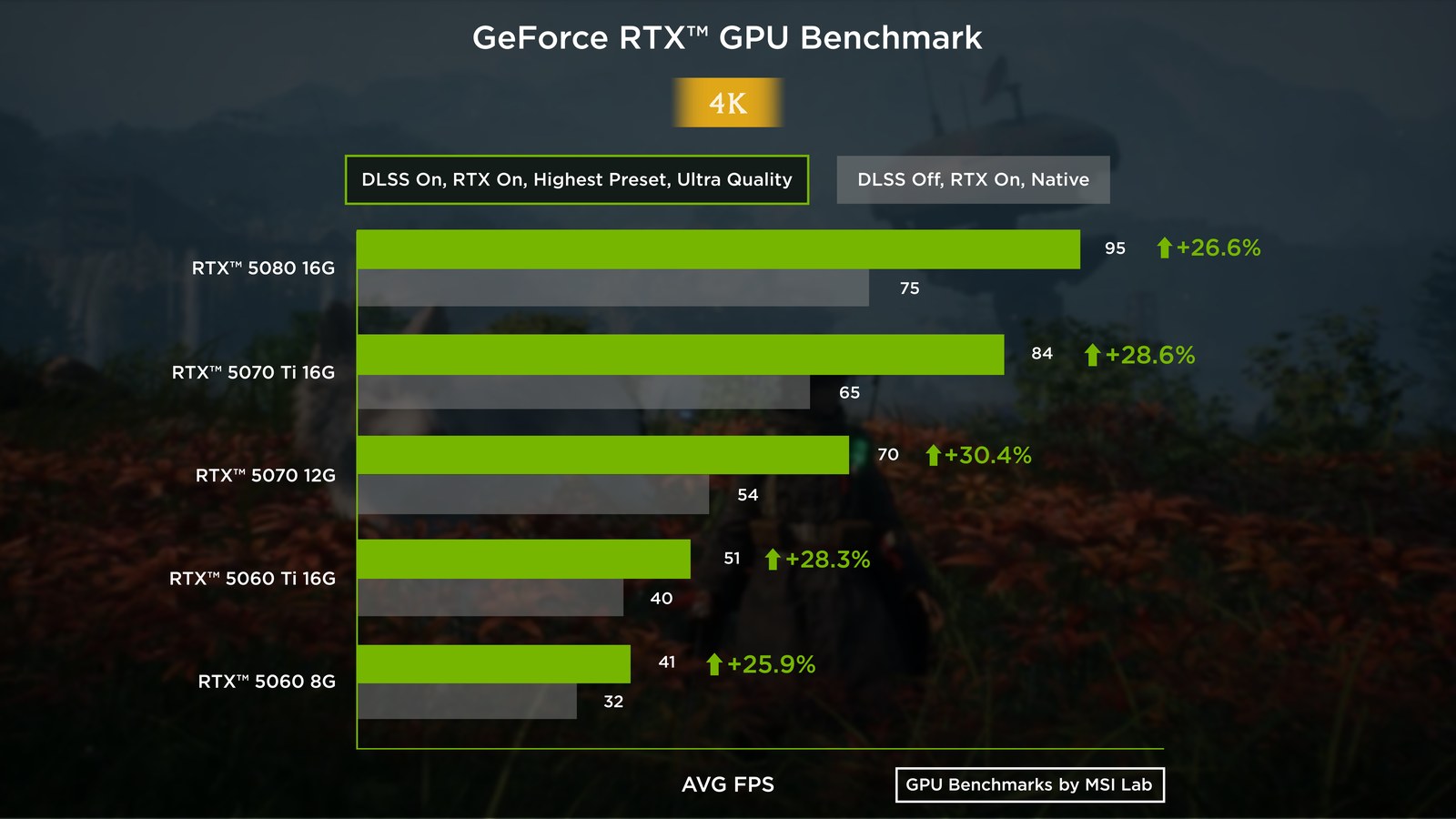

《轮回之兽》4K GPU 性能实测:最佳画面与完整光线追踪
4K Highest, ray tracing on — DLSS Ultra Quality lifts the RTX 5080 from 74.9 to 94.8 FPS and the RTX 5070 Ti from 65.0 to 83.6 FPS.
《轮回之兽》在 4K Highest、开启光线追踪——DLSS Ultra Quality 把 RTX 5080 从 74.9 拉到 94.8 FPS,把 RTX 5070 Ti 从 65.0 拉到 83.6 FPS。

4K 搭配 Highest 预设
在 4K、Highest 预设并开启光线追踪的条件下,五张卡里有两张不靠任何超分辨率就能在《轮回之兽》中跑过 60 FPS:RTX 5080 的 74.9 FPS 与 RTX 5070 Ti 的 65.0 FPS。开启 DLSS Ultra Quality 后,5080 跳到 94.8 FPS,5070 Ti 停在 83.6 FPS,两者平均值背后的最低帧率分别是 85.0 与 74.9 FPS。这是游刃有余的高画质 4K。
RTX 5070 原生 53.6 FPS,正好卡在边缘,开了 DLSS 后来到 69.9 FPS。两张 RTX 5060 级别的卡则不是为 4K Highest 而生的,原生只有 39.6 与 32.4 FPS。

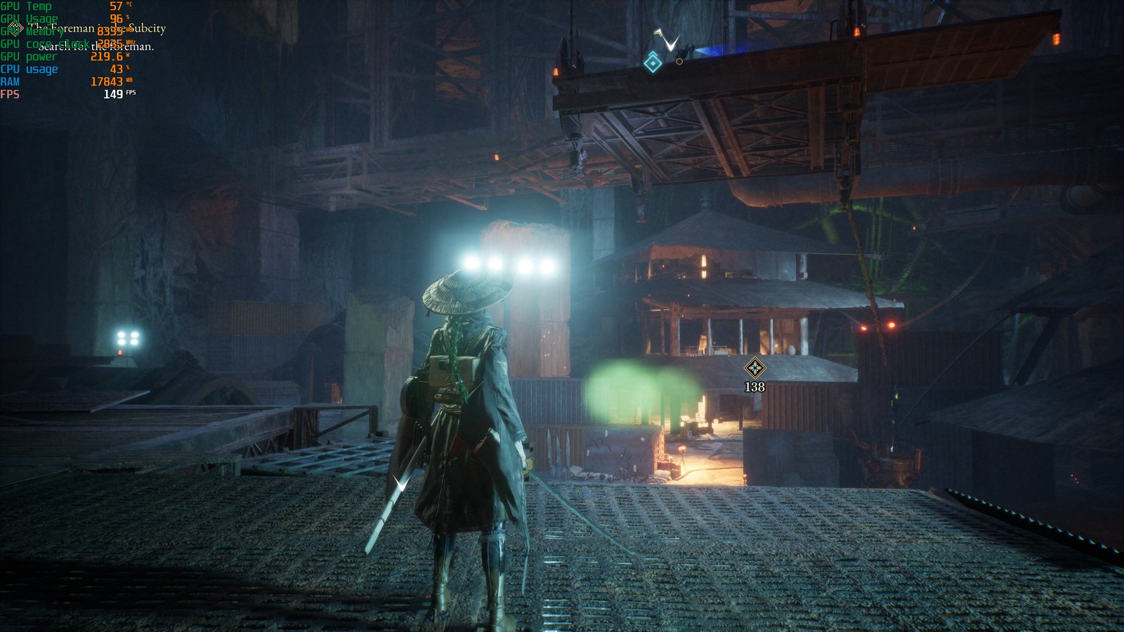

The same scene at 4K on the Performance profile — Medium fidelity, DLSS Performance, ray tracing still on. The overlay reads 149 FPS and 219.6 W; the RTX 5080 averages 144.5 FPS across the run, against 93.2 FPS native.
《轮回之兽》的同一个场景在 4K、Performance 配置下——Medium 画质、DLSS Performance,光线追踪依然开着。屏幕信息显示 149 FPS 与 219.6 W;RTX 5080 整段测试平均 144.5 FPS,原生则是 93.2 FPS。

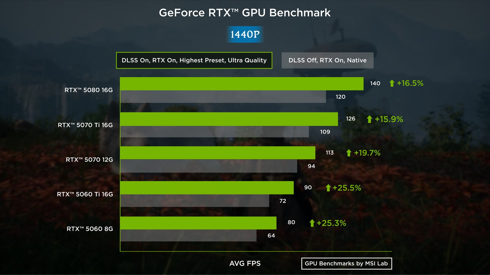

《轮回之兽》1440p GPU 性能实测:画面与高帧率的平衡点
1440p Highest, ray tracing on — all five RTX 50 cards clear 60 FPS natively, from 63.6 FPS on the RTX 5060 to 119.7 FPS on the RTX 5080.
《轮回之兽》在 1440p Highest、开启光线追踪——五张 RTX 50 显卡全部原生跑过 60 FPS,从 RTX 5060 的 63.6 FPS 到 RTX 5080 的 119.7 FPS。

在 RTX 50 平台上,1440p 是《轮回之兽》的甜品。在 1440p、Highest 画质并开启光线追踪时,我们测试的每一张卡都能原生跑过 60 FPS——从 RTX 5060 的 63.6 FPS 一路到 RTX 5080 的 119.7 FPS。不必妥协,也不需要超分辨率。
加上 DLSS Ultra Quality 之后,5080 与 5070 Ti 在光线追踪全开下都跑过 120 FPS,RTX 5070 稳住 113.0 FPS,连 RTX 5060 在最高画质下也有 79.7 FPS 的平均帧率。如果你要满足一块 144 Hz 屏幕,Performance 配置从 RTX 5070 往上都做得到——RTX 5070 是 154.6 FPS,RTX 5070 Ti 是 157.7 FPS,RTX 5080 是 170.0 FPS,光线追踪一样维持开启。RTX 5060 Ti 与 RTX 5060 则没跨过这条线,分别停在 133.3 与 122.3 FPS;而在 1440p,只有 RTX 5080 越过 165 FPS。

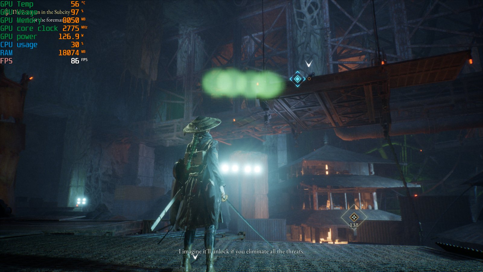

1440p, Highest fidelity, ray tracing on, DLSS Ultra Quality — MSI GeForce RTX 5060 Ti 16G, 86 FPS and 126.9 W on the overlay against a 90.0 FPS run average.
《轮回之兽》在 1440p、Highest 画质、开启光线追踪、DLSS Ultra Quality——MSI GeForce RTX 5060 Ti 16G,屏幕信息显示 86 FPS 与 126.9 W,整段测试平均则是 90.0 FPS。

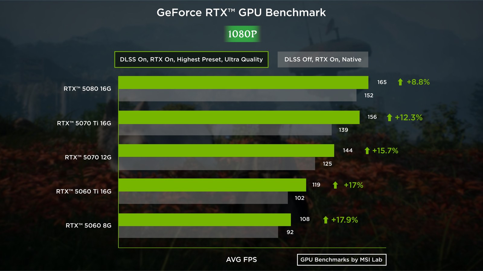

《轮回之兽》1080p GPU 性能实测:任何一张 RTX 50 都能高刷新率
1080p Highest, ray tracing on — with DLSS Ultra Quality every card lands between 108.1 and 165.3 FPS.
《轮回之兽》在 1080p Highest、开启光线追踪——开启 DLSS Ultra Quality 后,每一张卡都落在 108.1 到 165.3 FPS 之间。

在 1080p,每一张 RTX 50 显卡都还没碰到任何超分辨率选项就已经把《轮回之兽》跑得很快——RTX 5060 有 91.7 FPS,RTX 5080 有 152 FPS。开启 DLSS Ultra Quality 后,每张卡都落在 108.1 到 165.3 FPS 之间;切到 Performance 配置,全部挤在 155.8 到 175.7 FPS 之间。
在 1080p,《轮回之兽》把入门的 RTX 5060 与旗舰 RTX 5080 之间的差距,在 Performance 配置下压缩到 20 FPS 以内。一旦分辨率不再是瓶颈,你不需要花旗舰级的钱也能喂饱一台高速 1080p 显示器。

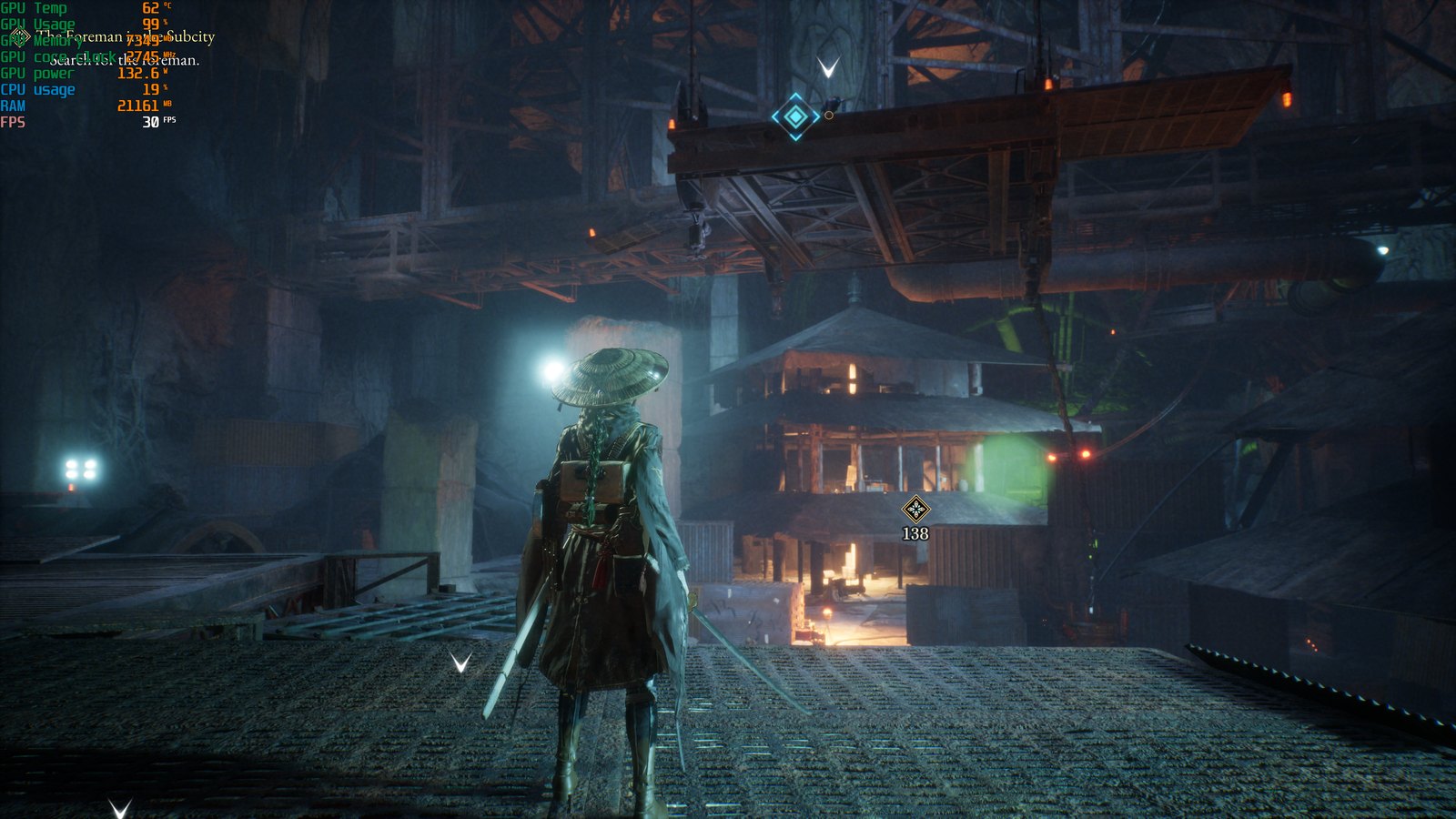

为什么 RTX 5060 8G 的表现不一样
RTX 5060 8G 的显存天花板反映在帧率稳定度上,而不只是平均 FPS。在 4K Highest 下,RTX 5060 8G 的最低帧率只有平均值的 66%,其余四张卡都维持在 88–89%。换算成绝对值,它的最低帧率掉到 21.5 FPS,而高它一档的 RTX 5060 Ti 是 34.7 FPS。这是显存受限的特征,而不是单纯更慢。
The same 4K Highest scene on the MSI GeForce RTX 5060 8G — the overlay reads 7,349 MB of VRAM at 30 FPS, effectively the card's usable ceiling.
《轮回之兽》的同一个 4K Highest 场景在 MSI GeForce RTX 5060 8G 上——屏幕信息显示 30 FPS 时显存用量为 7,349 MB,实际上就是这张卡的可用天花板。
