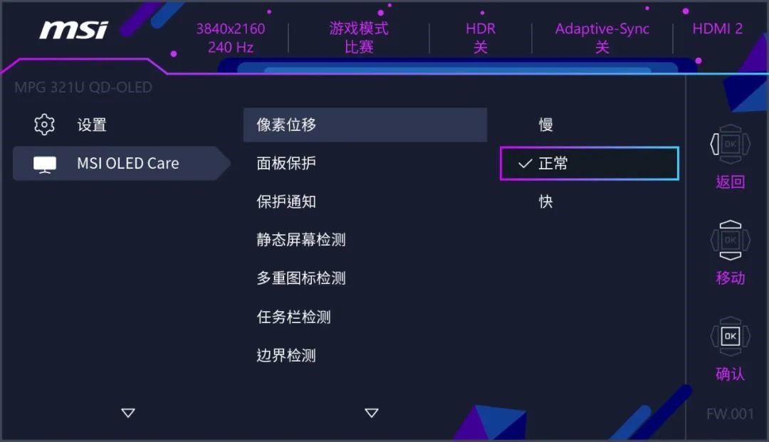

一、像素位移
当像素移动时,画面将不会显示在相同位置,从而防止静态画面出现。像素位移的间隔可以根据您的需求进行调整,它提供三种预设间隔:慢、正常和快。

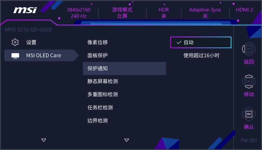

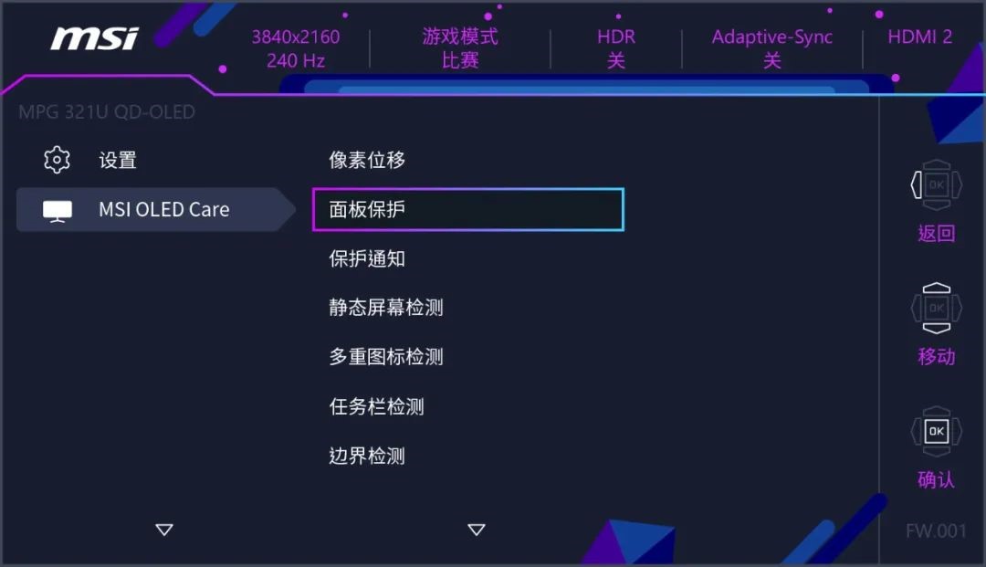

二、 面板保护
面板保护有“自动”和“使用超过16小时”两种选择。当显示器处于待机状态时,两者都会自动运作。

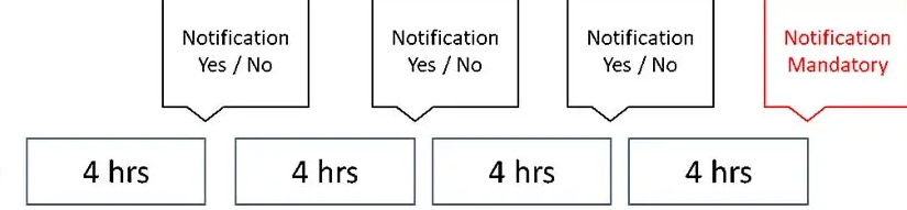

面板保护功能会自动执行,正常情况下保护通知在“自动”选项时显示器会每4小时提示一次,如果此时不想执行保护操作,您可以选择“否”,直至发出第4条通知(第16小时),随后显示器将强制执行像素刷新。整个过程大约需要15分钟,期间电源指示灯会进行闪烁。
* 使用者可以随时手动启动面板保护(Panel Protect)以优化画面。
* 短时间面板保护将被变更。当面板保护的通知首次弹出时,您可以选择跳
过通知,直到使用16小时为止。只要正确执行OSD菜单每16小时一次的面板保护功能提示,即享有烧屏3年保。

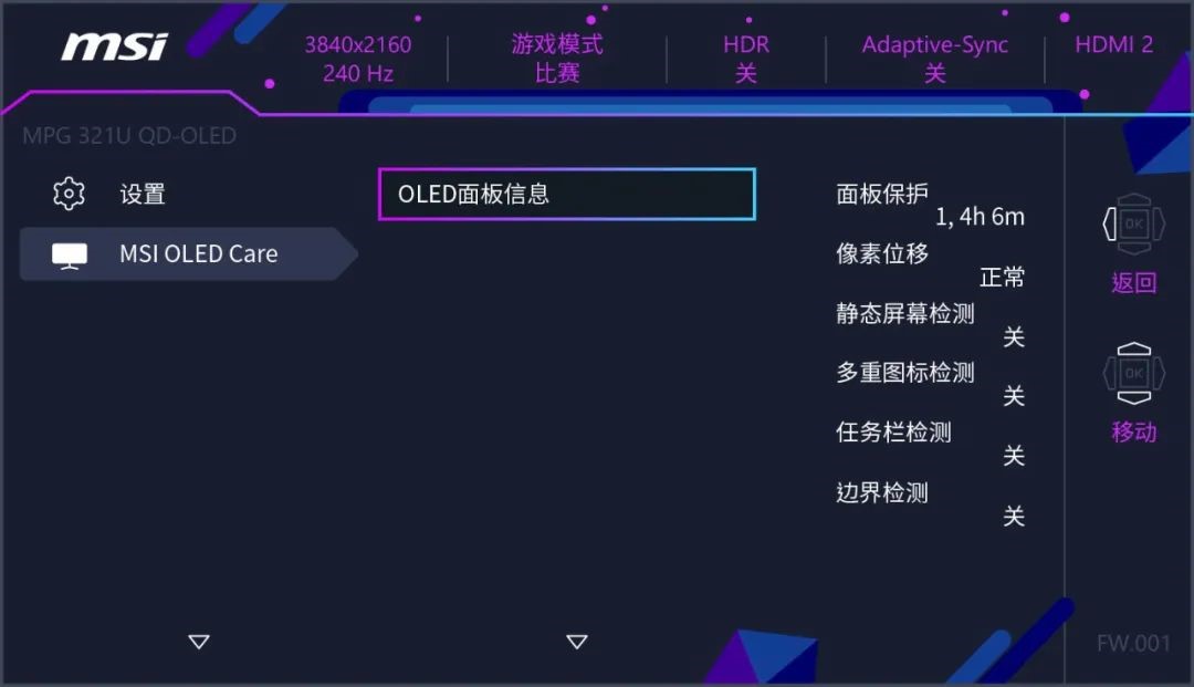

另外,有两个时间间隔不同的刷新系统。你可能记住你用过的时间。通知不仅会提醒您,而且还有有关显示器状态的详细讯息,您可以在OSD选单中查看。OLED面板信息记录了最近一次刷新完成的时间。

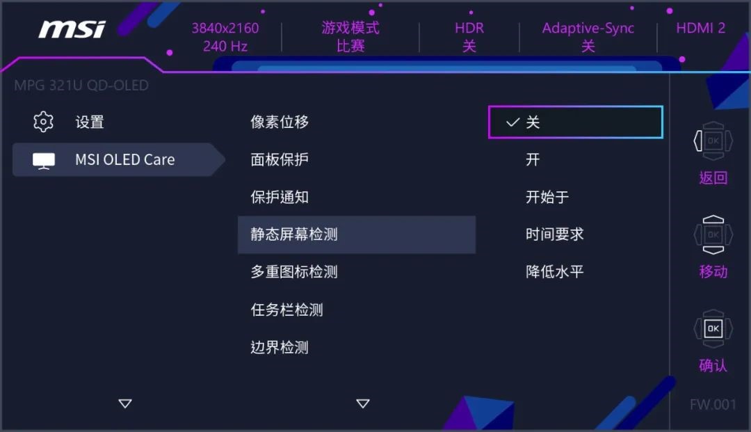

三、静态屏幕检测
静态屏幕检测功能是通过检测屏幕上移动的视觉效果来发挥作用。如果此功能在设定的时间内检测到屏幕上有静态画面,显示器将自动降低亮度。一旦检测到画面有移动,显示器就会恢复原来设定的亮度。
如前所述,烧屏的主要原因是高亮度和静态画面的结合。MSI OLED Care 2.0新增三项功能,例如将自动检测并降低特定静态物体的亮度,从而防止显示器出现烧屏问题。

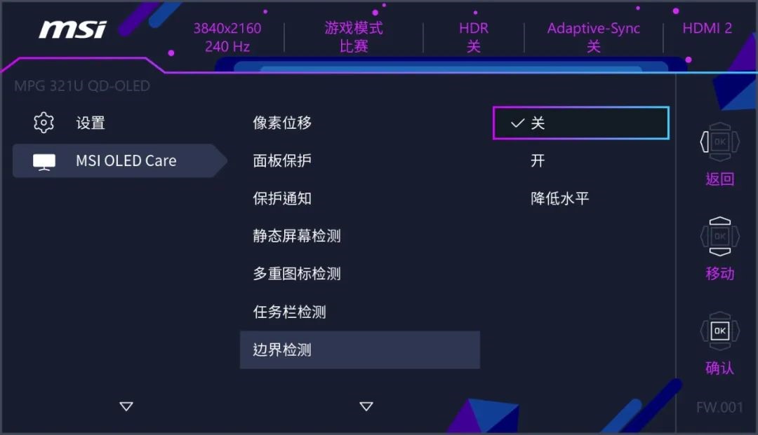

1. 边缘检测
在观看电影或影音媒体时,您可能已经注意到屏幕顶部和底部有两个黑线。发生这种情况是因为显示器的长宽比通常为16:9,而许多电影使用更宽的长宽比,例如 2.35:1或 2.39:1。因此,在这些极端条件下长时间观看可能会增加边缘区域烧屏的风险。同样,左右两侧出现的黑条也会增加烧屏的风险。
为了防止烧屏,MSI OLED Care 2.0会检测黑条的边缘并降低边缘附近的亮度。当左右两侧有黑条时,显示器将进行像素移动。

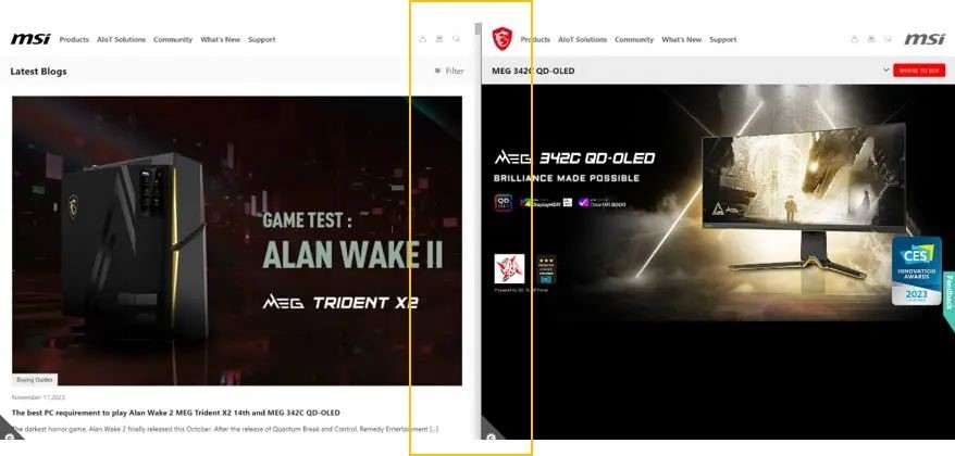

您曾经使用过计算机上的分屏画面功能吗?当您需要同时处理多个任务时,这非常方便。但有一个因素可能会造成烧屏,我们非常清楚OLED显示器上长时间保留静态画面的不利影响。为了降低这种风险,MSI OLED Care 2.0将降低分割线附近的亮度,目的在降低这些静态线造成烧屏的可能性。

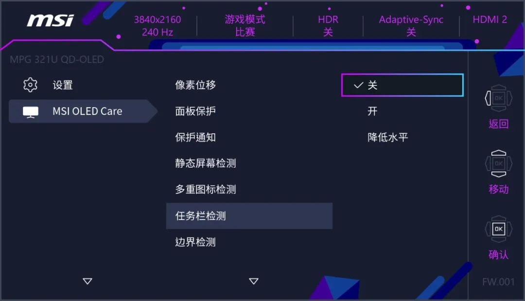

2. 任务栏检测

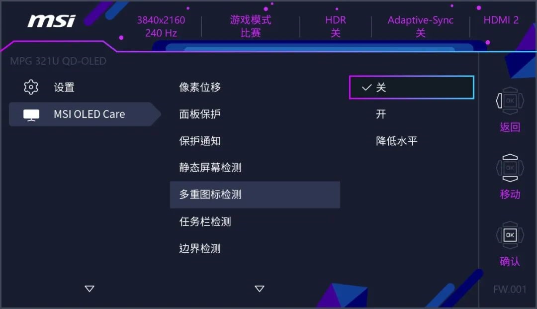

无论您使用的是Mac还是Windows,屏幕底部总会有一个任务栏。一些用户选择隐藏任务栏以降低烧屏风险。现在我们提供另一种方法来防止任务栏变成静态画面。使用MSI OLED Care 2.0,将自动检测辨识工作栏,降低工作栏周围的亮度。
3. 多重图标检测
静态画面也常见于标志中,特别是在屏幕底部出现持久横幅的新闻频道上。
MSI OLED Care 2.0会检测静态标志并降低标志周围的亮度。
