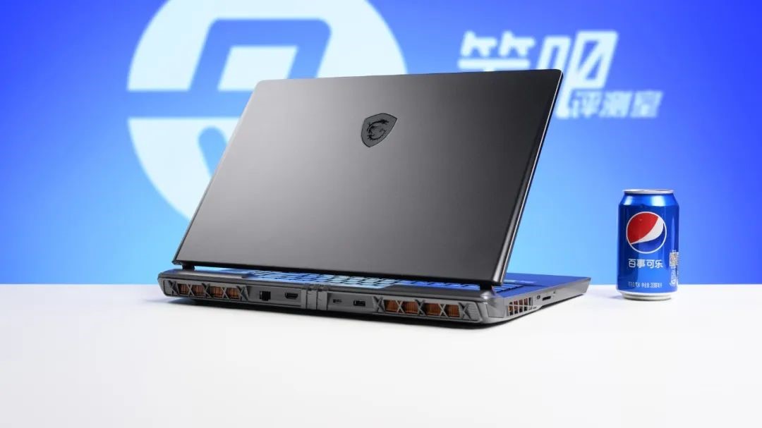

机身左侧
机身右侧
机身后部

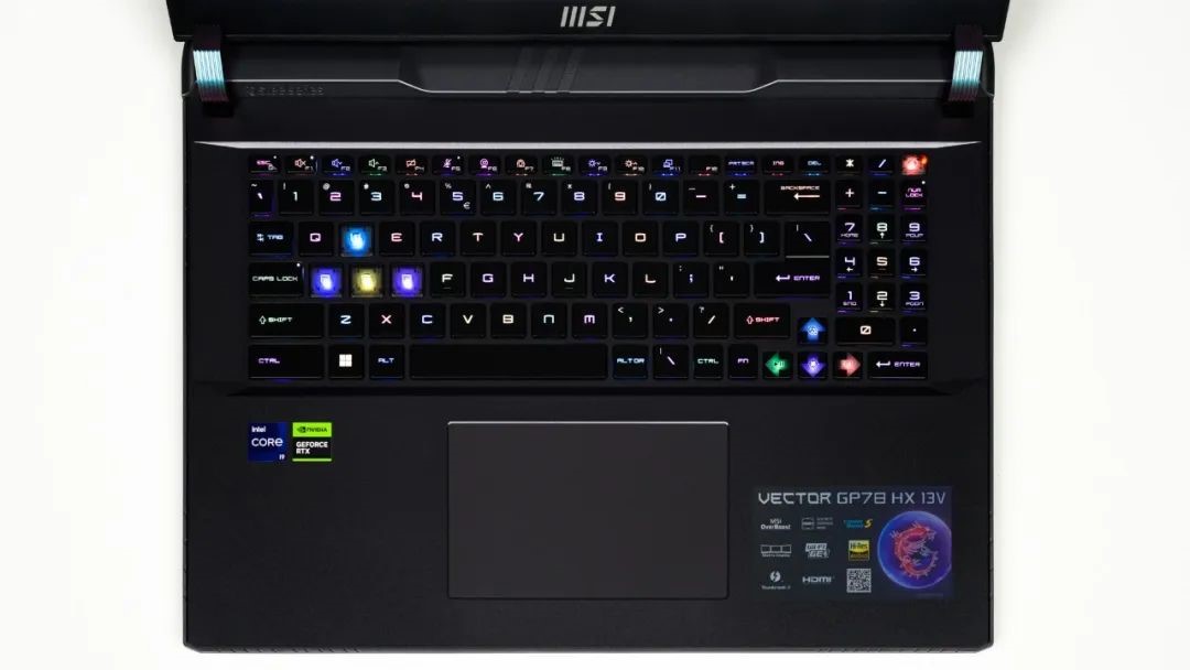

它的配置如下:
i9-13980HX 处理器
RTX4090 16GB 独立显卡(175W)
32GB DDR5 5600MHz 内存
1TB 固态硬盘
17英寸 2560×1600分辨率 100%DCI-P3色域 240Hz刷新率 IPS屏
厚 23.2~29.3 mm
机身重 3kg
适配器重 1.4kg

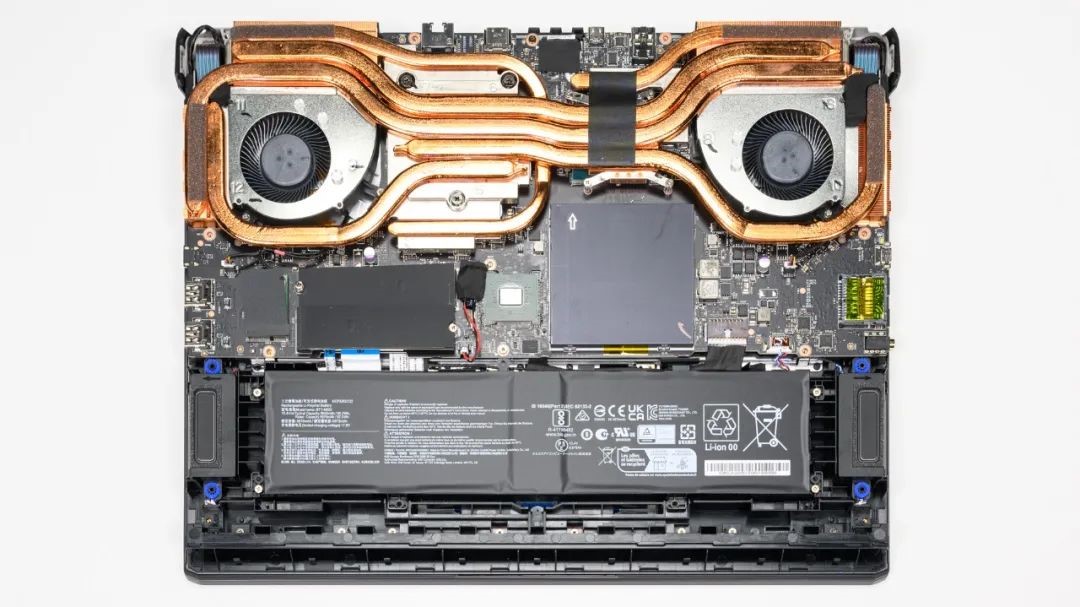

【升级建议】

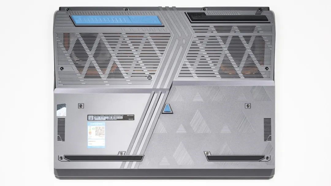

这台笔记本电脑拆机需要一些技巧,拧下底面全部螺丝后,用翘片从后侧入手,先把尾部上盖撬开,用翘片沿后盖边缘伸入把一圈卡扣顶开,即可取下后盖。
注意前侧是包围结构,不要用蛮力。
双通道32GB DDR5 5600MHz内存能满足大部分用途的需求,机器有两个内存插槽,如有需求可自行更换内存。
测试机的固态硬盘容量为1TB,型号是美光3400,支持PCIe4.0×4和NVMe,机器还有一个M.2插槽,如有需要可自行加装固态硬盘。

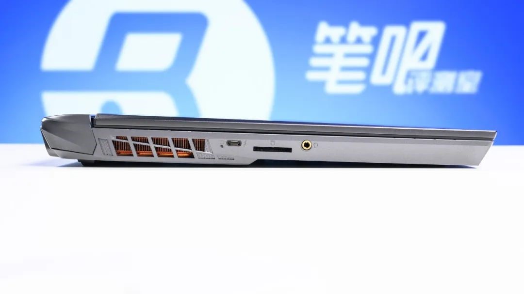

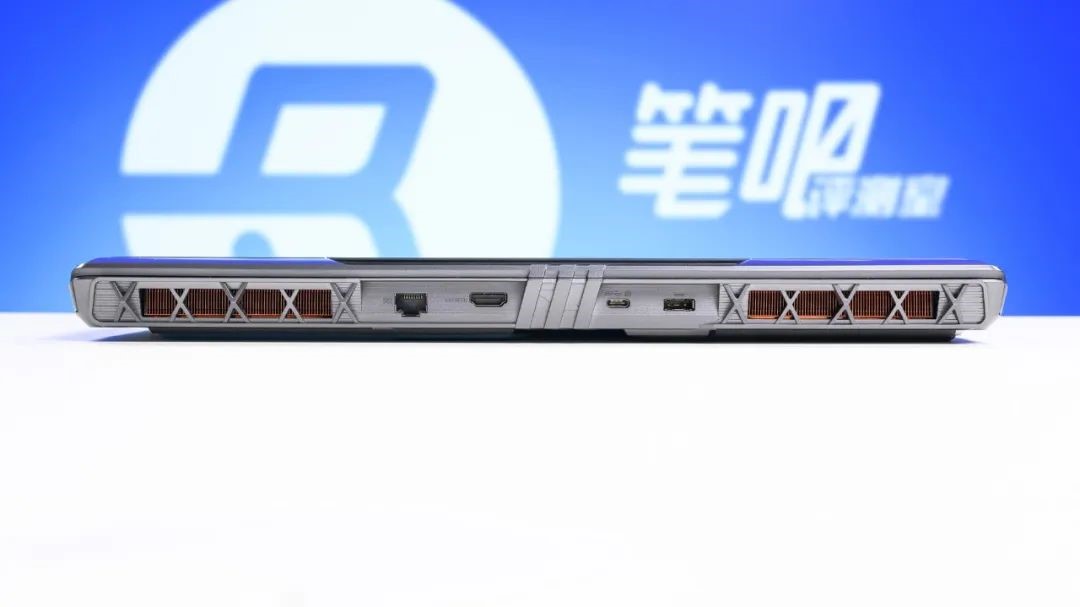

接口方面,机器左侧有雷电4(支持DP1.4核显视频输出)、、SD卡槽、3.5mm音频接口;

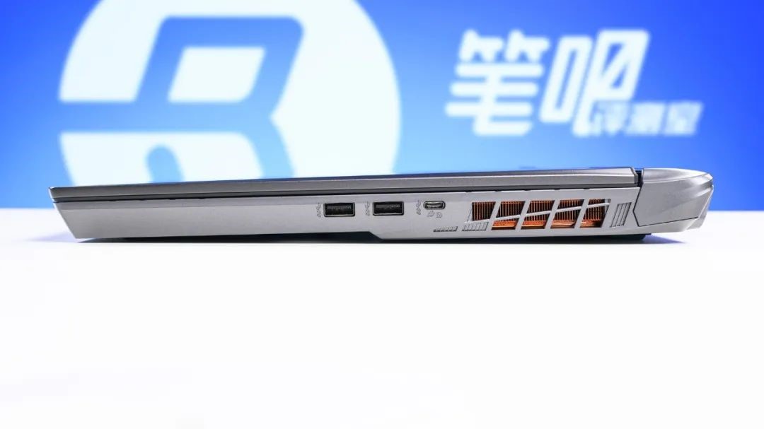

机身右侧有USB-C 10Gbps(支持100WPD充电和DP1.4独显视频输出)、两个USB-A 10Gbps接口;
HDMI2.1和RJ45 (2.5G)网口。

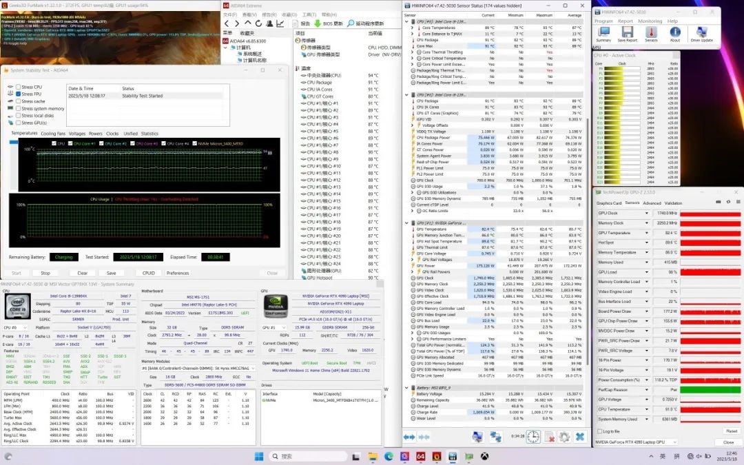

【散热分析】
上图是微星泰坦GP78 HX的拆机实拍图,六热管双风扇的组合。
室温25℃
反射率1.0
BIOS版本:E17S1IMS.303
在满载状态下,开启极致模式,CPU温度最高92℃,稳定在91℃左右,功耗75W,P核频率3.0GHz,E核频率2.5GHz;
显卡功耗175W,温度82.4℃,频率1740MHz。
使用Stress FPU单烤CPU,功耗130W,温度95℃,P核3.7GHz,E核3.3GHz。
使用Furmark单烤显卡,功耗175W,温度75.3℃,频率1755MHz。

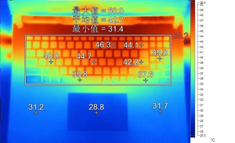

表面温度如上图所示,键盘键帽最高46.3℃出现在“F10”键上,WASD键附近约为40.0℃,方向键37.6℃。左腕托温度为31.2℃。
总的来说,微星泰坦GP78 HX的性能释放很激进,和大多数旗舰一样追求极致性能所以温度噪音方面肯定要牺牲一些,日常使用可以在MSI Center中调整到均衡模式,性能和温度体验会更均衡。
