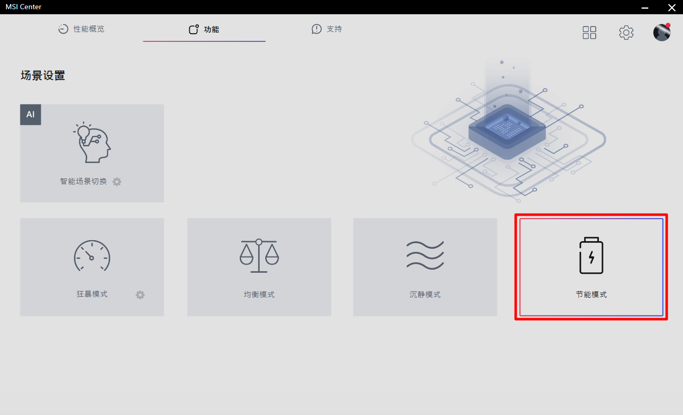

  • 开启MSI Center→功能→场景设置→节能模式。

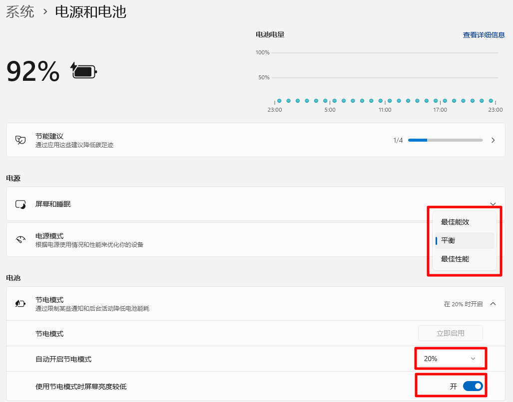

  • 鼠标右键单击电池图标,开启「电源和睡眠设置」。
将电源模式调整至「平衡」或「最佳能效」。
依个人需求调整系统自动开启节电模式时的电池电量(预设为20%)。
开启「使用节电模式时屏幕亮度较低」功能。

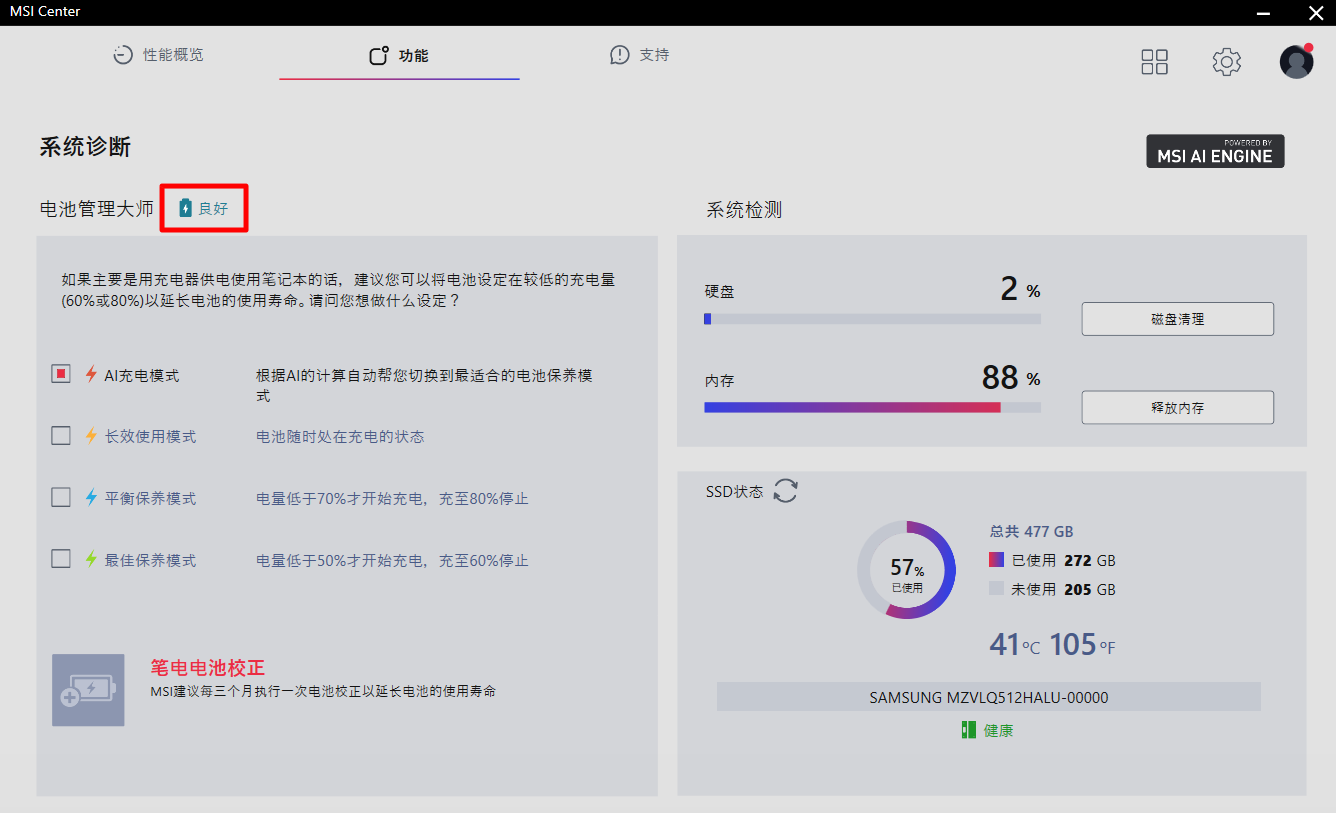

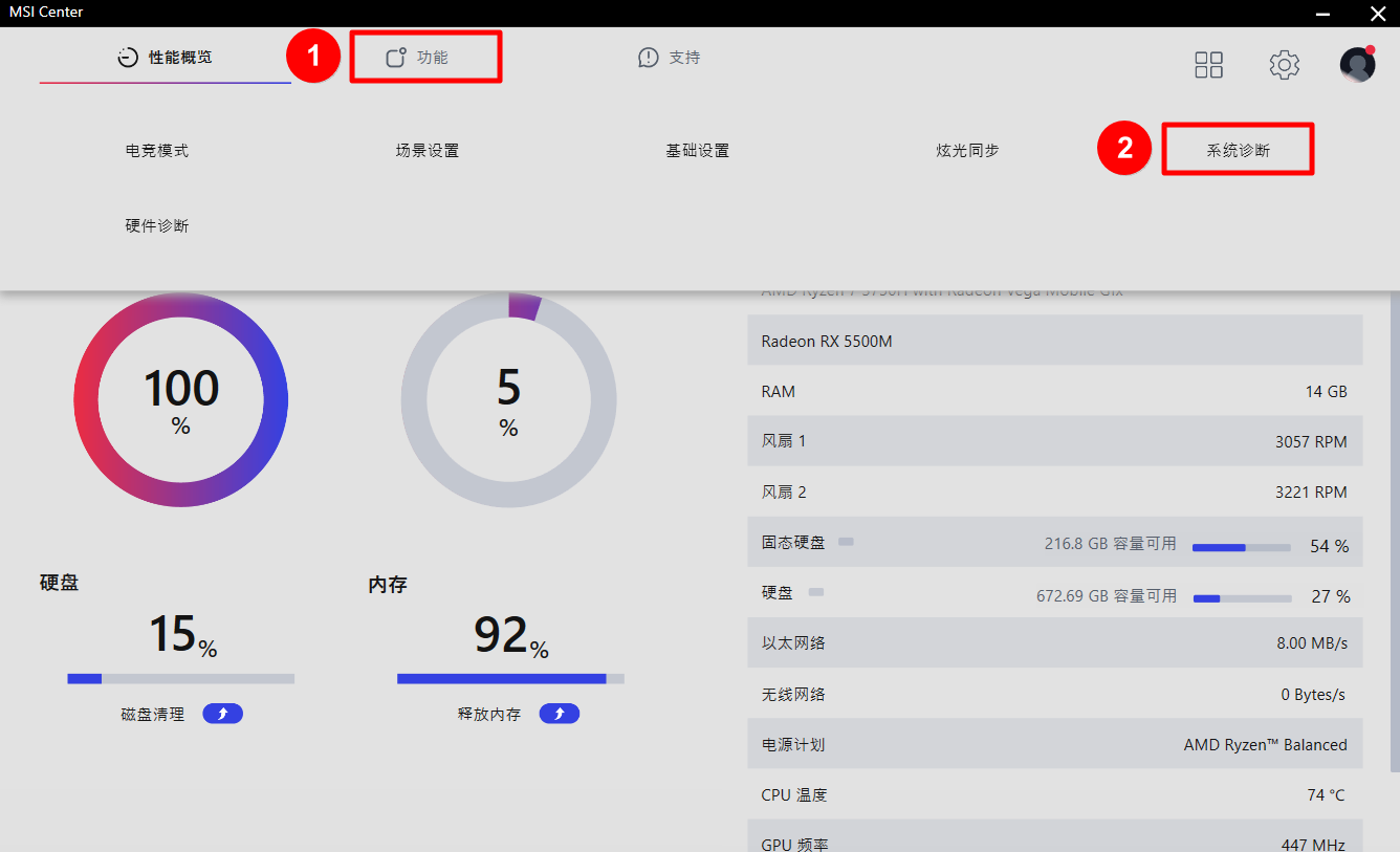

针对预装MSI Center笔电,请打开MSI Center,以确认电池状态。
开启MSI Center,并点击「功能」→「系统诊断」。
Notebook Battery Mode
软件会自动检测电池健康状态,当电池状态处于「建议更换」以及「强烈建议更换」电池时,建议进行电池校正或联系MSI售后服务。

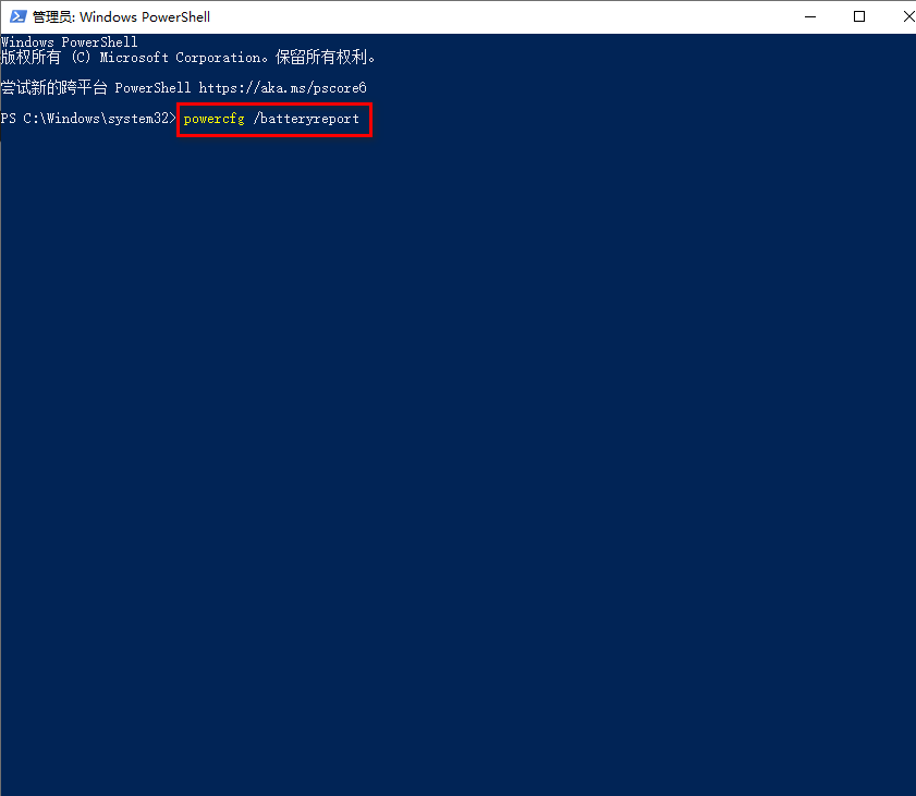

针对非预装MSI Center系列笔电,请获取电池报告并计算电池损耗程度以检查电池健康状态。

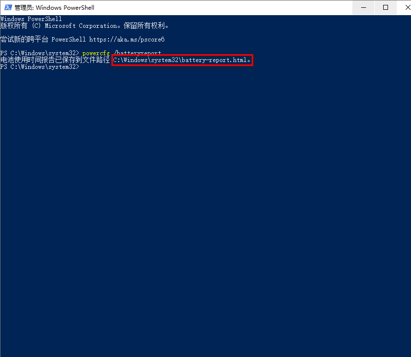

1. 按下「Windows key + X」并选择「Windows PowerShell(终端管理员) 」。
2. 在Windows Power Shell对话框内输入「powercfg /batteryreport」 并按下「Enter键」以获取电池报告。

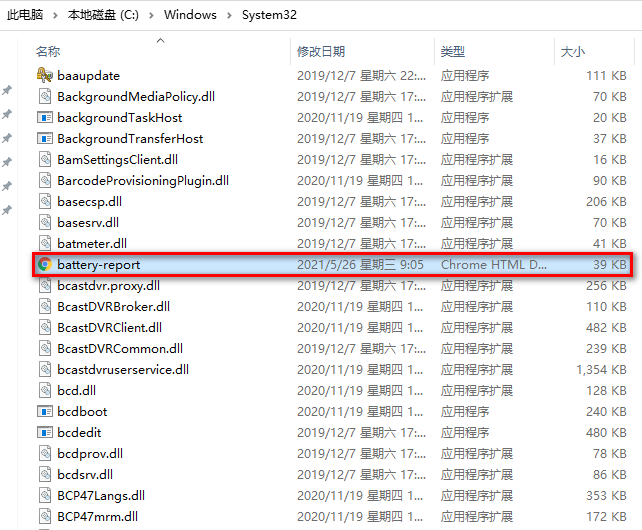

3. 电池报告产生后请按照对话框内的提示到指定文件夹内打开电池报告。
(图中路径为C:\Windows\system32\battery-report.html.)
4. 在指定文件夹内找到电池报告并用浏览器开启。

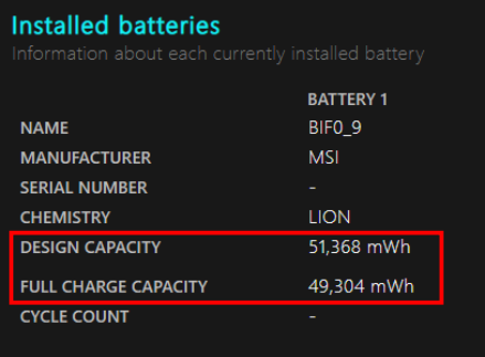

5. 计算电池损耗程度
耗损程度= (Design Capacity – Full Charge Capacity) / Design Capacity * 100%,例如:(51368 – 49304) / 51368 * 100 % = 4%

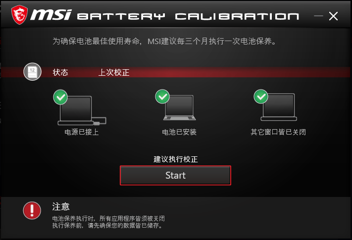

1. 依笔记本电脑出厂搭载的MSI软件找到电池校正(Battery Calibration)选项。
2. 找到电池校正选项后,点击「Start」开始电池校正。

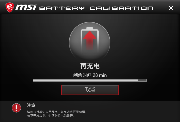

3. 第一步电池处于再充电过程。

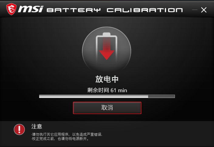

4. 电池充电完成后会自动进行放电校正过程。

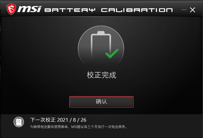

5. 充放电校正完成后提示校正完成,并提示建议3个月后再次进行校正。如若通过电池耗损计算耗损程度达50%,需执行2~3次电池校正程序。
