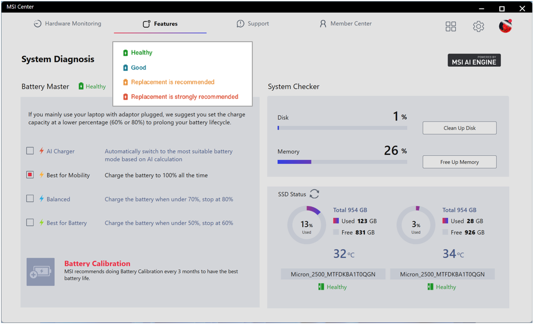

如果您的设备支持MSI Center,可直接通过系统诊断功能查看电池健康状态。
1. 打开MSI Center

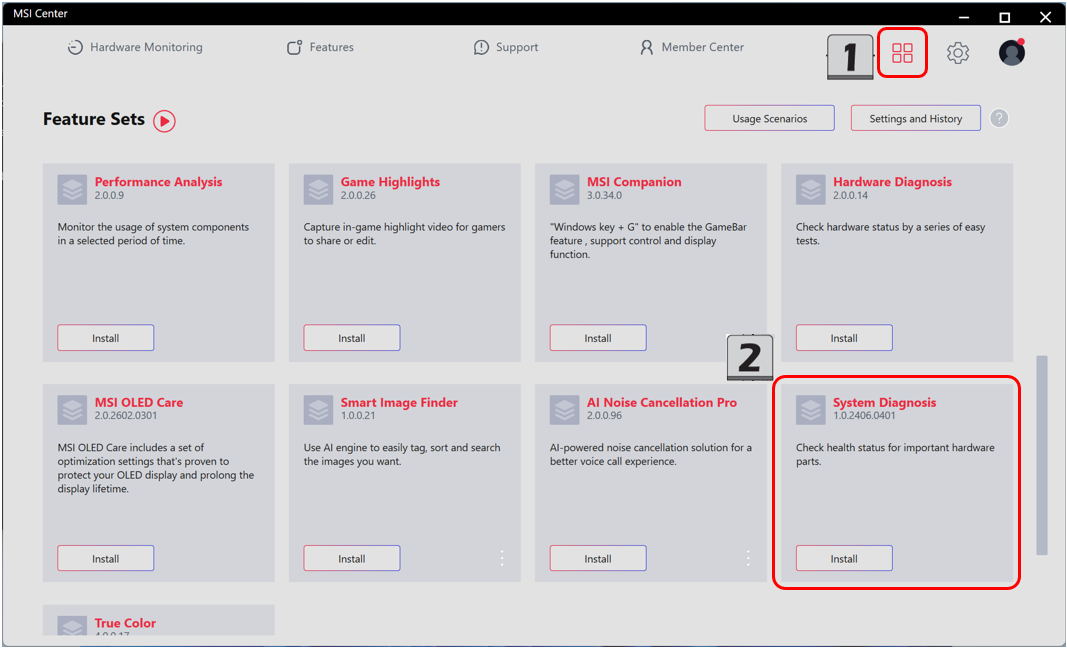

2. 如果尚未安装System Diagnosis(系统诊断) 功能,请前往Feature Sets页面下载并安装。
3. 在Battery Status(电池状态)区域查看当前电池健康状态。
*如果状态显示为 “建议更换” 或 “强烈建议更换”,建议执行电池校准(Battery Calibration),或联系MSI客服中心获取进一步协助。

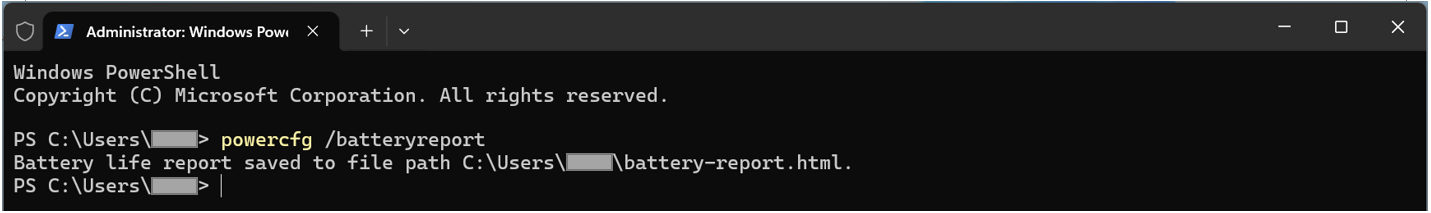

1. 以管理员身份打开Windows Terminal
  1. 按下 Windows + X
  2. 选择 终端(管理员)
2. 导出电池报告
  1. 输入以下命令并按下Enter:powercfg /batteryreport。
  2. 命令执行完成后,系统会显示battery-report.html文件的实际保存路径,请根据终端窗口显示的路径打开报告。

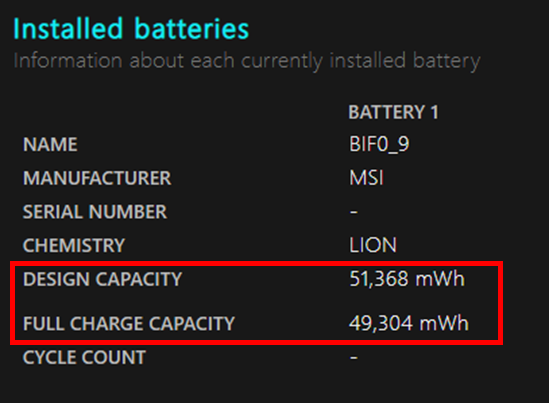

3. 查看电池容量信息
在报告中的Installed Batteries(已安装电池)部分找到Design Capacity(设计容量)& Full Charge Capacity(当前最大充电容量)
4. 计算电池损耗程度
计算公式:(Design Capacity - Full Charge Capacity) ÷ Design Capacity × 100%
计算结果代表当前电池的损耗百分比。
5. 判断电池损耗程度
一般建议参考以下标准:
  • 0%–20%: 属于正常范围
  • 20%–50%: 建议持续观察,并定期执行电池校准
  • Above 50%: 电池续航时间可能明显下降,建议评估更换电池
如果出现电池容量异常偏低、电量百分比显示不准确、电池容量突然增加或减少,建议参考以下FAQ执行2至3次电池校准(Battery Calibration),以重新校准电池电量计(Battery Gauge)。校准完成后,请重新生成电池报告并确认结果。如果校准后电池损耗程度仍然偏高,建议联系 MSI 客服中心进一步检测电池状况。
