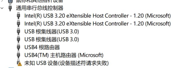

摄像头装置在装置管理员中显示黄色感叹号并且同时出现未知的USB设备时,请参考以下指引进行问题排除。
1. 在设备管理员中卸载摄像头装置,然后重新扫描装置。
    a. 右键点击 "未知USB设备(设备描述符请求失败)",然后选择 "卸载设备"。

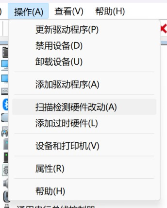

    b. 选择 "操作",然后选择 "扫描检测硬件改动"。

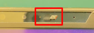

2. 打开Webcam Lock Switch。

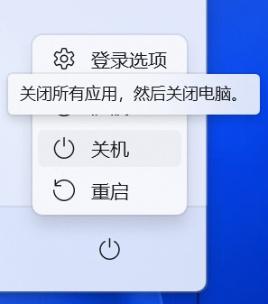

    a. 按住键盘上的 [Shift] 键的同时点击 [关机],以执行完全关机。
