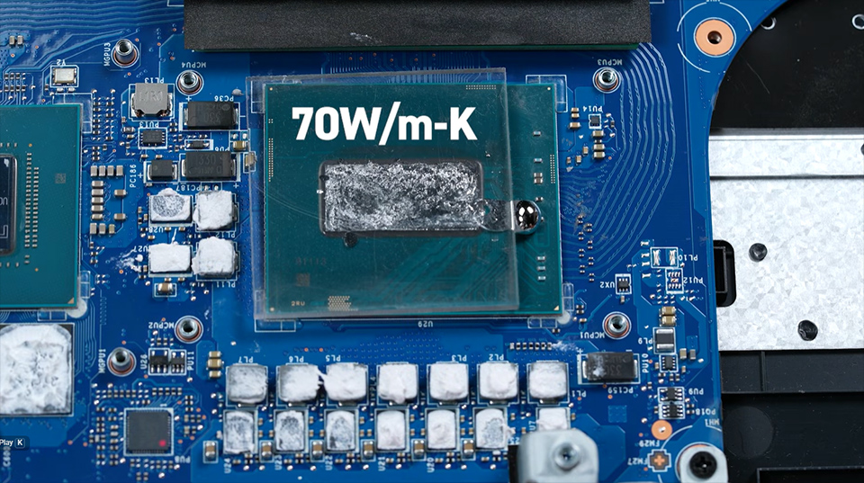

液态金属:性能上限高,但使用敏感度极强
液态金属凭借出色的导热能力广受关注,其导热系数约为 70 W/m-K,在理想条件下散热表现强劲。但优势背后也存在明显取舍,尤其对于便携移动类设备而言短板突出。液态金属本身具备导电特性,存在短路风险;且属于流体形态,涂抹工艺与封装密封要求极高。相比传统导热材料,它对真实使用环境和机身姿态格外敏感。
液态金属提供高热导率(~70 W/ m-K),但其对运动和封装的敏感性使其成为笔记本电脑等移动设备的一个风险选择
▲ 液态金属导热系数高达约 70 W/m-K,但受机身移动与封装条件影响大,用于笔记本这类移动设备存在较高使用风险。
笔记本经常被携带、倾斜摆放、经历温差变化,这些日常工况对液态金属而言影响极大。长期使用下,机身晃动会改变液态金属在芯片与散热模组之间的贴合状态,哪怕轻微位移都可能埋下安全隐患,想要稳定发挥性能,只能依赖近乎完美的静置使用环境。
知名youtube科技博主 Linus 曾公开分享过相关案例:因液态金属封装不到位,最终造成笔记本内部硬件损坏。这也印证了一个关键结论:散热不能只看瞬时峰值表现,必须兼顾长期使用可靠性,移动设备尤其如此。

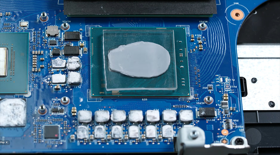

相变导热材质 :为真实使用场景量身打造
微星全系游戏本、掌机均标配相变导热材质(PCTC),正是基于用户长期随身、多场景使用的真实需求。目前该材质已成为微星游戏本及掌机全线标准散热配置,确保全系列产品性能与可靠性保持统一水准。
相变热导化合物形成稳定、均匀的界面,确保最佳接触和一致的热传递。
▲ 相变导热材质可形成平整稳定的贴合界面,保障最佳接触效果与持续稳定的导热效率。

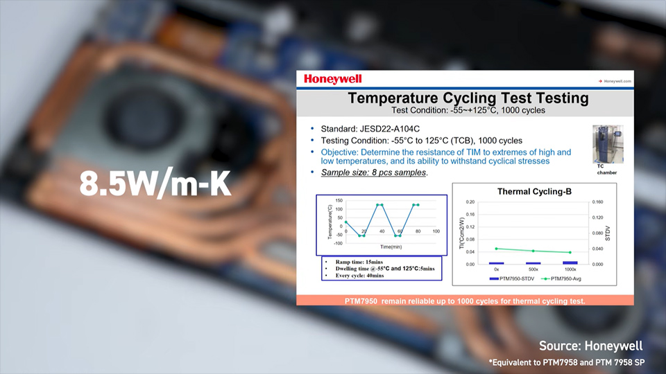

与流体材质不同,相变导热材质常温下呈固态,当温度升至约 45℃时会软化,更好贴合散热接触面;降温后再次固化,牢牢保持固定形态。
落地到实际使用中,它无渗漏隐患、不具备导电风险,即便日常频繁移动机身,也能长期维持稳定散热表现。相变导热材质导热系数约 8.5 W/m·K,经过多次温度循环、长年高负载运行,依旧能保持导热性能稳定。

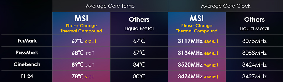

实测结果表明:相变导热材质的核心温度、整机性能表现可媲美液态金属,同时在稳定性与可靠性上更具优势。微星将相变导热材质定为全系游戏本、掌机的标准热界面材料(TIM),兼顾使用安全与持续稳定的性能输出。
凭借约8.5 W/m·K的热导率,相变热导化合物在反复的热循环和长期使用中提供稳定的性能。
▲ 相变导热材质导热系数约 8.5 W/m・K,可耐受反复温度循环,长期使用性能稳定不衰。
