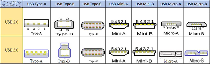

USB类型介绍
目前USB接口类大致可分为USB Type-A、USB Type-B、USB Type-C、Mini-A、Mini-B、Micro-A、Micro-B七种(如下图)
Type-A : 标准版USB接口,是我们最常见的一种USB接口类,主要用在计算机,充电器,鼠标,键盘,U盘等设备上。
Type-B : 是在打印机上最为常见的一种数据接口类型,这种接口类型主要用在打印机和一般的数据传输器等设备上。
Type-C : 是目前最新出的一种接口类型,主板要用在手机和各种移动便携式设备上。
Mini USB : 分为A型,B型和AB型。这种接口广泛出现在读卡器、MP3、数码相机以及移动硬盘上,与标准USB相比,Mini USB更小,适用于移动设备等小型电子设备。
Micro USB : 此类型界面是在手机、充电宝、音箱、蓝牙耳机、摄像头、行车记录仪等数码产品上广泛使用。目前 Micro USB接口已逐渐被USB Type-C接口取代。

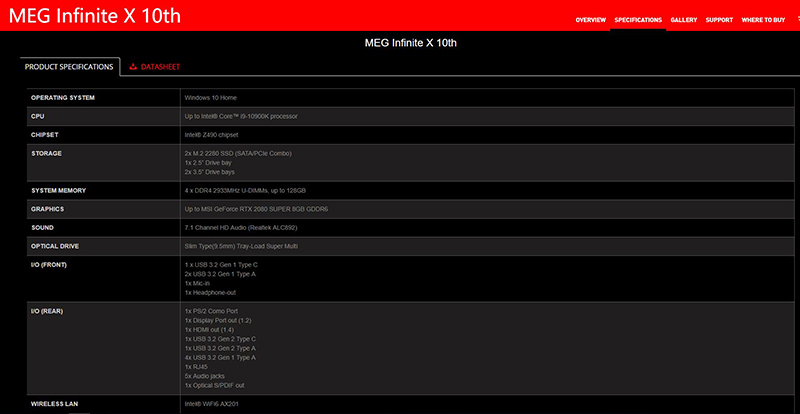

官网规格查询

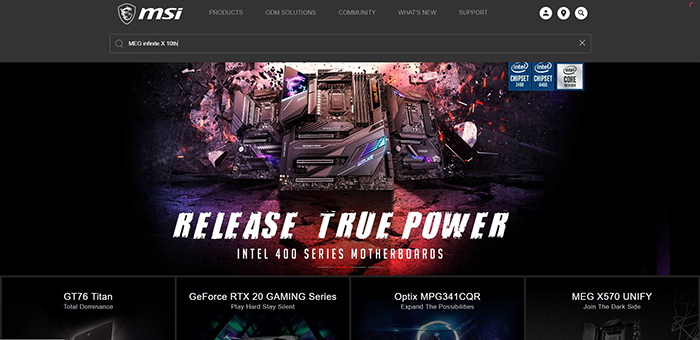

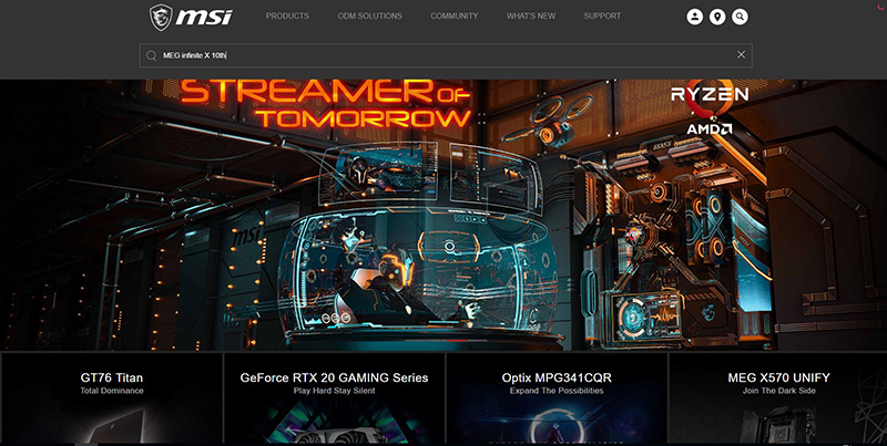

1. 进入「微星官网」点击放大镜图示,输入「MEG infinite X 10th」,点击「Enter」键进入

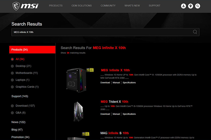

2. 在搜索结果栏内找到对应的机型,点击「规格叙述」
3. 进入规格叙述接口后,找到「I/O前置」和「I/O后置」字段,里面有详细的USB接口规格介绍。

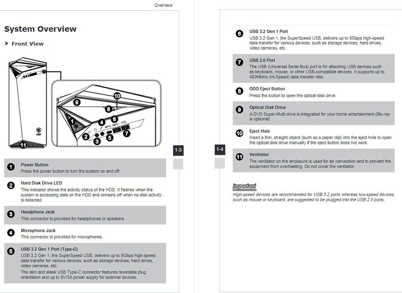

2. 在搜索结果栏内找到对应的机型,点击「手册」
3. 进入「手册」接口后,找到您所需要的语言版本,点击「下载」图标

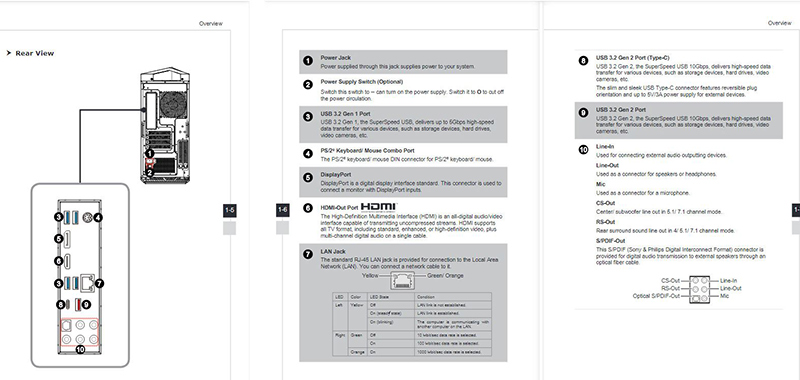

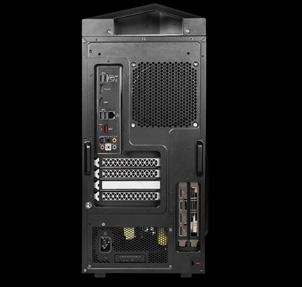

4. 进入「手册」后,可通过系统总览章节介绍查看具体的接口规格(前置面板图)
5. 进入产品手册后,可通过系统总览章节介绍查看具体的接口规格(后置面板图)
查看您的移动设备规格
查询您的移动电子设备规格,根据其提供的规格来接入对应的机箱接口(举例:如您的移动设备规格是USB3.2的,就将您的移动设备接入机箱对应的USB 3.2接口内)
