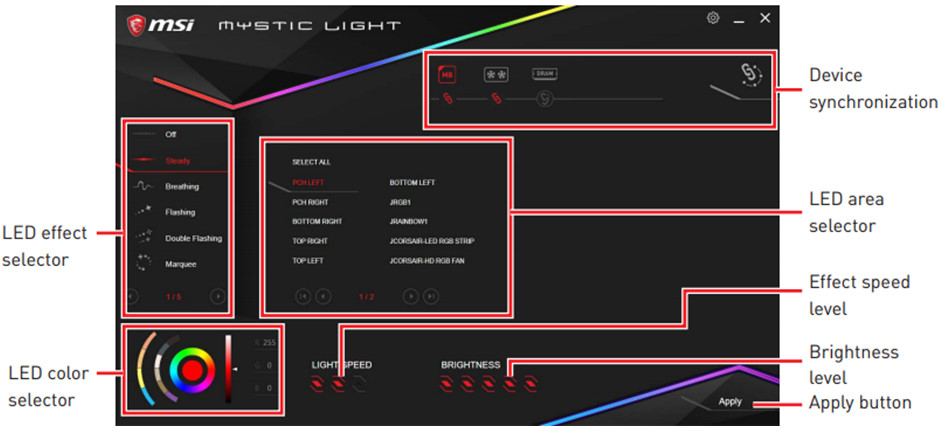

● 设备LED效果控制画面
当您启动MYSTIC LIGHT时,屏幕上方将显示自动检测出的设备列表。 您可以单击设备图示,切换列表中的设备控制屏幕,您可以同步他们的LED灯光效果。
要想更改LED效果请选择所需设备和LED区域,然后从左列中选择一种效果类型。
utility mysticlight
  o LED effect selector - 允许您选择LED灯光效果。 请注意,灯光效果选项的多少取决于您拥有的设备,此处将仅列出适用于所有包含灯光的效果。效果选择器的每一页中列出了六种效果,您可以使用底部的页面导航功能来查找更多选项。
  o LED Color selector - 在本节中,您可以选择单个灯光效果的颜色(堆栈,呼吸,闪烁等)。
spec hddssd
外弧上有四种自定义颜色,内弧上有六个不可更改的默认颜色。 您只需点击外弧或内弧上的颜色即可轻松更改LED颜色单击。 要想更改自定义颜色,请单击外弧上的一种颜色以存储您的颜色选择。
spec hddssd
然后使用色相环选择所需的颜色,在中心圈处将展示你的颜色您可以向上拖动亮度滑块以增加亮度,或向下拖动亮度滑块以降低亮度。
spec hddssd
您可以通过编辑0到255之间的RGB(红色,绿色,蓝色)值来指定颜色。

  o LED area selector - 允许您选择设备上的LED区域。 LED效果取决于您选择的LED区域。

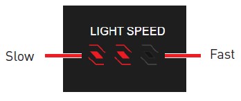

  o Effect speed level - 允许您调整LED灯效果切换速度。 请注意,此功能仅在您的设备支持时才可用。
spec hddssd
所选择的点项越多灯光效果的变化速度越快。

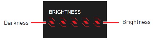

 ➢ Brightness level - 允许您调整LED灯亮度。 请注意此功能仅在您的设备支持时才可用。
spec hddssd
所选择的点项越多,LED的亮度越大。

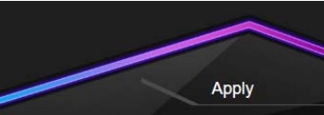

Apply Button(应用按钮) - 每次更改时配置,您需要单击“应用”按钮以应用更改。

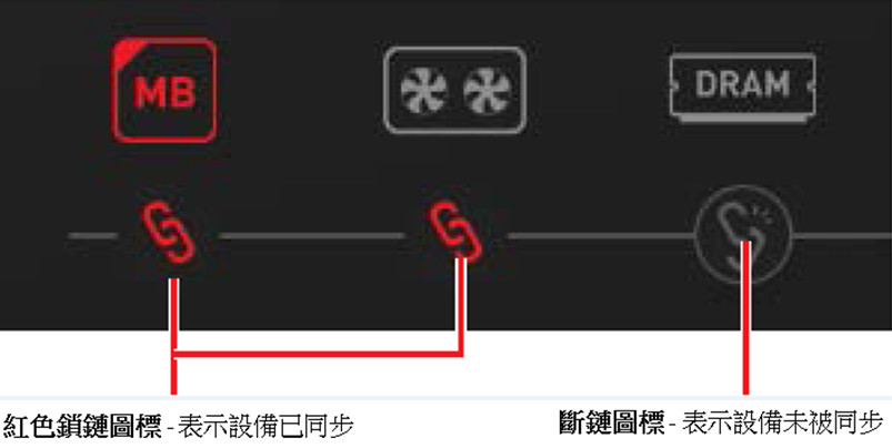

● Device synchronization(设备同步) – 该选项可让LED灯光效果与您的设备同步。
  ➢ 同步设备 – 请点击设备图标下方的锁链图标,断链图标变为红色锁链图标即表示该设备的LED灯光效果设置已与其他设备同步。
utility mysticlight
  ➢ 个人 - 您也可以更改单个设备的设置。 为此,请单击链图标并将颜色变为灰色,如下所示。

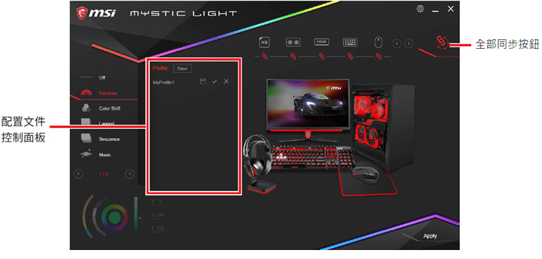

●  全部同步 - 右上角有一个快捷按钮,可以让你进行
  只需点击一下即可同步所有设备。 单击“全部同步”按钮,然后单击链所有同步设备下的图标将在红色链图标和配置文件中更改控制面板将出现在左侧。全部同步按钮
utility mysticlight

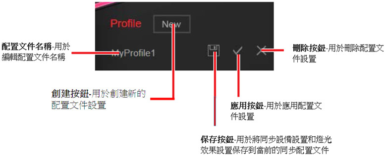

● 配置文件控制面板 - 用于保存所有同步配置文件设置。
