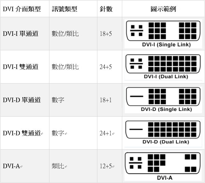

o DVI(Digital Visual Interface)界面
DVI接口传输的是数字讯号,可以传输大分辨率的视频信号。DVI连接计算机显卡和显示器时不用发生转换,所以讯号没有损失
| DVI有五种规格 1. DVI-A (12+5) 2. 单连接DVI-D(18+1) 3. 双连接DVI-D(24+1) 4. 单连接DVI-I(18+5) 5. 双连接DVI-I(24+5) |
DVI三种界面 1. DVI-Analog(DVI-A)界面 2. DVI-Digital(DVI-D)界面 3. DVI-Integrated(DVI-I)界面 |
其中DVI-I和DVI-D还分为“单信道”和“双信道”具体对照表如下
