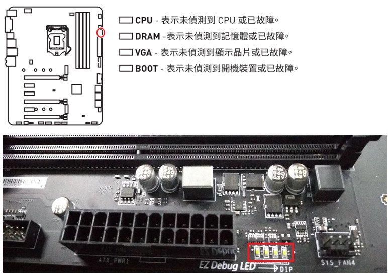

当电源钮按下时,机器出现重复断电重启等现象,CPU风扇会反复运作一段时间后停止再继续运作,若主板有除错 LED 指示灯,在启动过程中将显示对应关键组件指示灯亮起然后熄灭状态。建议您先确认是否做过CPU超频,进入BIOS设定界面更改过CPU的频率值。(注:如果有更改过,请放电清除BIOS信息,将CPU设定值恢复为默认值)。如果没有做过CPU超频请先参考产品手册确认主板的基本安装及电源接头是否安装正确,再朝向CPU方面检测如: CPU是否与主板兼容、CPU是否正确安装、CPU供电插孔等,或更换高瓦数的电源供应器尝试排除故障。最后一步则是进行整体主板的裸机测试,确认硬件上的配件是否正常运作。

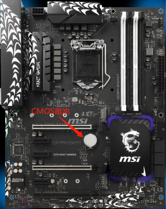

➣ 或者将主板CMOS电池扣下等待5分钟后装回,再尝试开机

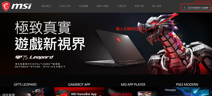

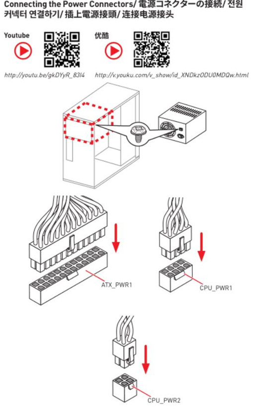

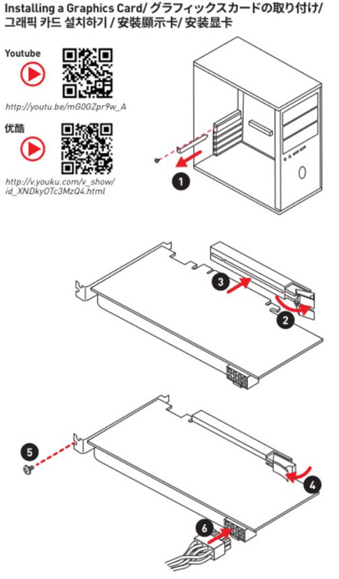

• 确认您的主机是否已正确安装与连接-请参阅MSI官网之产品手册(例如安装处理器、安装内存、连接前置面板、安装显示适配器、连接电源接头、连接电源供应器等)。

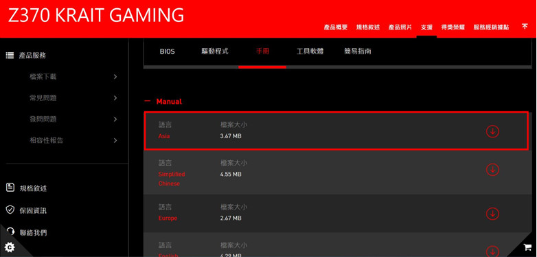

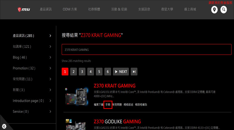

o 请至MSI官网右上方的搜索引擎,输入您的产品型号并按下「Enter」键搜寻。
o 在搜寻结果中点选「手册」。
o 找到「手册」字段→Manual选单→语言选择「Asia」→点击「下载图示」

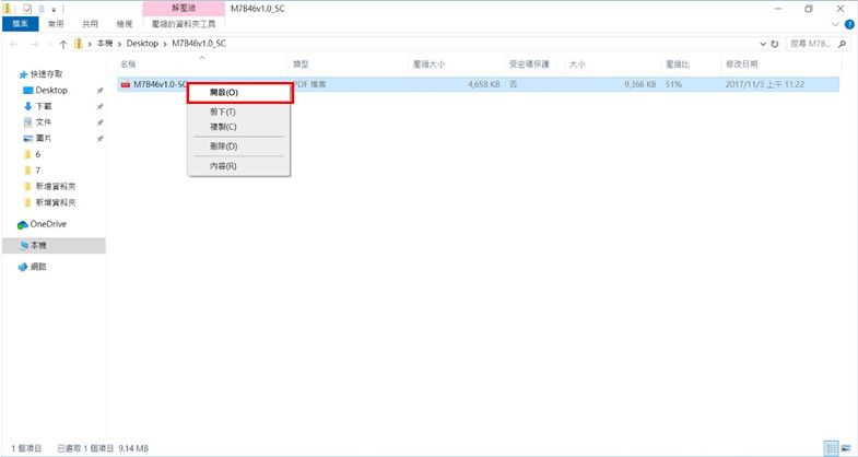

o 选择下载好的产品「手册」档案,然后右键点击「开启」。

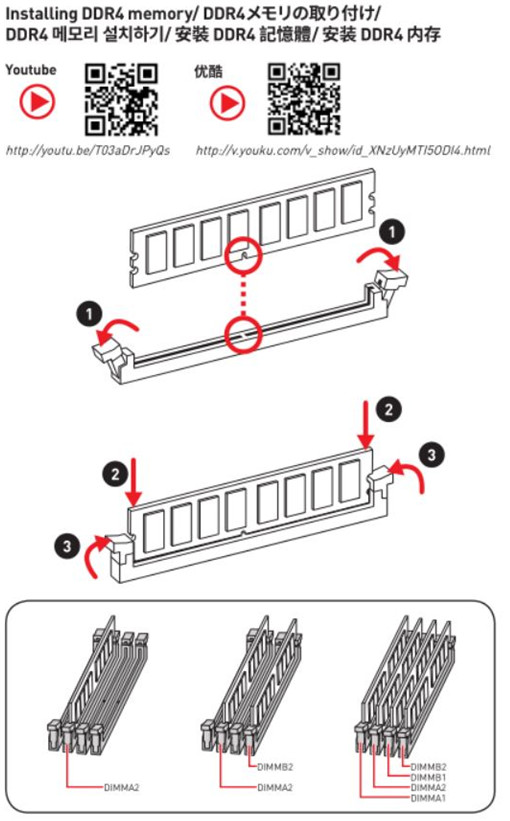

➣ 安装内存示范图

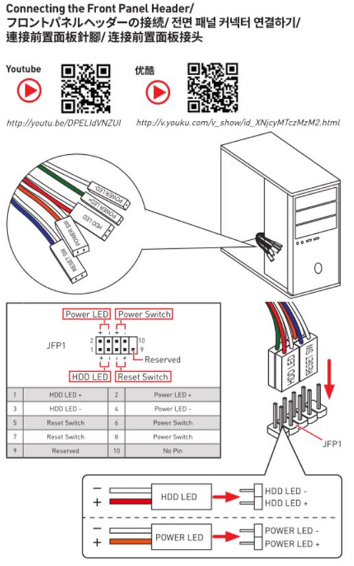

➣ 连接前置面板针脚示范图
➣ 安装显示适配器的示范图
➣ 连接电源接头的示范图
➣ 连接电源供应器的示范图

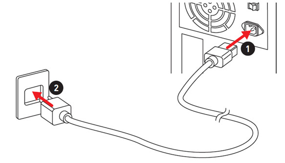

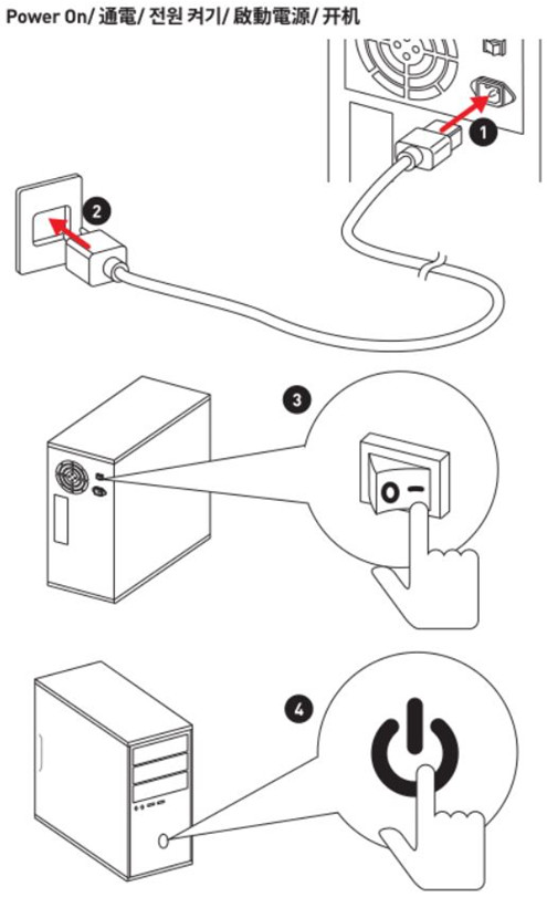

• 确认您的电源插头接否接好
如下图所示 ,同时将电源线直接插在供电墙上,不要通过转接头或是延长线转接。

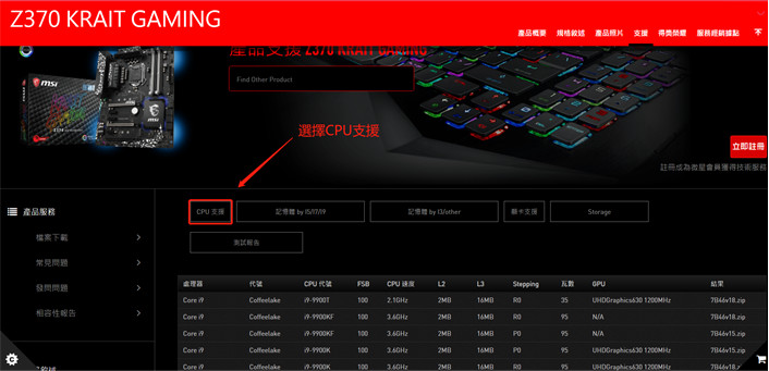

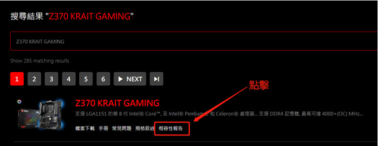

• 查看主板兼容性报告
确认您的主板和CPU是否兼容,可在MSI官网搜寻到对应型号的主板,查看兼容性报告中所支持的CPU型号。
o 至微星官网右上方的搜索引擎,输入您的产品型号并按下「Enter键」进行搜寻
o 点选「兼容性报告」
o 选择「CPU支持」来查询兼容的CPU型号

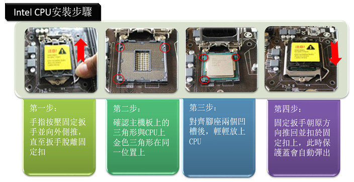

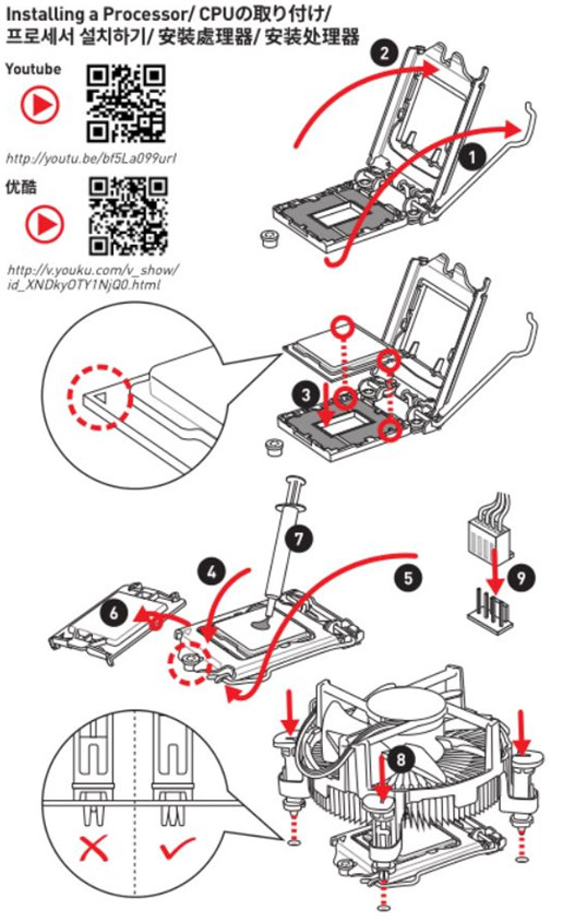

• 若您的CPU为兼容的型号,请检查您的CPU是否正确安装
o Intel CPU 安装步骤如下:

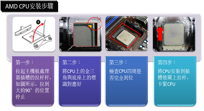

o AMD CPU 安装步骤如下:

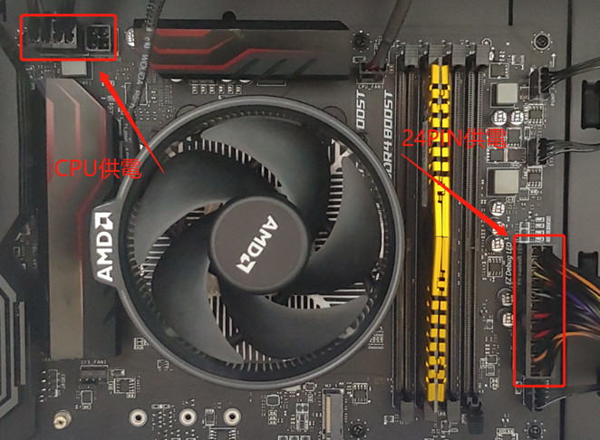

• 若您的CPU为正确安装方式,请您再次检查主板上CPU供电和24PIN供电是否有插好

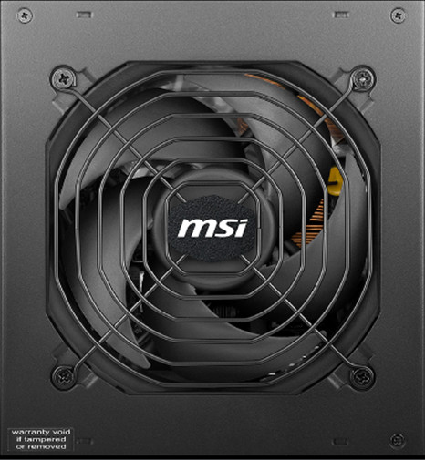

• 更换高瓦数的电源供应器,进行交叉测试能否排除故障。
(备注:计算机在运行时各部份硬件都会消耗一定的功耗,计算机能否稳定运行,除了受到各部份硬件本身的影响外,还受到给它们提供电能的电源的影响。如果电源功率高于整机的整体功耗,计算机就会稳定运行,电源功率低于整机的整体功耗就会出现供电不稳定的状况,造成反复开关机、断电等异常现象)

o 或者将主板CMOS电池扣下等待5分钟后装回,再尝试开机
