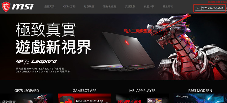

• 确认您的主机是否已正确安装与连接-请参阅MSI官网之产品手册(例如安装处理器、安装内存、连接前置面板、安装显示适配器、连接电源接头、连接电源供应器等)。

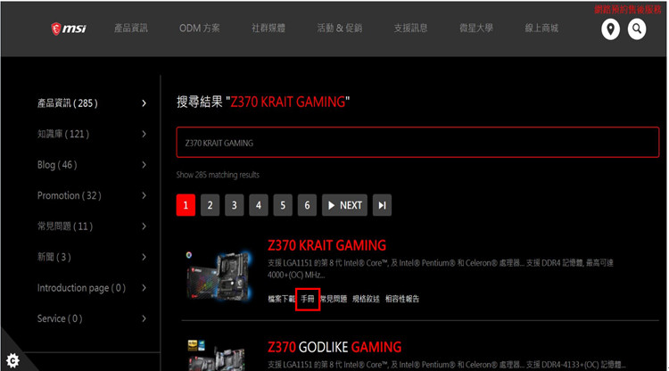

o 请至MSI官网右上方的搜索引擎,输入您的产品型号并按下「Enter」键搜寻。
o 在搜寻结果中点选「手册」。

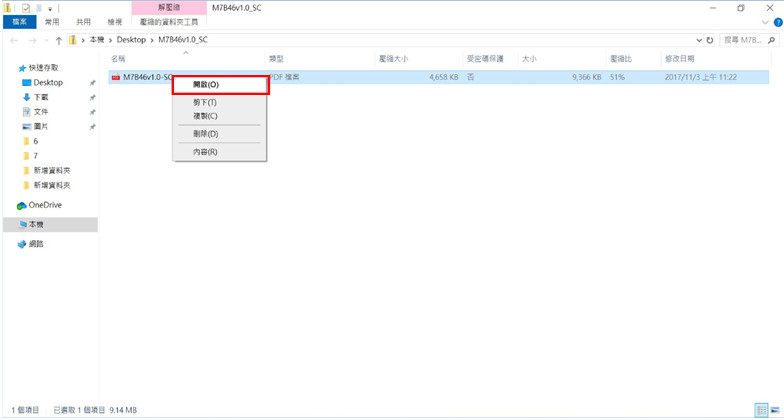

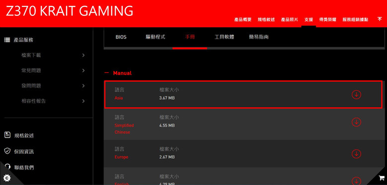

o 找到「手册」字段→Manual选单→语言选择「Asia」→点击「下载图示」
o 选择下载好的产品「手册」档案,然后右键点击「开启」。
o 在产品手册首页中找到「快速指引」,快速指引章节会提供您安装计算机的示范图解,亦提供部分组件的安装示范影片供您参考。

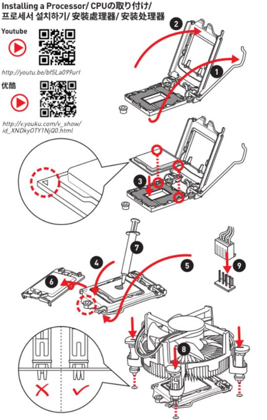

➣ 安装处理器示范图

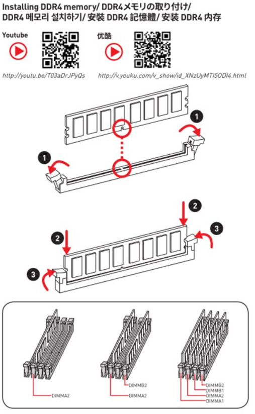

➣ 安装内存示范图

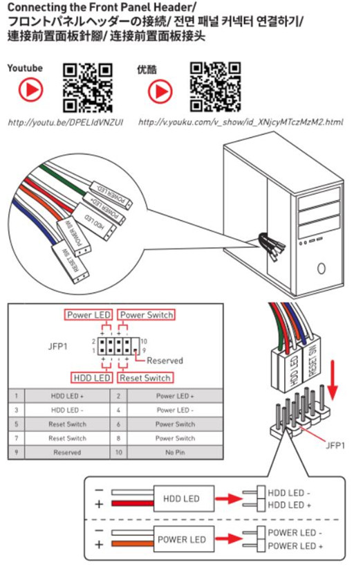

➣ 连接前置面板针脚示范图

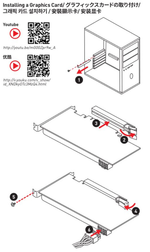

➣ 安装显示适配器的示范图

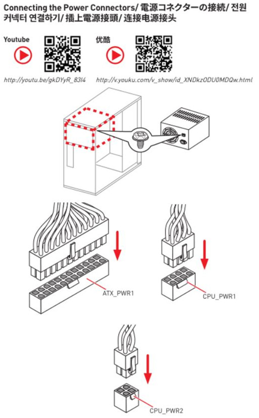

➣ 连接电源接头的示范图

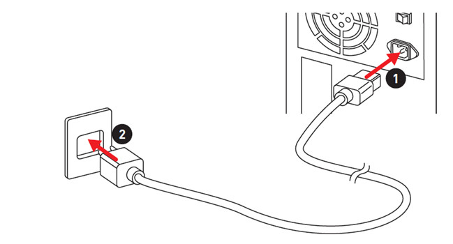

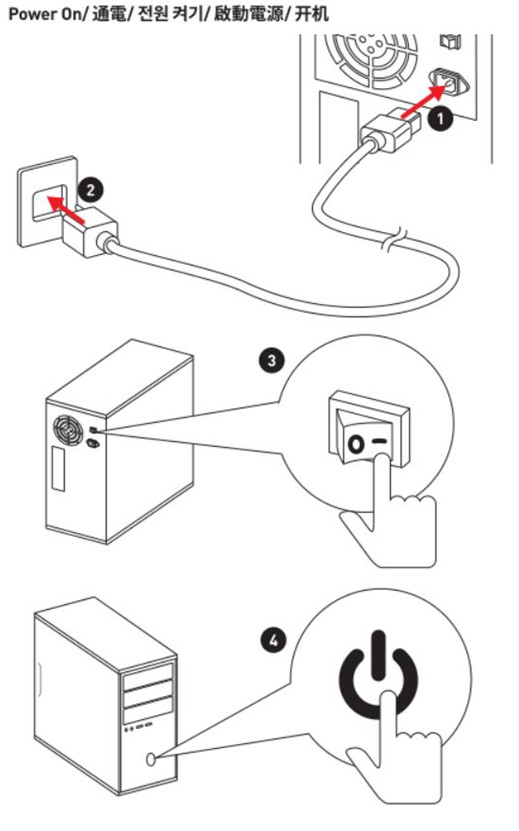

• 确认您的电源插头接否接好
如下图所示 ,同时将电源线直接插在供电墙上,不要通过转接头或是延长线转接。

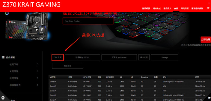

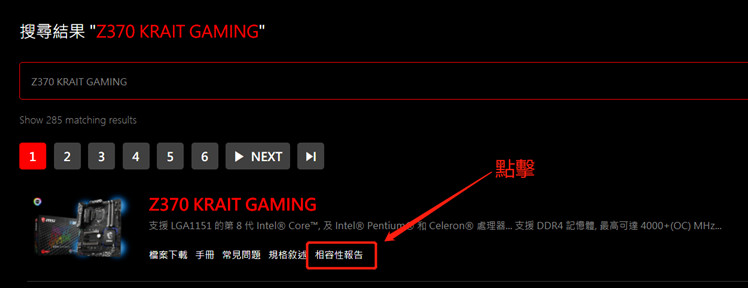

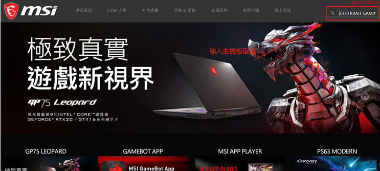

• 查看主板兼容性报告
确认您的主板和CPU是否兼容,可在MSI官网搜寻到对应型号的主板,查看兼容性报告中所支持的CPU型号。
o 至微星官网右上方的搜索引擎,输入您的产品型号并按下「Enter键」进行搜寻
o 点选「兼容性报告」
o 选择「CPU支持」来查询兼容的CPU型号
• 若您的CPU为兼容的型号,请检查您的CPU是否正确安装
o Intel CPU 安装步骤如下:
o AMD CPU 安装步骤如下:

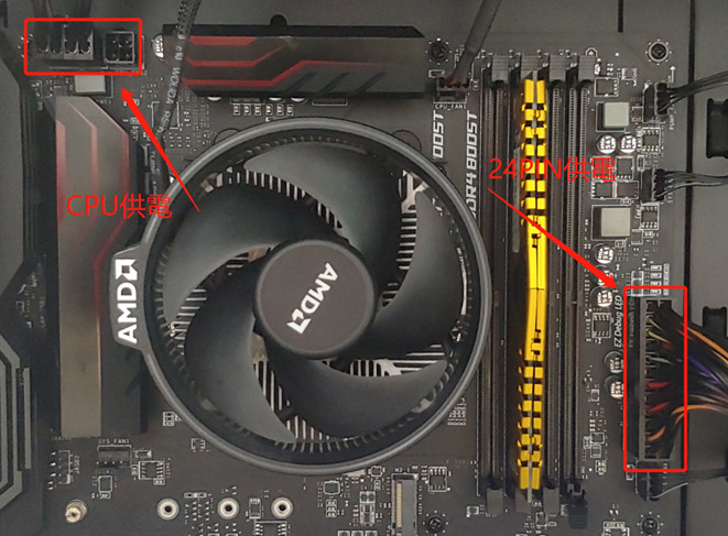

• 若您的CPU为正确安装方式,请您再次检查主板上CPU供电和24PIN供电是否有插好

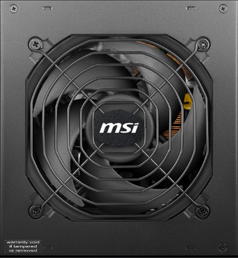

• 更换高瓦数的电源供应器,进行交叉测试能否排除故障。
(备注:计算机在运行时各部份硬件都会消耗一定的功耗,计算机能否稳定运行,除了受到各部份硬件本身的影响外,还受到给它们提供电能的电源的影响。如果电源功率高于整机的整体功耗,计算机就会稳定运行,电源功率低于整机的整体功耗就会出现供电不稳定的状况,造成反复开关机、断电等异常现象)

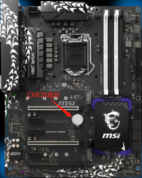

• 放电清除BIOS信息
o 将计算机完全断电,可透过电源供应器上的开关或是直接将电源线拔除
o 用金属物短接CMOS跳线(JBAT1)
o 或者将主板CMOS电池扣下等待5分钟后装回,再尝试开机
