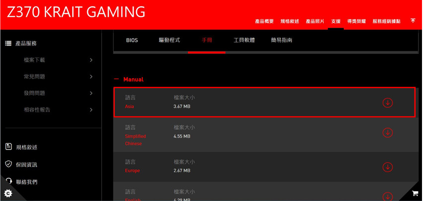

 •  确认您的主机是否已正确安装与连接-请参阅MSI官网之产品手册(例如安装处理器安装内存连接前置面板安装显示适配器连接电源接头连接电源供应器等)。

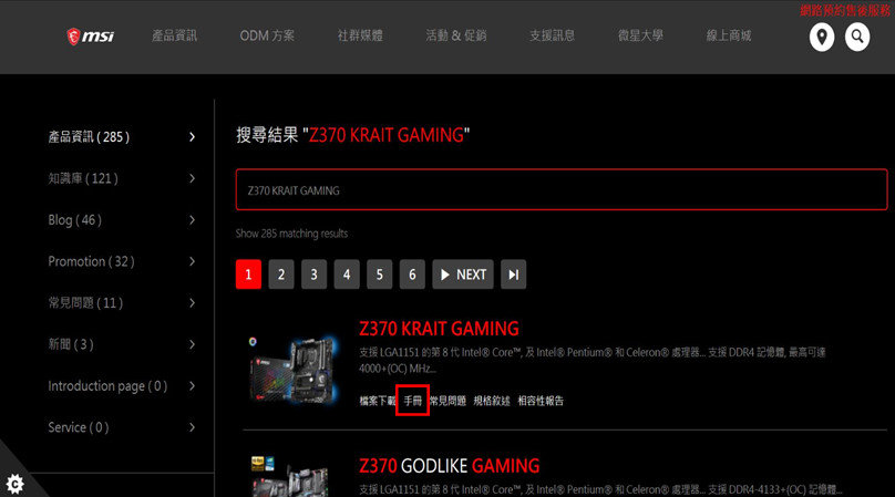

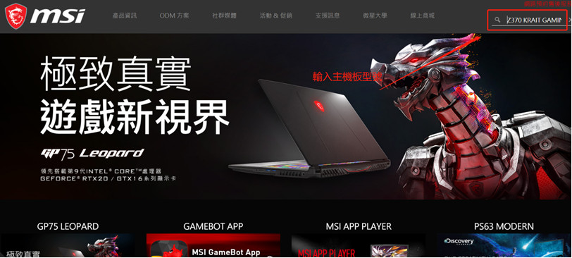

  o  请至MSI官网右上方的搜索引擎,输入您的产品型号并按下「Enter」键搜寻。
boot no power
  o  在搜寻结果中点选「手册」。
boot no power
  o 找到「手册」字段→Manual选单→语言选择「Asia」→点击「下载图示」
boot no power

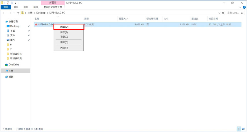

  o 选择下载好的产品「手册」档案,然后右键点击「开启」。
boot no power
  o 在产品手册首页中找到「快速指引」,快速指引章节会提供您安装计算机的示范图解,亦提供部分组件的安装示范影片供您参考。

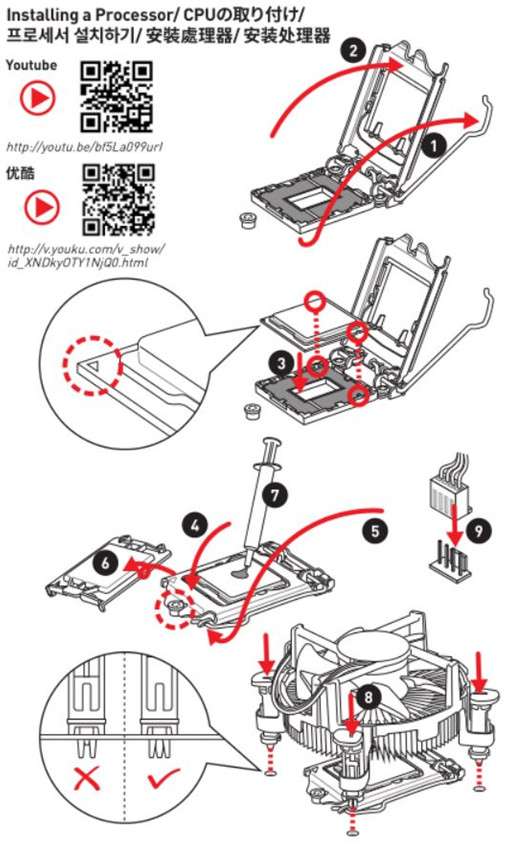

    ➣ 安装处理器示范图
boot no power

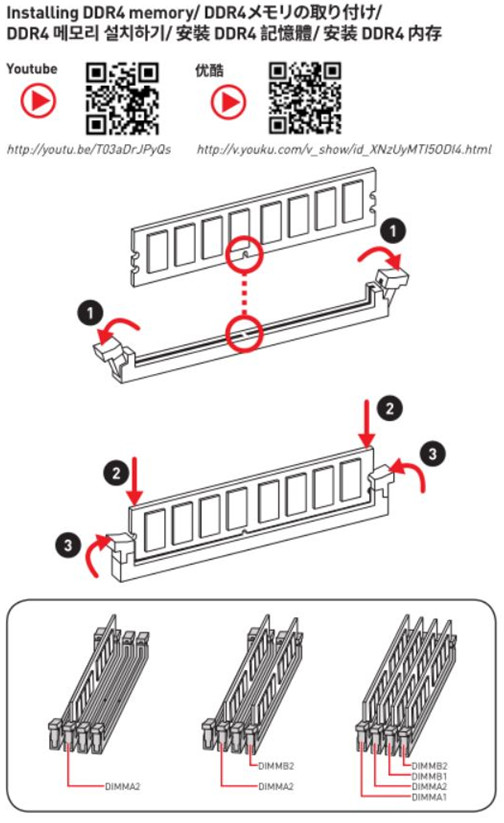

    ➣ 安装内存示范图
boot no power

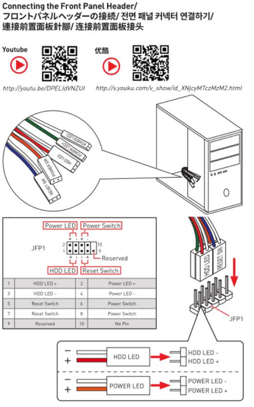

    ➣ 连接前置面板针脚示范图
boot no power

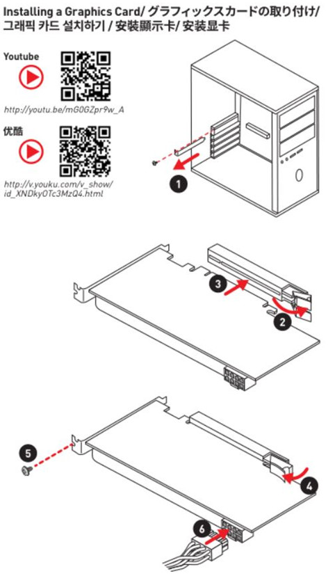

    ➣ 安装显示适配器的示范图
boot no power

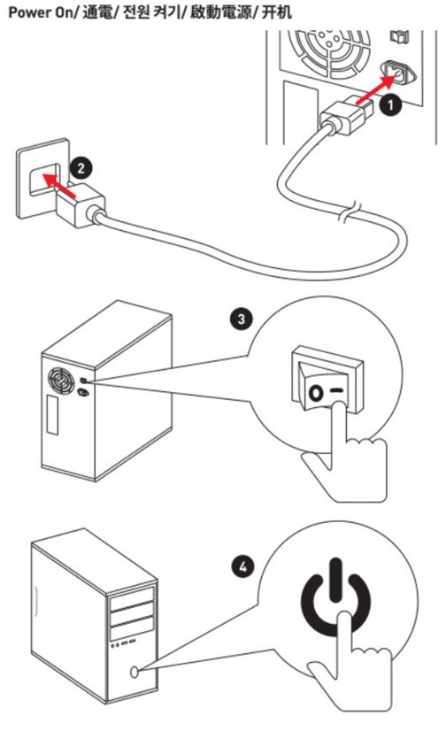

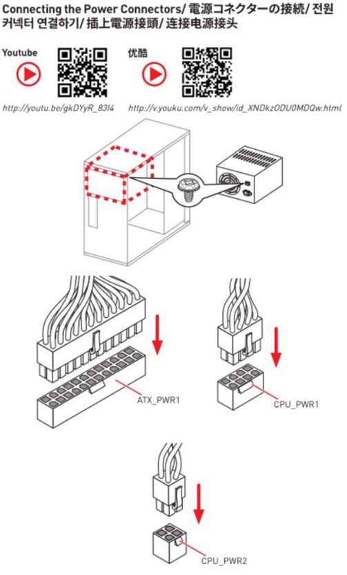

    ➣ 连接电源接头的示范图
boot no power
    ➣ 连接电源供应器的示范图
boot no power

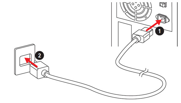

•  确认您的电源插头接否接好
  如下图所示 ,同时将电源线直接插在供电墙上,不要通过转接头或是延长线转接。
boot no power

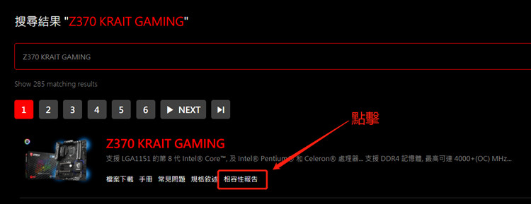

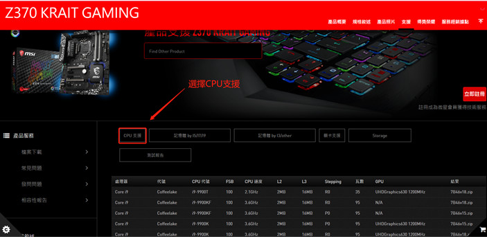

•  查看主板兼容性报告
  确认您的主板和CPU是否兼容,可在MSI官网搜寻到对应型号的主板,查看兼容性报告中所支持的CPU型号。
  o 至微星官网右上方的搜索引擎,输入您的产品型号并按下「Enter键」进行搜寻
boot no power
  o 点选「兼容性报告」
boot no power
  o 选择「CPU支持」来查询兼容的CPU型号
boot no power

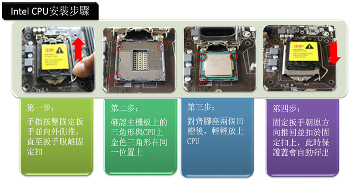

•  若您的CPU为兼容的型号,请检查您的CPU是否正确安装
  o Intel CPU 安装步骤如下:
boot no power

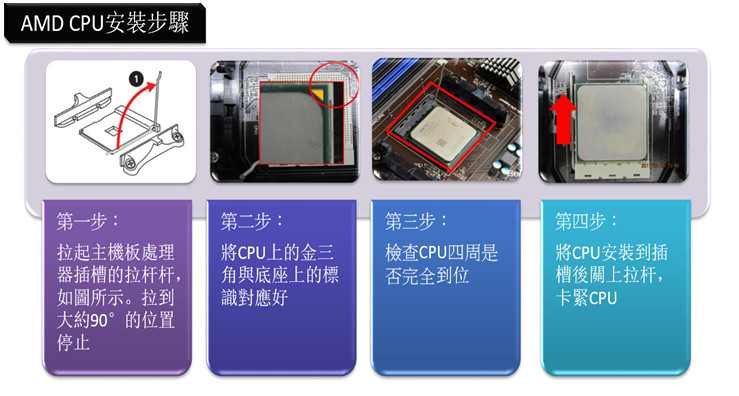

  o AMD CPU 安装步骤如下:
boot no power

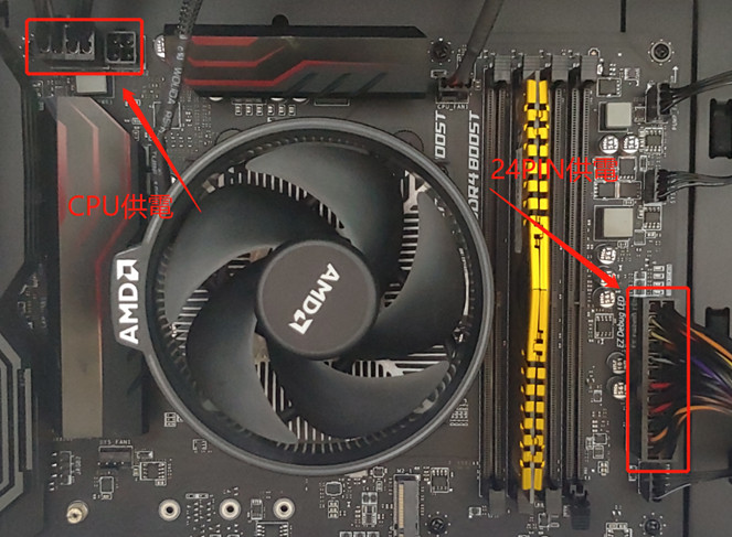

•  若您的CPU为正确安装方式,请您再次检查主板上CPU供电和24PIN供电是否有插好
boot no power

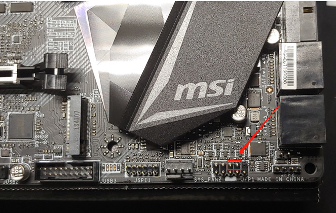

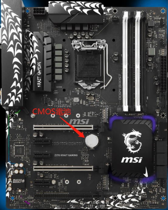

•  放电清除BIOS信息
  o 将计算机完全断电,可透过电源供应器上的开关或是直接将电源线拔除
  o 用金属物短接CMOS跳线(JBAT1)
  o 或者将主板CMOS电池扣下等待5分钟后装回,再尝试开机
boot no power

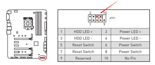

•  检查JFP1开机线跳线是否有插好或者用金属物短接JPF1的第6PIN和第8PIN尝试开机
boot no power boot no power
