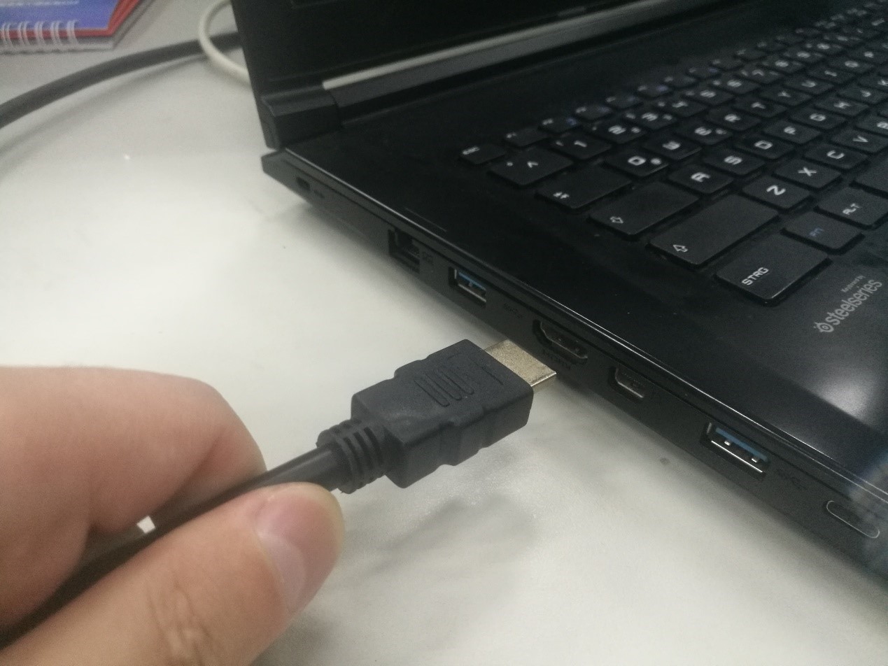

选择HDMI连接线,接入笔记本。

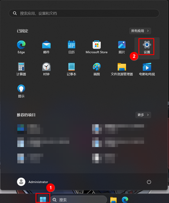

开启显示器设置
1. 请点选「开始」,然后点选「设置」。

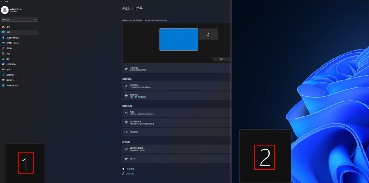

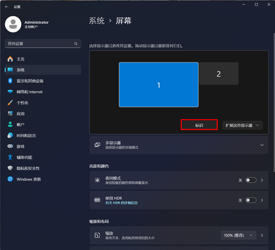

识别显示器
如果您要查看显示器对应的编号,请点选显示器设定中的「标识」,显示器的屏幕上会出现所指派的对应编号。
Notebook
如下编号1为本机电脑屏幕,编号2为外部显示器。
Notebook

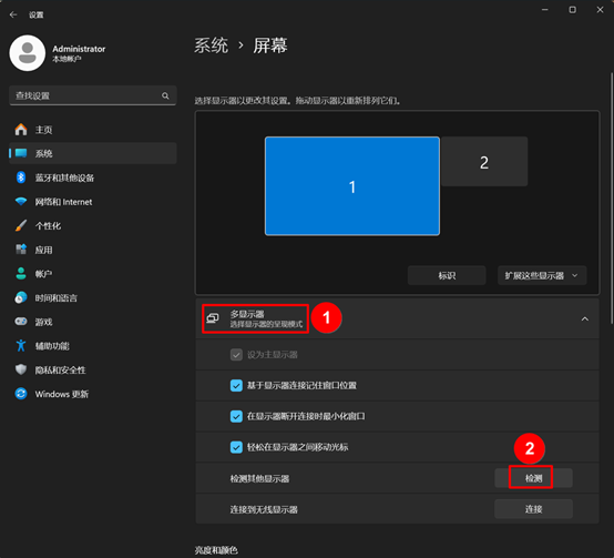

侦测显示器
如果已经连接另一部显示器,却没有显示在设定中,请先点选「多显示器」,然后点选「检测」。

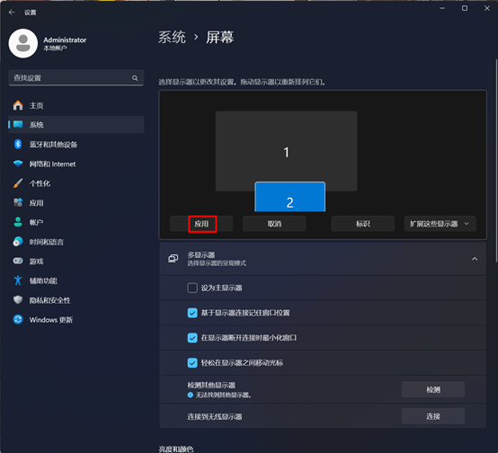

排列显示器
在显示器设定中,您可以重新排列显示器的版面配置。选取要调整的显示器并拖曳到您要的位置,然后点选「应用」。

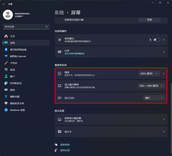

变更显示器选项(如:分辨率、文字缩放)
连接至外部显示器后,您可以调整外部显示器桌面上的文字和窗口大小或是画面分辨率,以符合您的个人偏好。
1. 选取想要调整的显示器的编号。
Notebook
2. 在显示器设定中,滚动至页面下方,于「缩放」、「显示器分辨率」、「显示方向」来调整您所需要的配置。

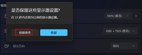

3. 变更项目后会出现以下提醒窗口,请再点选「保留更改」,设定才会生效。
