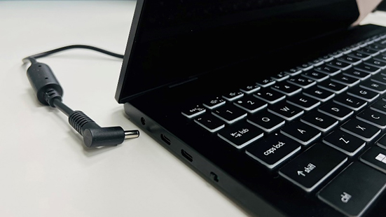

2. 移除电源。

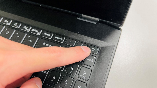

3. 长按电源键30秒进行重置。
4.再插上电源正常开机。

2. 移除电源。
3. 长按电源键30秒进行重置。
4.再插上电源正常开机。
