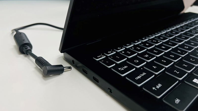

2. 移除电源。

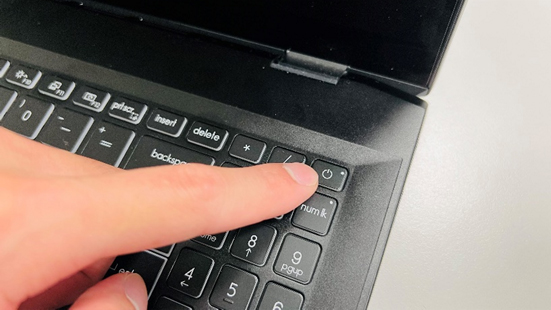

3. 长按电源键30秒进行重置。

4. 再插上电源正常开机。
