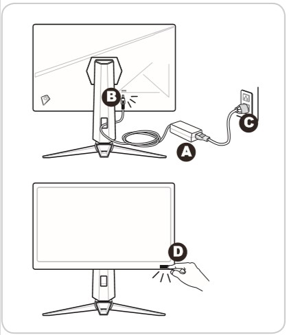

将显示器连接PC
- 1. 关闭计算机,将显示器上的 HDMI/DisplayPort 缆线连接至计算机
- 2. 组装显示器电源适配器和电源线。 (图A)
- 3. 将电源适配器连接至显示器电源插孔。 (图B)
- 4. 将电源线插入电源插座。 (图C)
- 5. 开启显示器电源。 (图D)
- 6. 于显示器OSD (画面显示) 设定中,选择您的视讯输入源并开启计算机电源

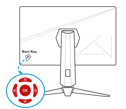

- 显示器有显示后,按导航键,在显示器的右下角弹出OSD选单
- 参考说明书根据自己需求设置OSD,如刷新率、Freesync、亮度等等
