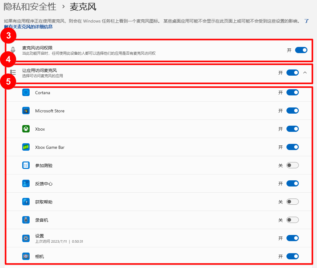

确认麦克风存取相关设定
1. 请在Windows搜寻栏输入「麦克风隐私设置」,然后点击「打开」。
spec hddssd
2. 请确认「麦克风访问权限」以及「让应用访问麦克风」为「开」,并给予需要使用麦克风的应用程序访问权限。
spec hddssd

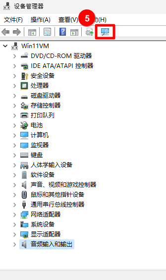

重新安装驱动程序
1. 右键点击Windows任务栏上的Windows图示并点击「设备管理器」。
spec hddssd
2. 在「音效输入与输出」中找到您的麦克风设备,右键点击「卸载设备」。
注意:若麦克风显示已停用,请点击「启用设备」后再次确认麦克风是否正常工作。
spec hddssd
3. 点击右上方图标「扫描检测硬体改动」,计算机会重新安装麦克风驱动程序,扫描完成后麦克风设备会再次显示于「音频输入与输出」中。
spec hddssd
