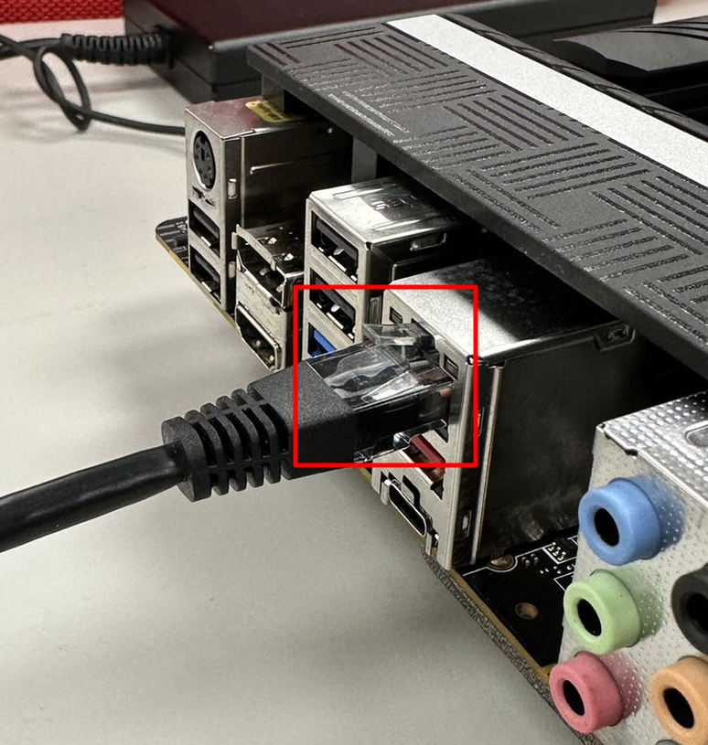

确认网络线是否有插好
请确认网络线有确实插入网络端口且固定卡榫无断裂,卡榫断裂会造成网络线松脱,如有此情况建议更换其他网络线测试。

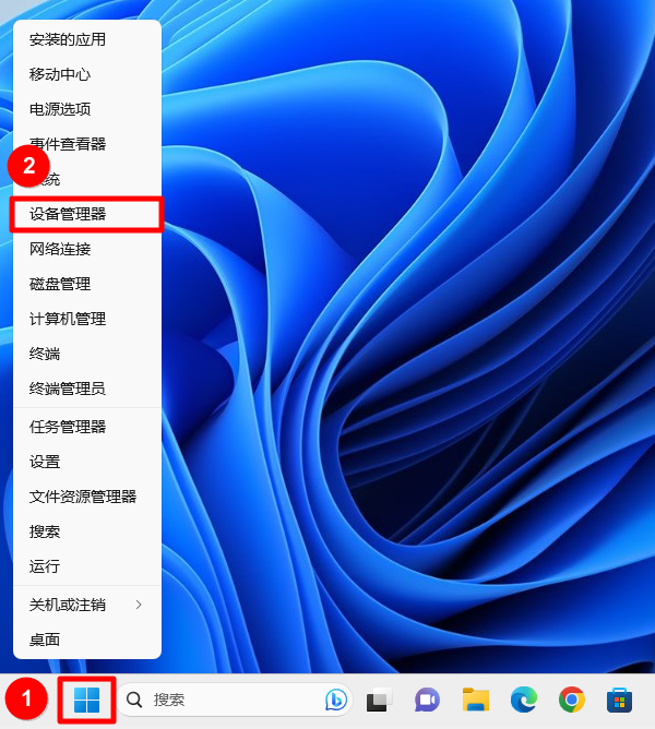

1. 右键点击Windows任务栏上的Windows图示并点击「设备管理器」。
spec hddssd

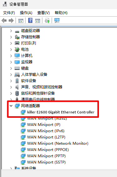

2. 于「网络适配器」中,确认您的网络卡是否出现惊叹号,若有,则说明网络卡存在异常,请参考[Motherboard] 如何更新驱动程序,将网卡驱动程序更新到最新版本后再做确认。

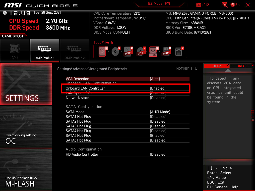

于BIOS内启用Onboard LAN Controller
如果您将「Onboard LAN Controller」功能关闭,主板上的网络端口将无法使用。
1. 进入BIOS「Settings」→「Advanced」→「Integrated Peripherals」,将Onboard LAN Controller设定为「Enabled」。
spec hddssd
2. 保存并退出BIOS后,进入系统确认网络是否能正常使用,若还是异常,请继续往下排查。

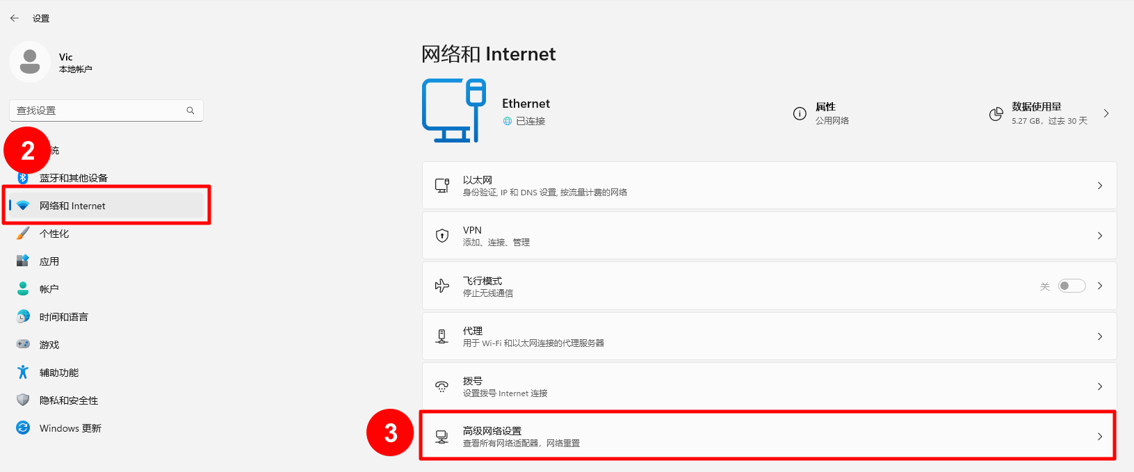

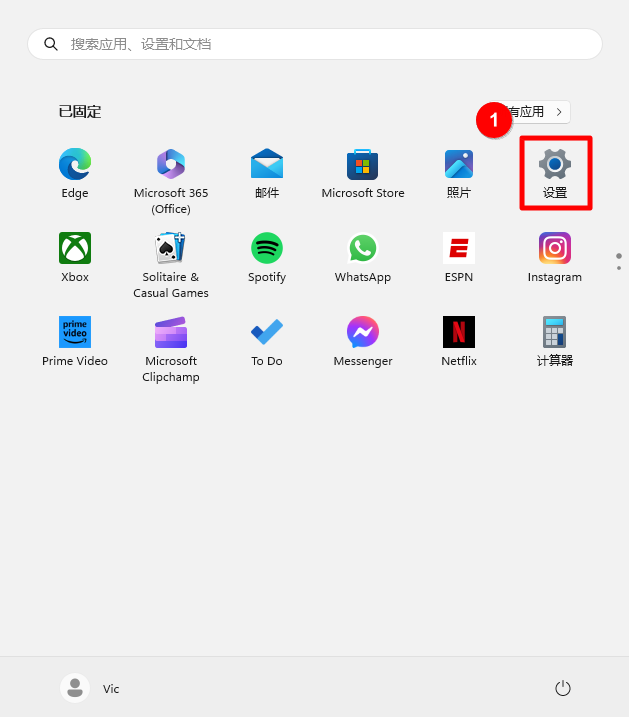

1. 点击Windows「设定」。
spec hddssd

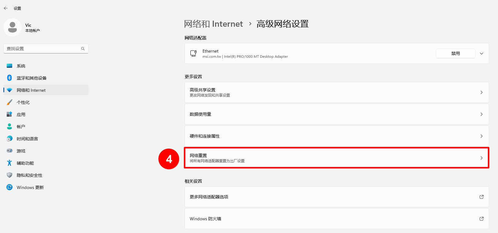

2. 点击「网络和Internet」→「高级网路设置」。
spec hddssd
3. 点击「网络重置」。

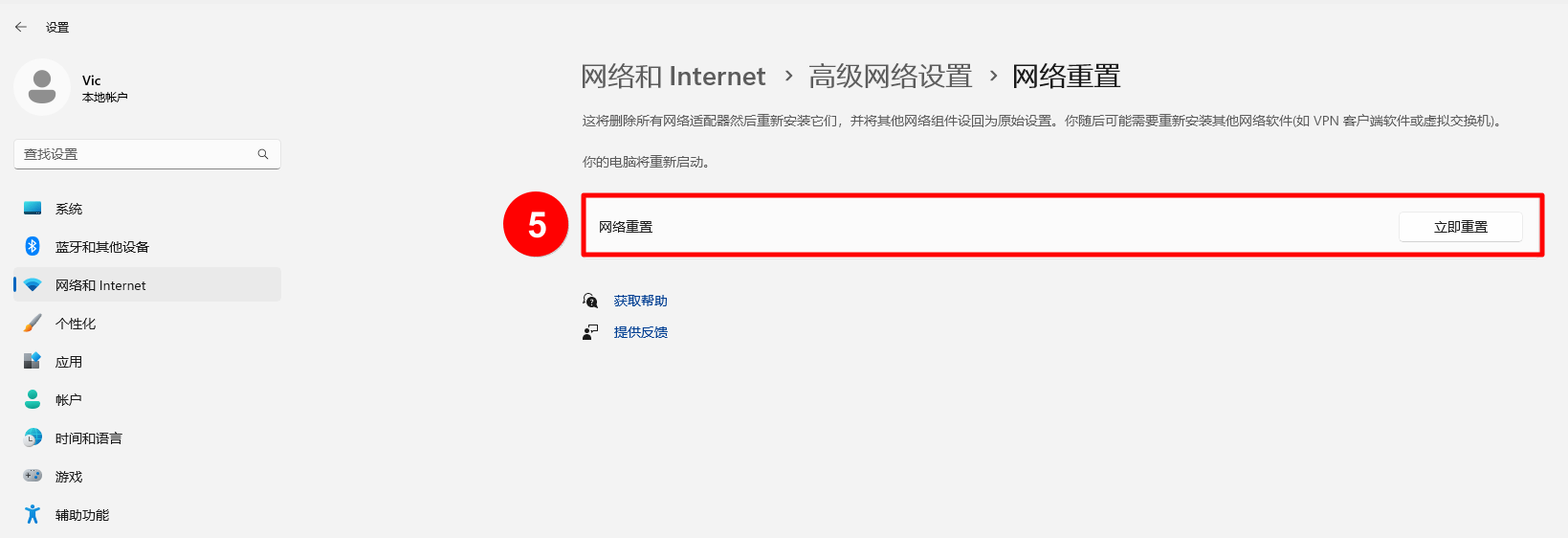

4. 点击「立即重置」。
spec hddssd
5. 重置完成后,您的计算机将重新启动,请再确认网络是否可以正常联机。
