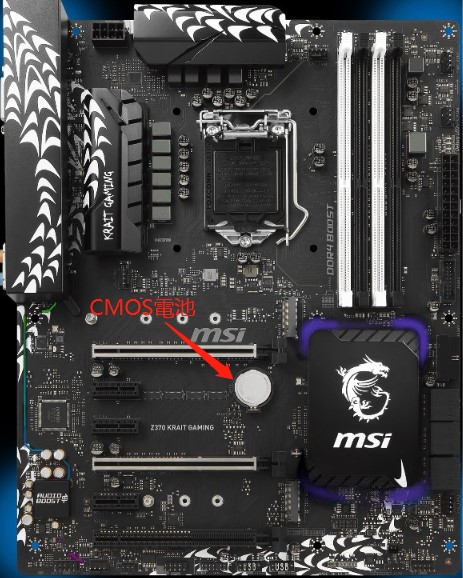

   ➣ 或者将主板CMOS电池扣下等待5分钟后装回,再尝试开机。

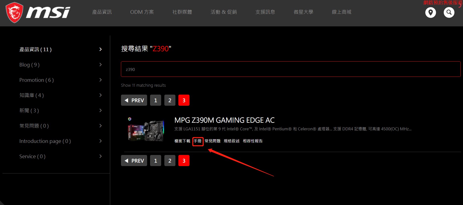

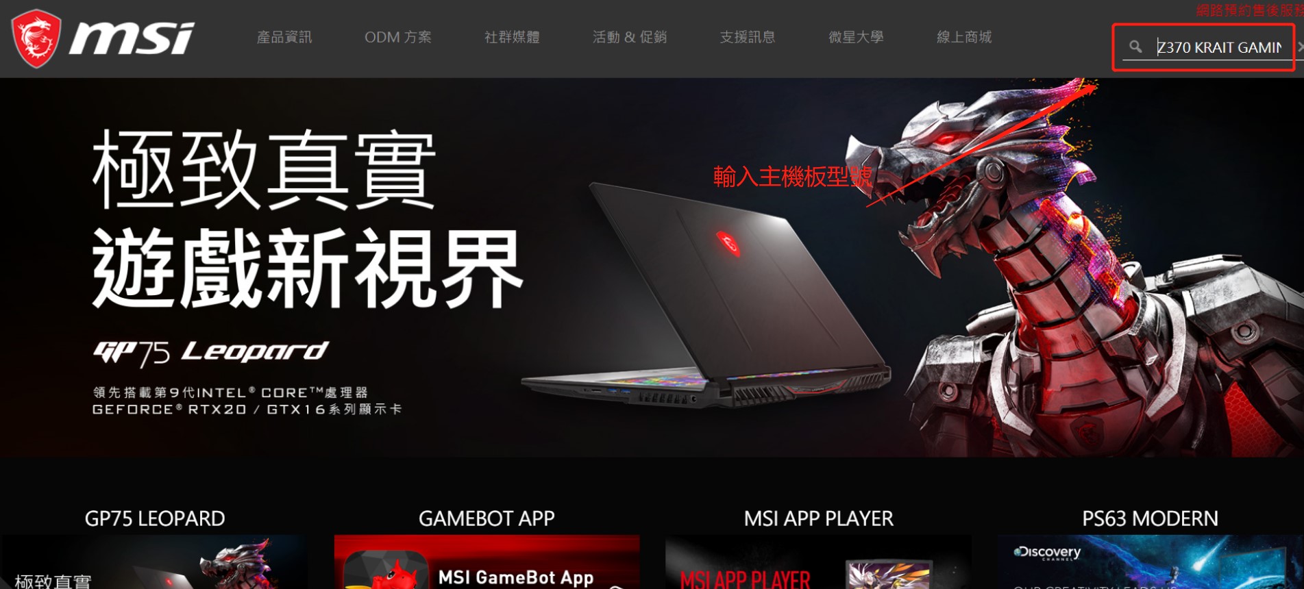

  o 请至微星官网右上方的搜索引擎,输入您的产品型号并按下「Enter」键搜寻。例如:MPG Z390M GAMING EDG AC,选择右上角的「搜索」图标,输入「Z390」,按「Enter键」进行搜索
boot repeatOnOff
  o 在搜寻结果中点选「手册」。

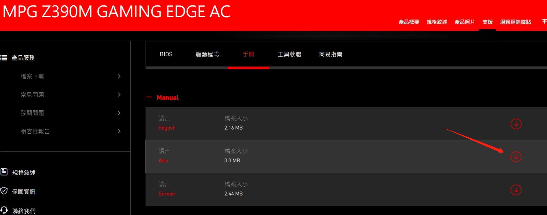

  o 找到「手册」字段→Manual选单→语言选择「Asia」→点击「下载图示」
boot repeatOnOff

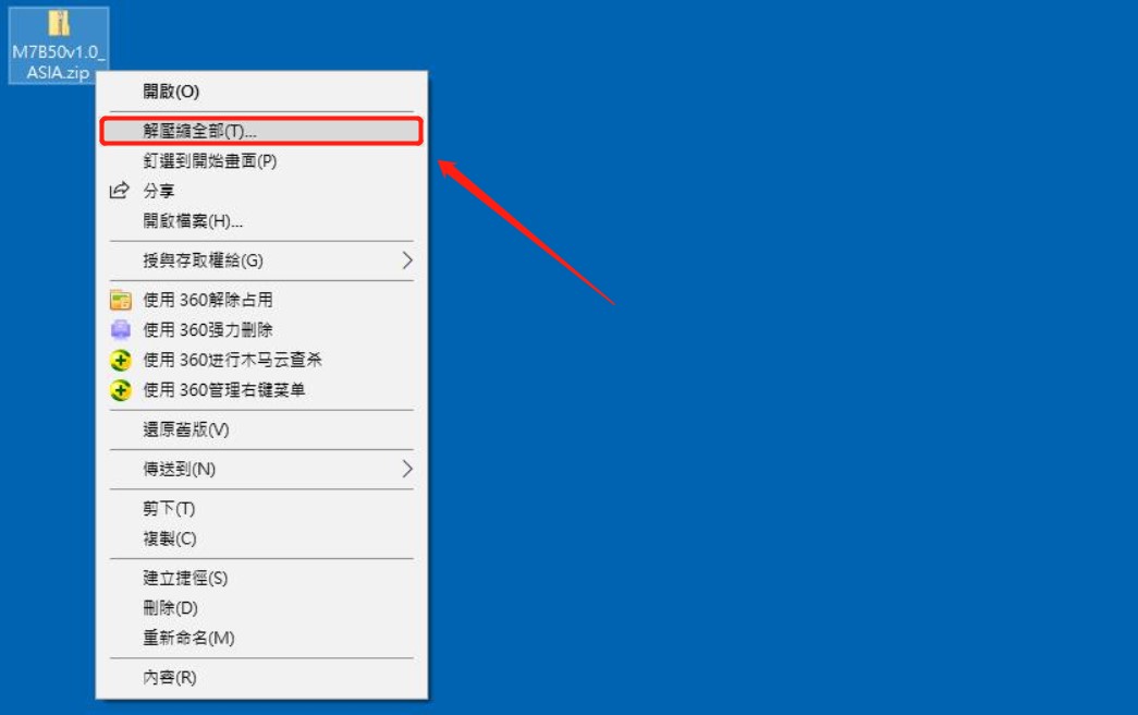

  o 右键点击下载好的文件,点选「解压缩全部」
boot repeatOnOff

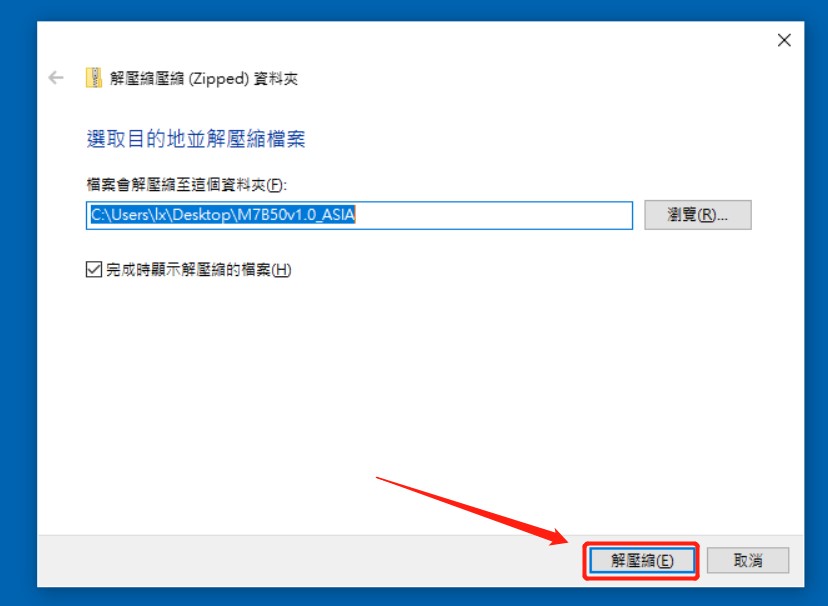

  o 点选「解压缩」
boot repeatOnOff

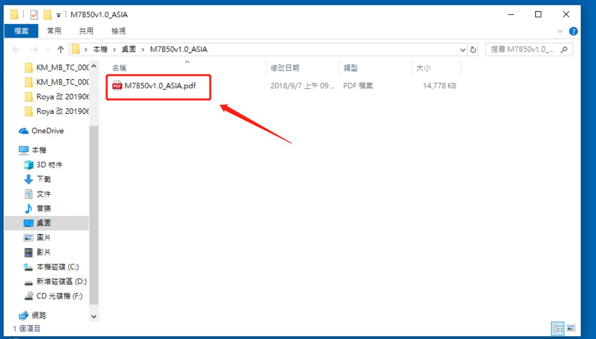

  o 解压完毕后,双击档案档案打开产品手册
boot repeatOnOff

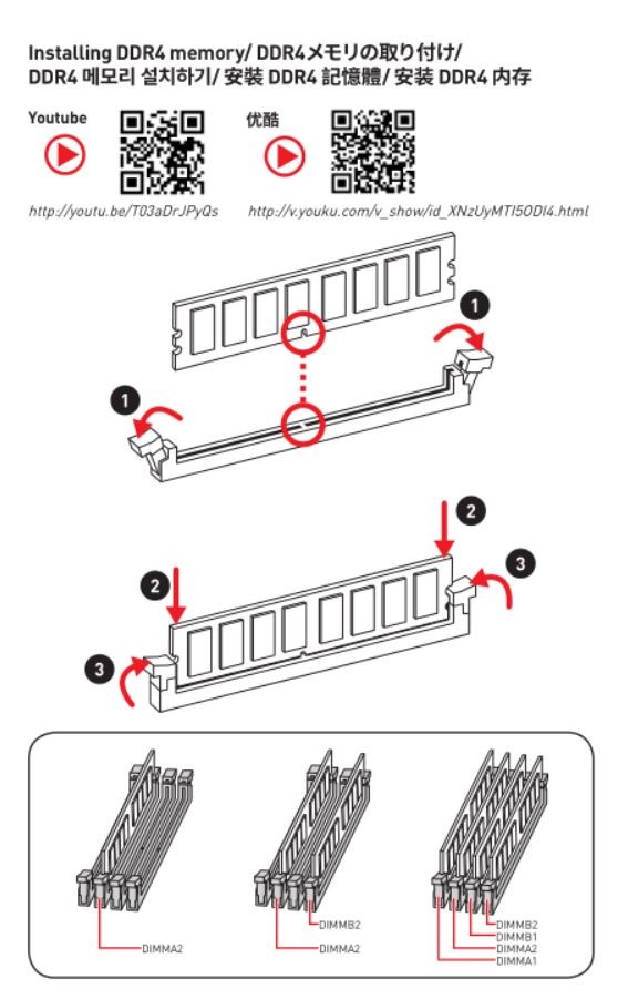

  ➣ 安装DDR4内存的示范图
boot repeatOnOff

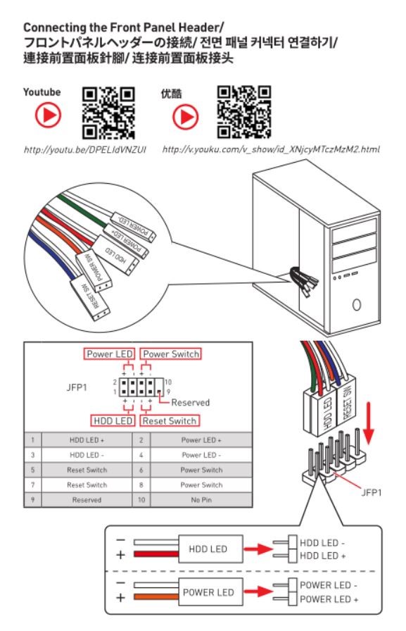

  ➣ 连接前置面板针脚的示范图
boot repeatOnOff

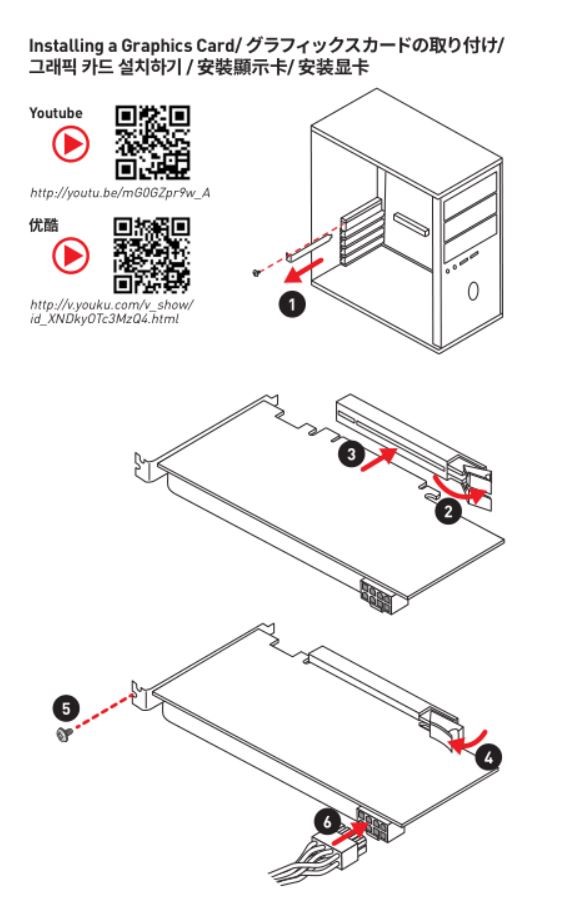

  ➣ 安装显示适配器的示范图
boot repeatOnOff

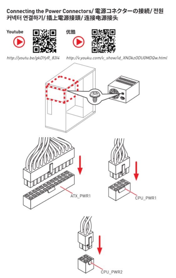

  ➣ 连接电源接头的示范图
boot repeatOnOff

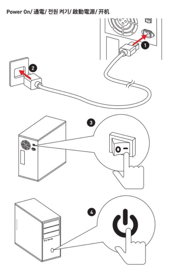

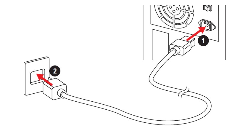

•  确认您的电源插头接否接好
   如下图所示 ,同时将电源线直接插在供电墙上,不要通过转接头或是延长线转接。
boot repeatOnOff

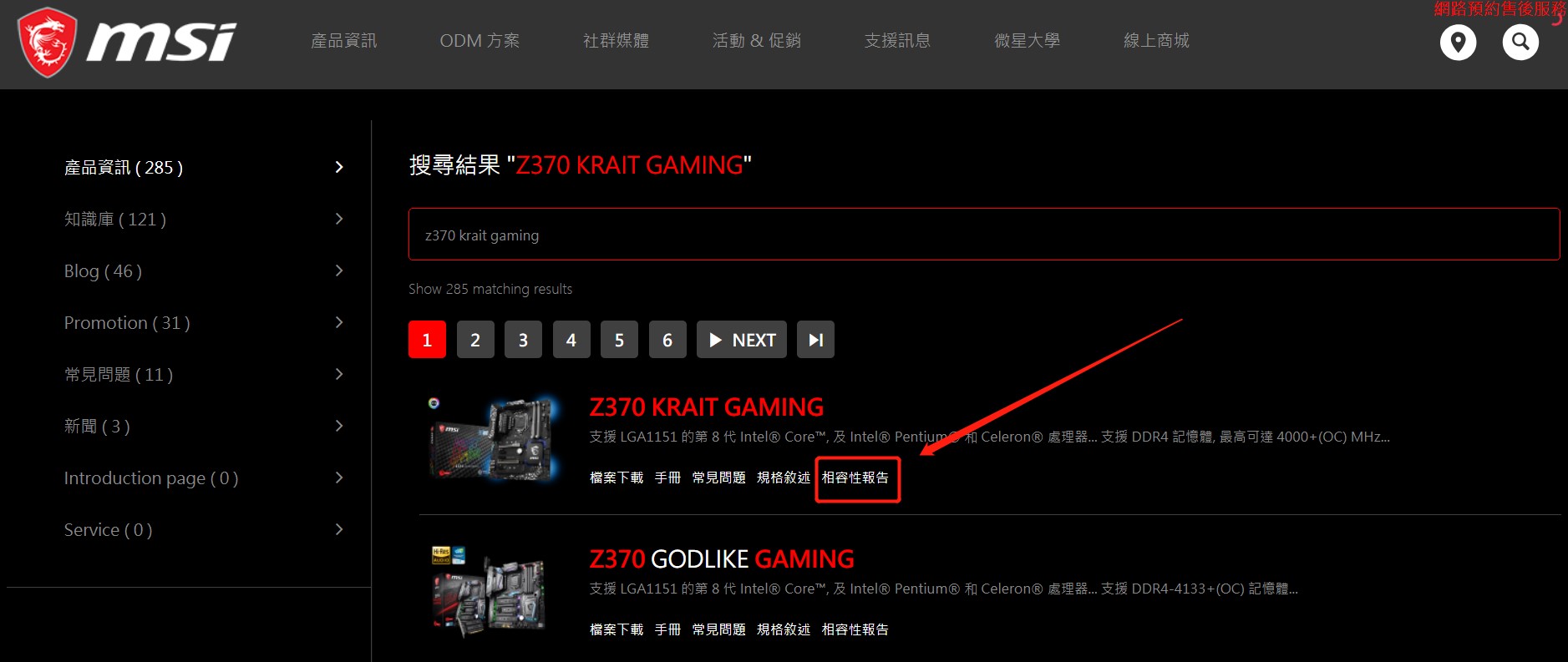

•  查看主板兼容性报告
确认您的主板和CPU是否兼容,可在MSI官网搜寻到对应型号的主板,查看兼容性报告中所支持的CPU型号。
   o 至微星官网右上方的搜索引擎,输入您的产品型号并按下「Enter键」进行搜索
boot repeatOnOff
   o 点选「兼容性报告」
boot repeatOnOff

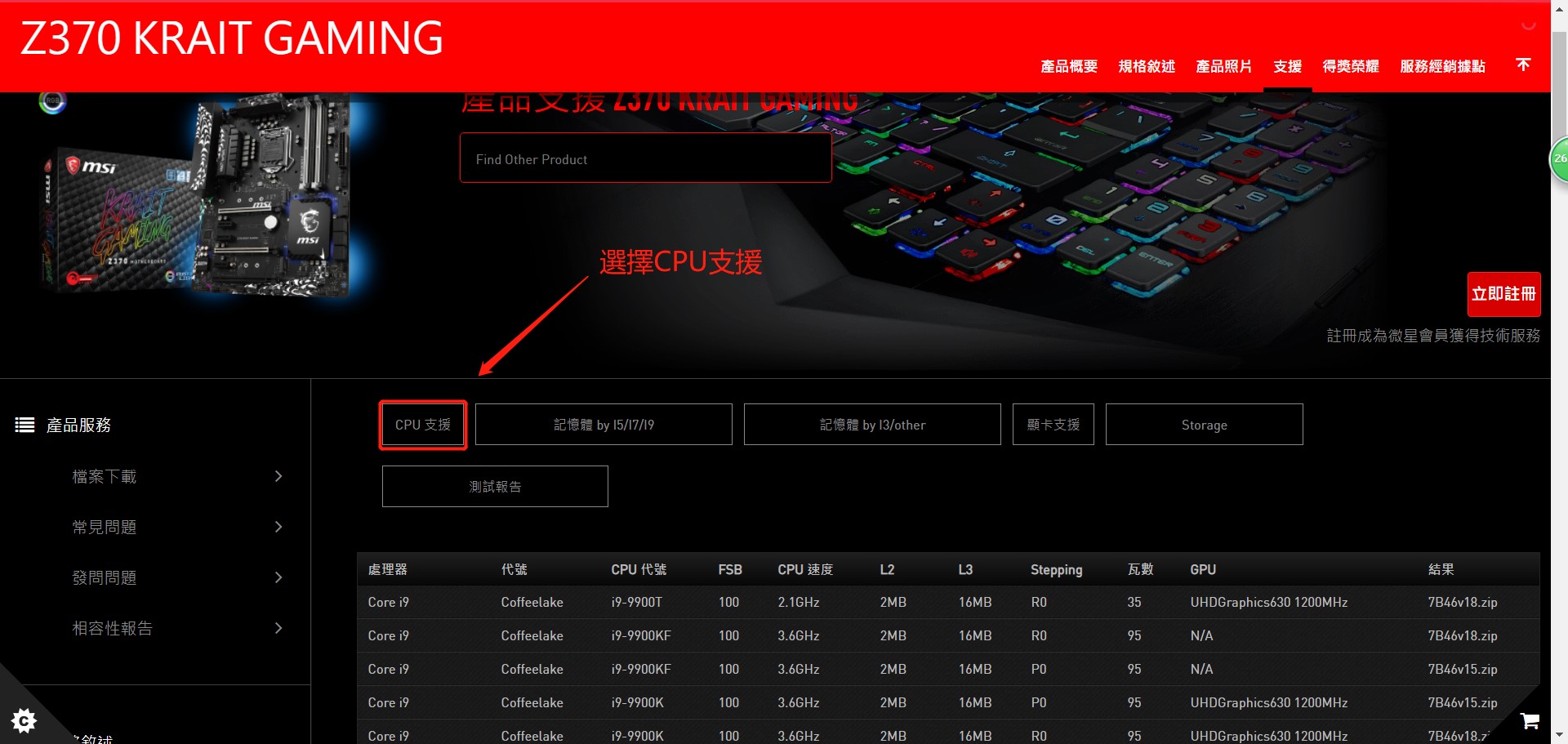

   o 选择「CPU支持」来查询兼容的CPU型号,CPU若和主板不兼容则会导致完全不过电,若CPU和主板兼容请进行下一步的检查
boot repeatOnOff

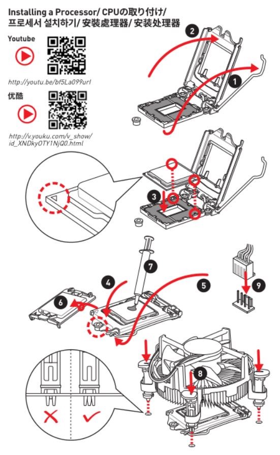

•  若您的CPU为兼容的型号,请检查您的CPU是否正确安装
   o Intel CPU 安装步骤如下:
boot repeatOnOff

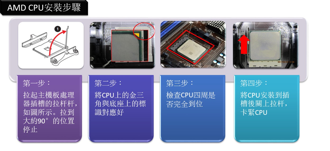

   o AMD CPU 安装步骤如下:
boot repeatOnOff

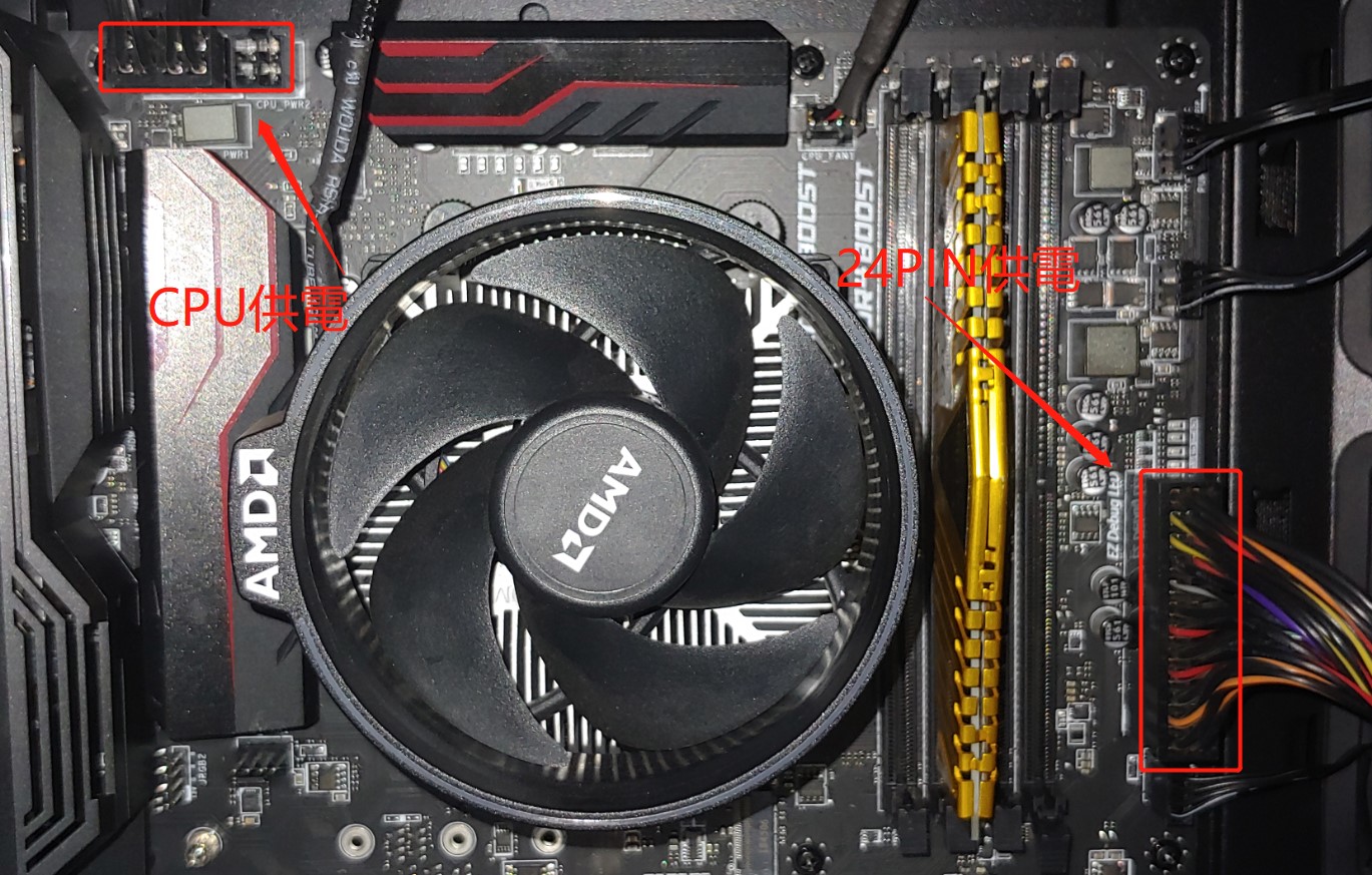

•  若您的CPU为正确安装方式,请您检查CPU供电和24PIN主板供电接口是否有插好
boot repeatOnOff

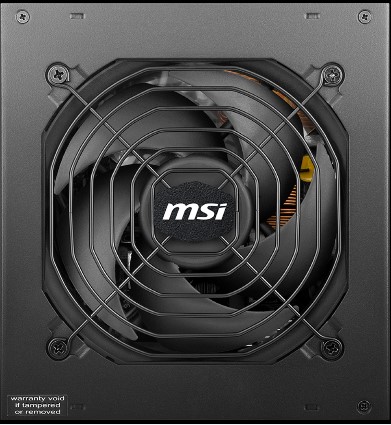

•  更换高瓦数的电源供应器,进行交叉测试能否排除故障。
  (备注:计算机在运行时各部份硬件都会消耗一定的功耗,计算机能否稳定运行,除了受到各部份硬件本身的影响外,还受到给它们提供电能的电源的影响。如果电源功率高于整机的整体功耗,计算机就会稳定运行,电源功率低于整机的整体功耗就会出现供电不稳定的状况,造成反复开关机、断电等异常现象)
boot repeatOnOff
