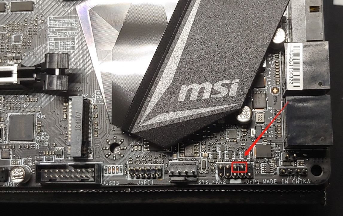

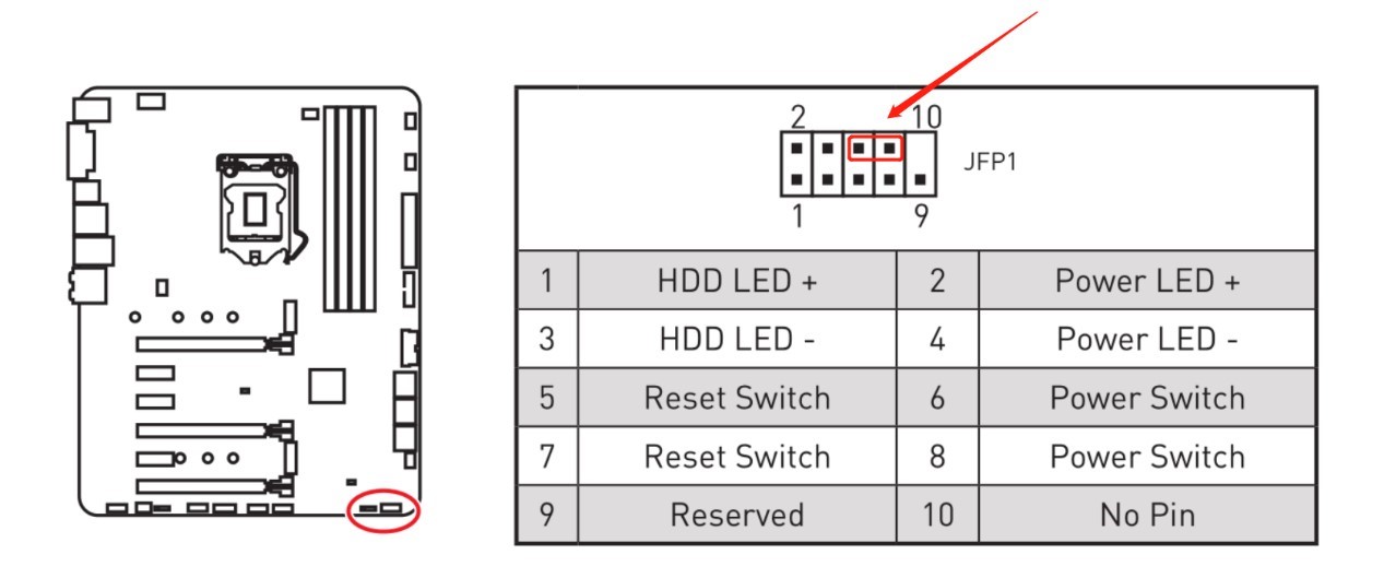

1.确认机壳连接至主板JFP1上的Power Switch针脚有正确连接
2.若机壳前面板的线材损坏也可能导致无法透过开机键正常开机,请尝试移除前面板开机线材,并直接透过金属物(如:螺丝起子)短接Power Switch针脚确认是否可以正常开机。

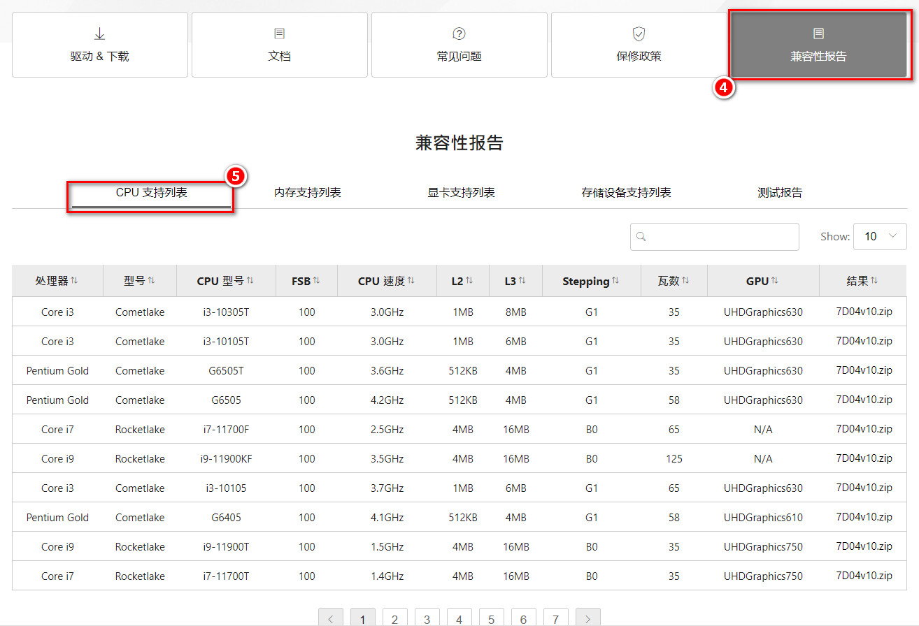

确认主板和CPU是否兼容

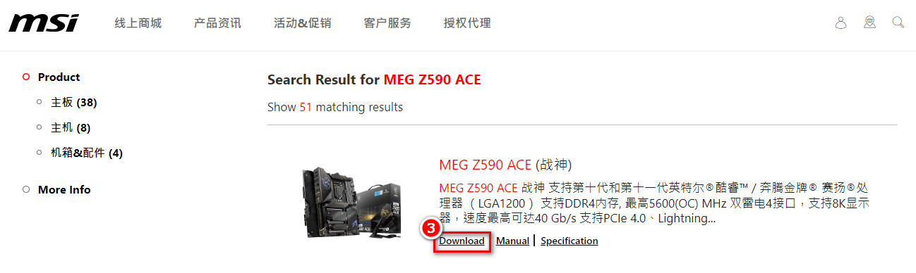

1.进入微星官网点击右上角「放大镜」( )图标,然后搜寻机种名,以「MEG Z590 ACE」为例,按「Enter鍵」( )进行搜索。
2.找到要查找的机种,点击「Download」
3.点击「兼容性报告」,查看「CPU支持列表」
注意:某些主板可能需要更新BIOS以支持特定CPU,若遇到此情形,请参考如何更新BIOS。

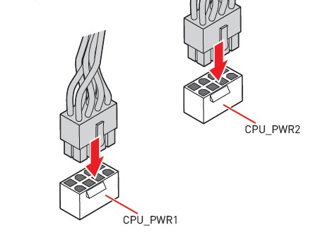

1.检查CPU供电是否有接好。

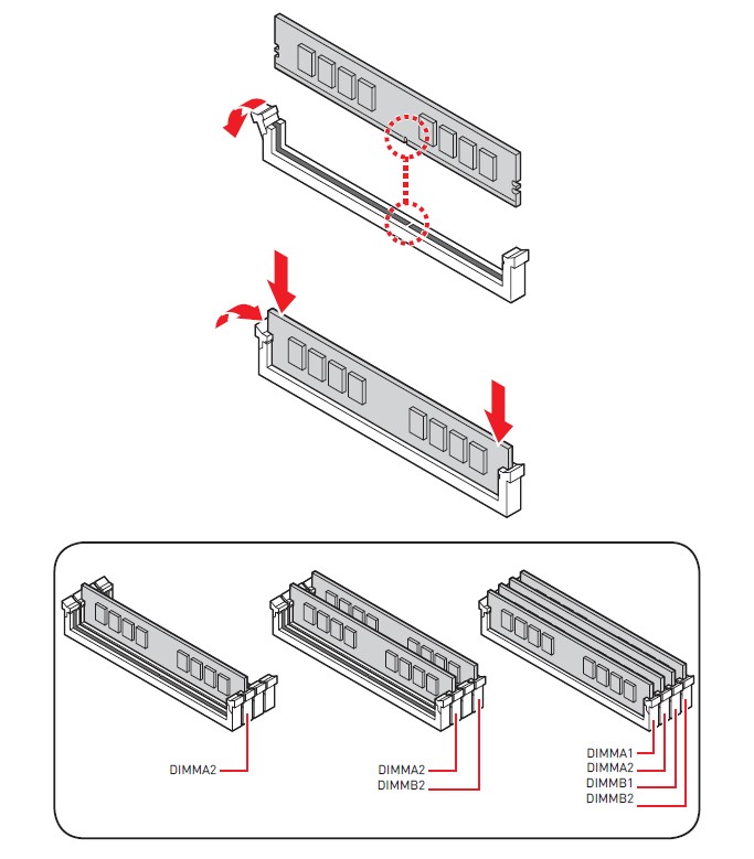

2.检查内存是否接好
如果同时安装两个或两个以上内存无法开启,尝试确认先接一个内存是否可以开启,再依次接上其余内存,排除有问题的内存

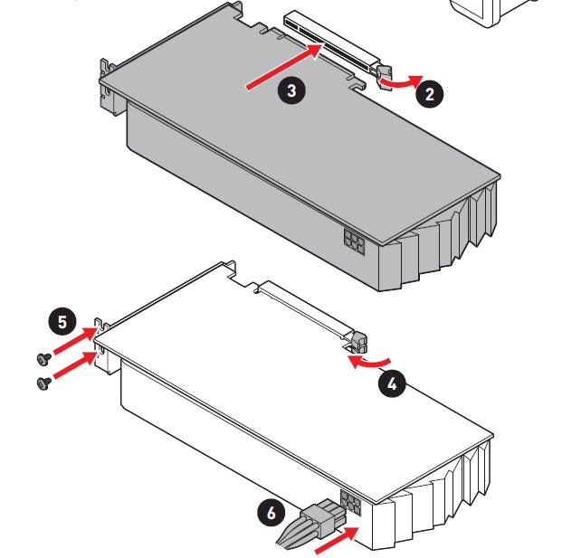

3.检查显卡是否接好
1.請嘗試重新插拔並安裝顯卡
2.请尝试从主板的内显显示输出(如果CPU无内显输出功能,请忽略这个步骤)。断电后先移除独立显卡,将显示器连接线连接到主板后方I/O的显示输出接口(如下图红框处),若开机后有显示画面,表示独立显卡有问题。

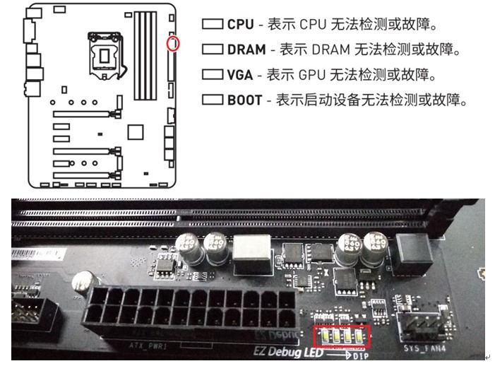

查看主板的EZ Debug LED灯
查看主板的EZ Debug LED灯(简易侦错LED灯)的侦错状态,相关硬件在电脑启动过程中发生错误时,其对应的LED灯会保持常亮状态,可以快速定位故障点。

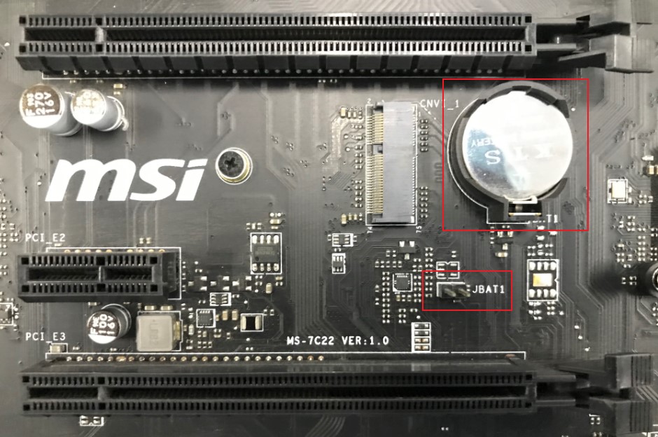

放电清除CMOS:在计算机完全断电后,用金属物短接CMOS跳线(JBAT1)或者将主板CMOS电池扣下等待5分钟后装回,再尝试开机。
