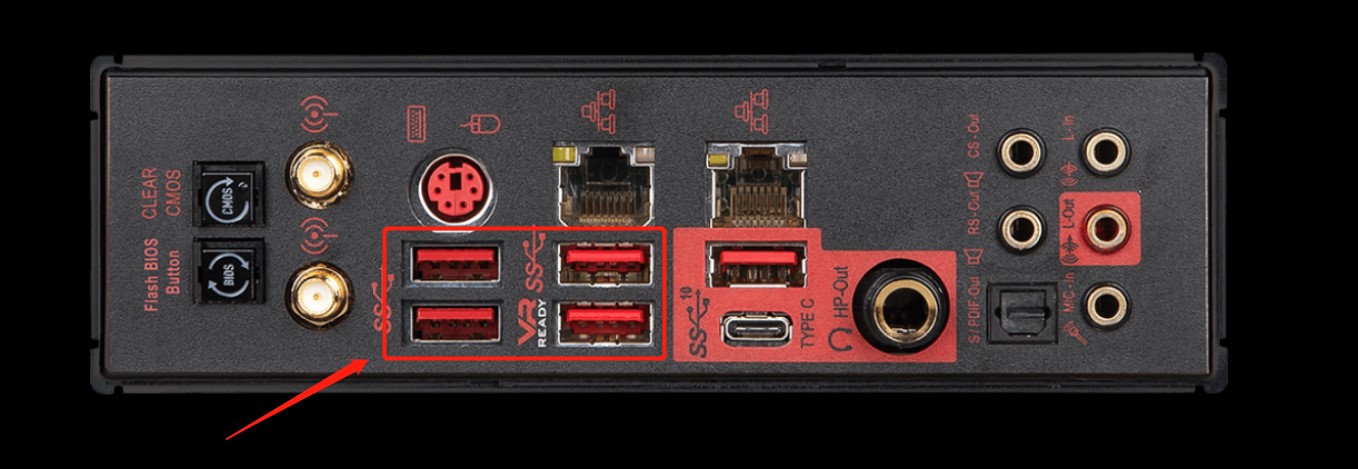

•  USB插头的外接喇叭安装方式:
  o USB插头的外接喇叭安装在I/O接口的USB端口上
audio prot install

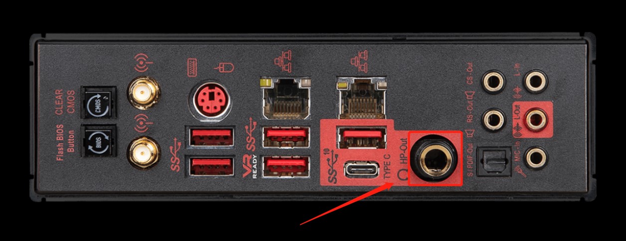

•  6.3 mm 插头的外接喇叭安装方式
  o 6.3 mm 插头的外接喇叭接在6.3mm耳机输出插孔上
  o 注: 此规格的插头并非每个型号皆有配置
audio prot install

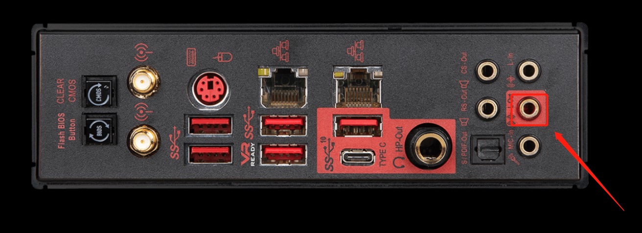

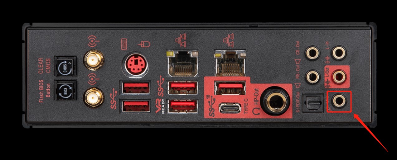

•  3.5mm 插头的音频装置安装方式
  o 3.5mm 插头的外接喇叭接在3.5mm耳机输出插孔上
  注意:外接喇叭插头一般分为二环三极和三环四极两种,您可以注意耳机或外接喇叭插头上有几个圈,若为两个圈(二环三极)则为音效功能,若为三个圈(三环四极)则多了功能麦克风的整合。三环四极一般多用于手机拥有单个插孔上,要同时输出音效拨放及输入麦克风音频,若插在主板3.5mm耳机输出插孔上,可能会出现音频异常的情况。因此建议您使用二环三极的外接音频装置。
audio prot install

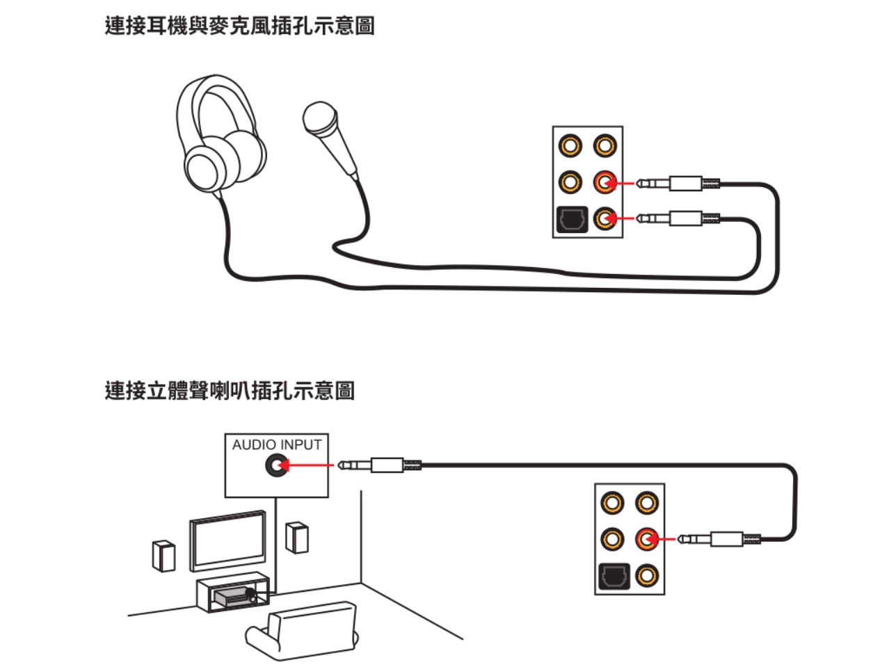

  o 3.5mm 插头的麦克接在3.5mm麦克输入插孔上
audio prot install

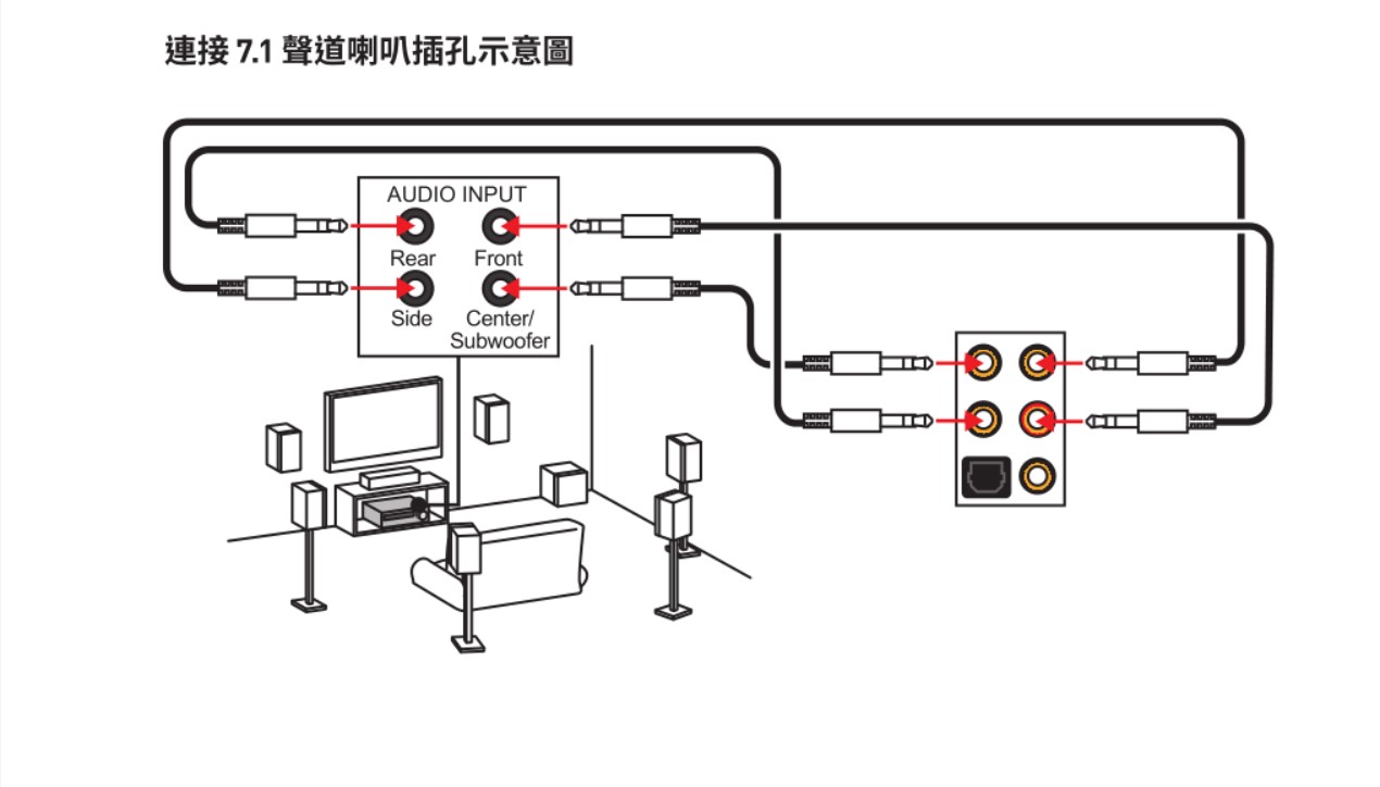

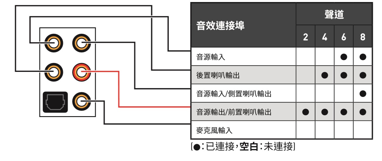

  o 3.5mm多声道外接喇叭插法如下
audio prot install

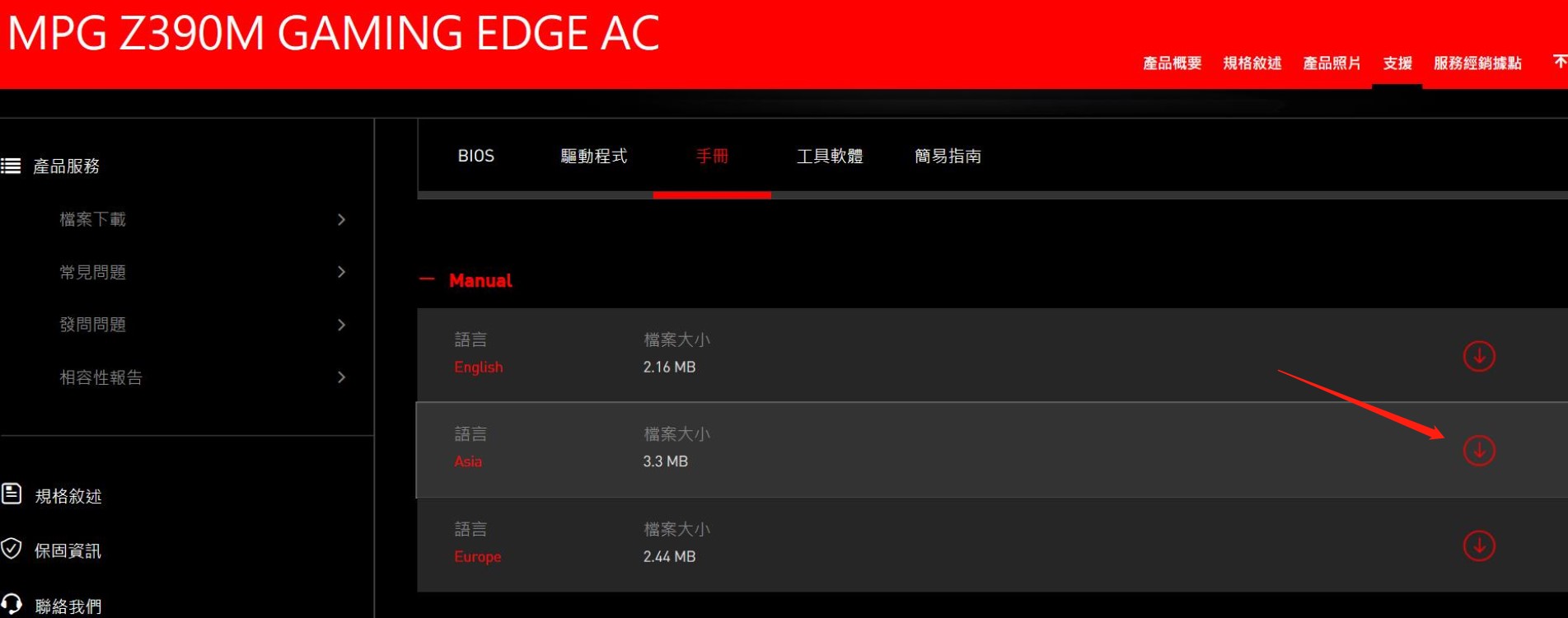

•  您可参考以下方式查找到您的产品手册中的音效连接方式

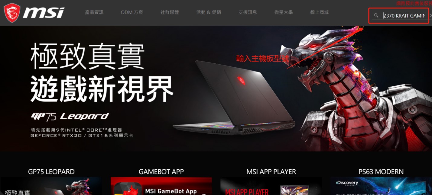

  o 进入微星官网搜索对应的主板并下载产品手册,例如:MPG Z390M GAMING EDG AC,选择右上角的「搜索」图标,输入「Z390」,按「Enter键」进行搜索
audio prot install

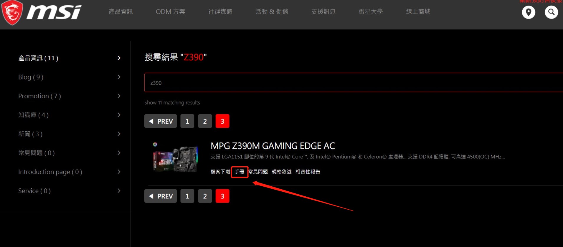

  o 找到MPG Z390M GAMING EDG AC,点选「手册」
audio prot install
  o 选择对应的语言版本,点选后面的「下载箭头」开始下载产品手册
audio prot install

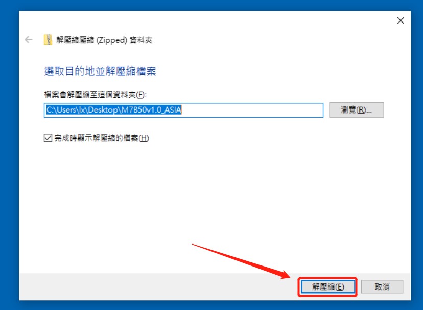

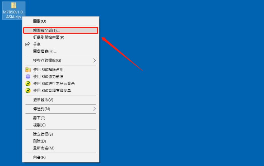

  o 右键点击下载好的文件,点选「解压缩全部」
audio prot install
  o 点选「解压缩」
audio prot install

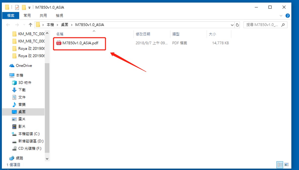

  o 解压完毕后,点两下PDF档案打开产品手册
audio prot install
  o 在产品手册中找到「连接耳机与麦克风插孔示意图」、「连接立体声喇叭插孔示意图」、「连接7.1声道喇叭插孔示意图」
audio prot install
