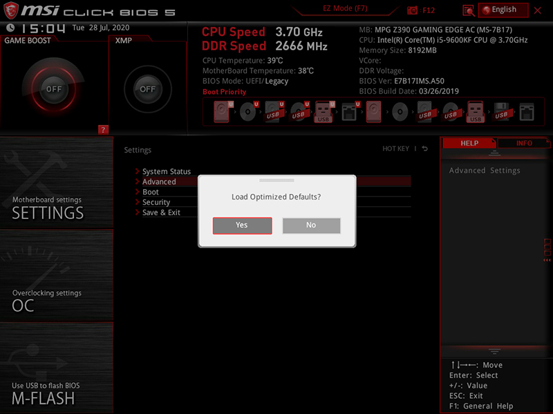

1. 开机长按「Del」进入BIOS介面→按「F6」加载优化预设值→选择「是」。

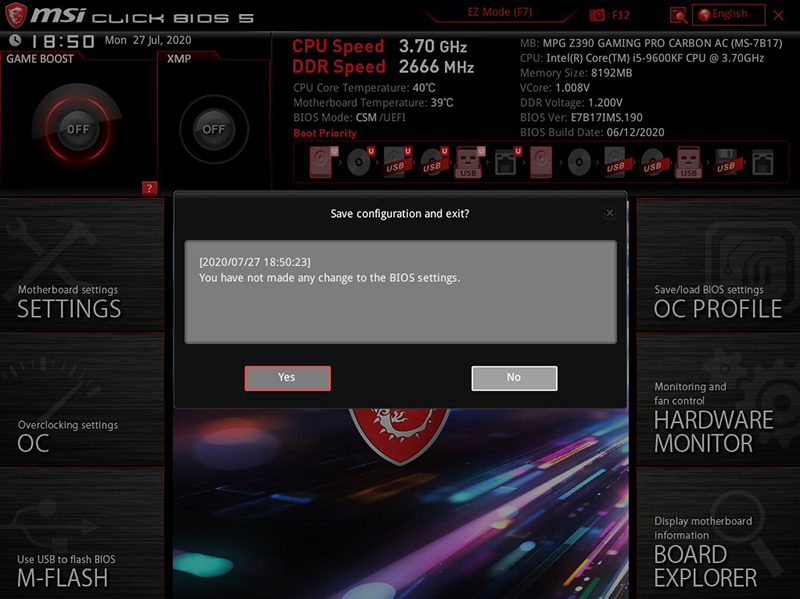

2. 按「F10」→选择「是」保存优化设置。
USB device

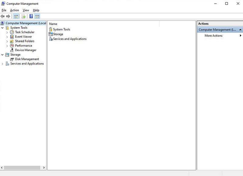

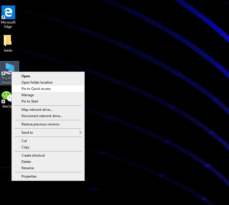

1. 在电脑桌面上的捷径选择「我的电脑」鼠标右键,选择「管理」。
USB device

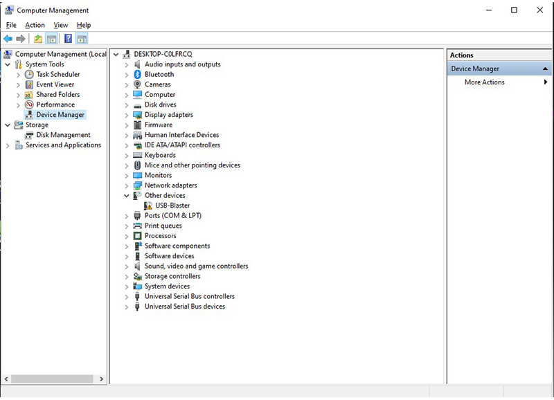

3. 选择「通用串行总线控制器」。
USB device

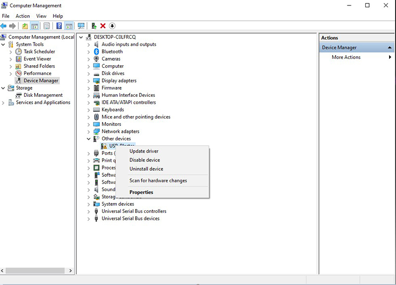

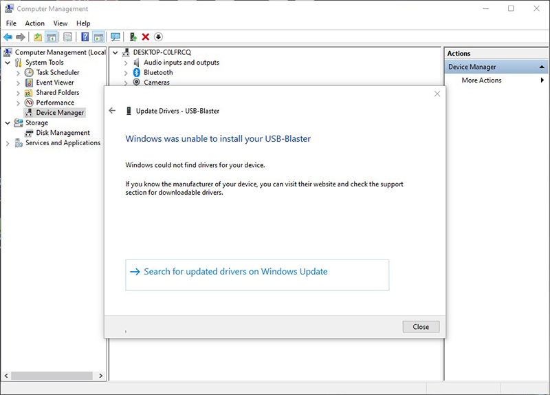

4. 右键点选出现感叹号的USB设备。
USB device

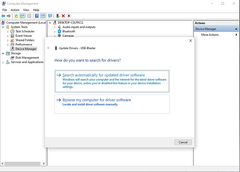

5. 选择「更新驱动程序」
USB device

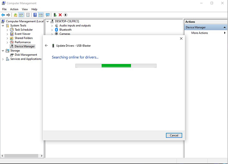

6. 选择「自动搜索更新的驱动软件」,如已经下载对应的U盘软件请选择「浏览电脑上驱动程式软件」。
USB device USB device
