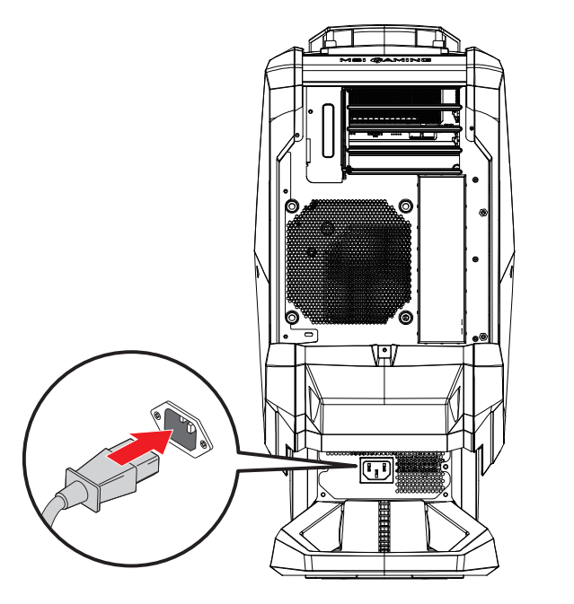

1. 确保电源线正确连接到电脑和电源插座。尝试使用其他电源插座进行测试,确保插座没有问题。

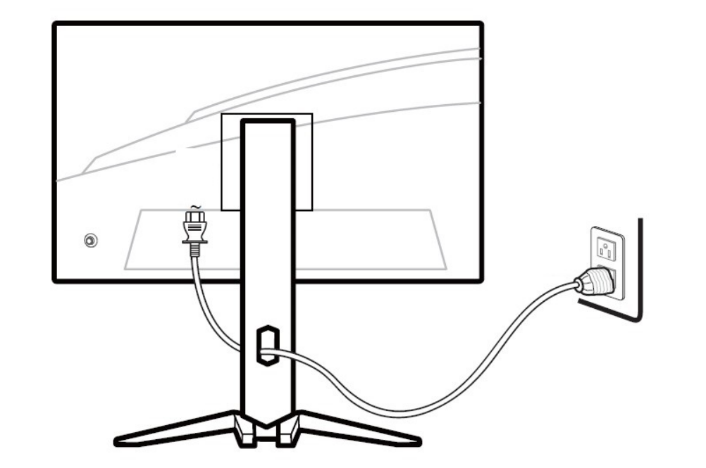

3. 检查显示器插头连接是否正常。

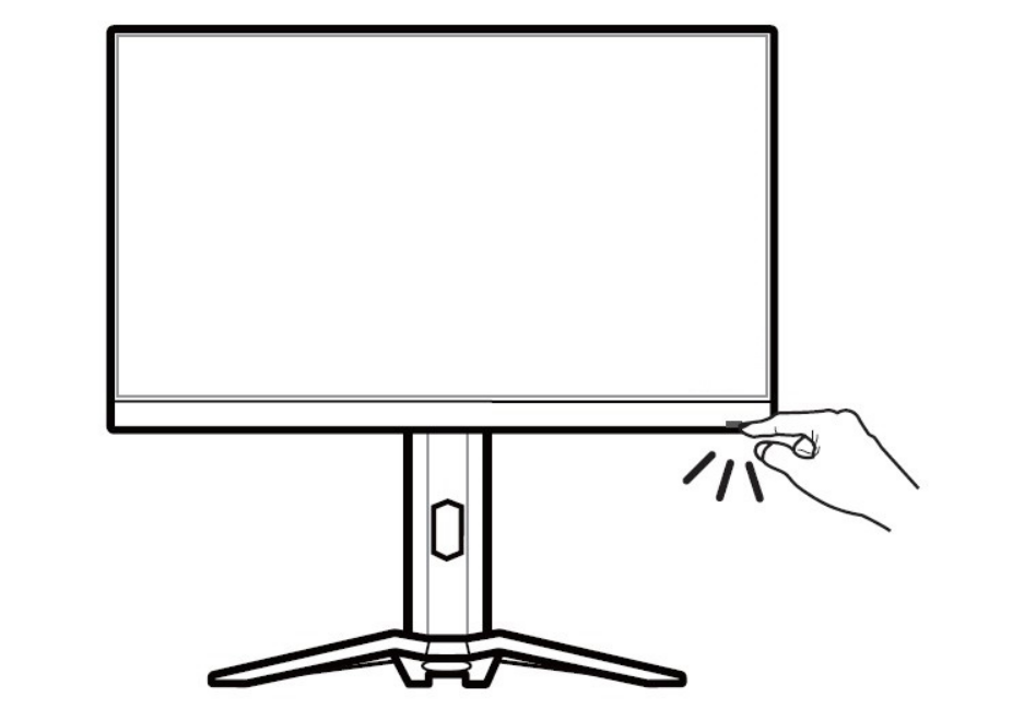

4. 检查显示器电源按钮有没有打开。

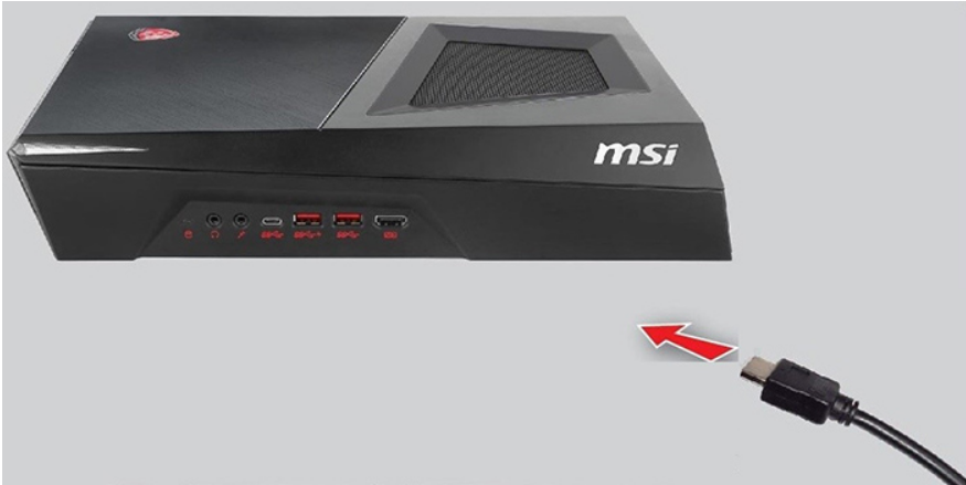

5. 检查主机与屏幕插孔连接是否正确。
注意:外接独立显示卡时,某些主板的显示输出会关闭,请将屏幕连接至独立显示卡。

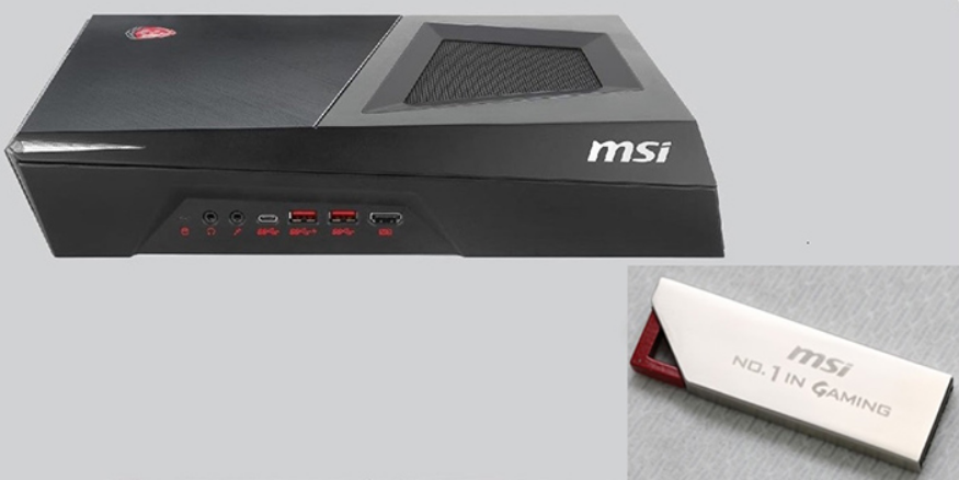

6. 移除计算机上所有外接设备,如打印机、扩展坞、外接硬盘、USB闪存驱动器等,尝试重新启动电脑,查看是否能够过电。

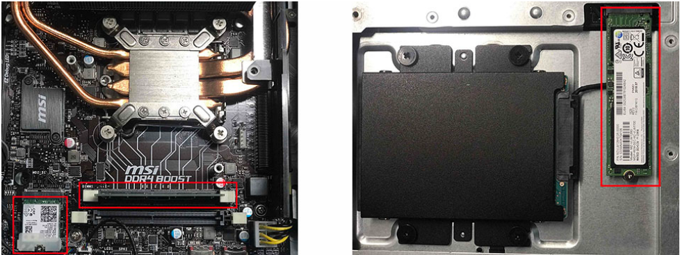

7. 检查是否自行做过硬件升级,如内存,固态硬盘,无线网卡等等,如有升级,请移除这些升级的硬件,使用原装硬件再次测试,确认不良现象是否消失。
