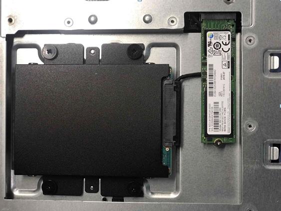

● 机械硬盘请优先检查SATA线材以及硬盘的供电部份是否连接正常。
● 固态硬盘请取下硬盘,重新安装,并打好螺丝,开机检查M.2是否正常识别。
● 更换硬盘接口,排除是否是当前接口故障。
● 如条件容许,请将硬盘更换到别的机器检查是否可以正常识别。

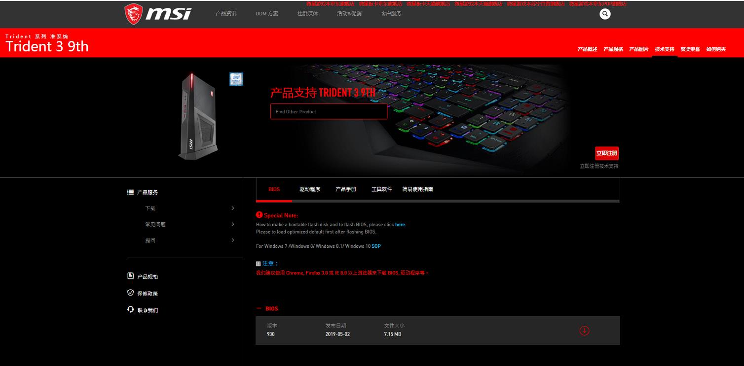

检查官方是否发布最新版本BIOS并更新BIOS
● 下载微星官方BIOS文件
1. 进入微星官网检查官方是否发布最新版本的BIOS,点击右上角的「放大镜」( spec hddssd )图示。
spec hddssd
2. 在搜寻列输入您的机器型号,输入完毕请单击Enter键 spec hddssd (以NIGHTBLADE MI3 8TH为例)。
spec hddssd
3. 点击支援。
spec hddssd
4. 查看BIOS程序,并点击下载BIOS文件。
spec hddssd

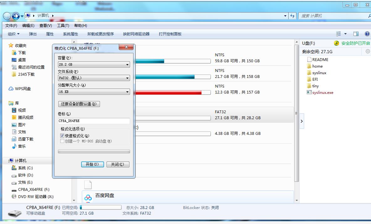

  ○  准备工具:USB随身碟(必须为FAT32格式),BIOS文件
  ○  如何将 USB随身碟转变为FAT32格式。
注意:转变格式会清除USB快闪磁盘驱动器中的所有数据及数据,请自行备份

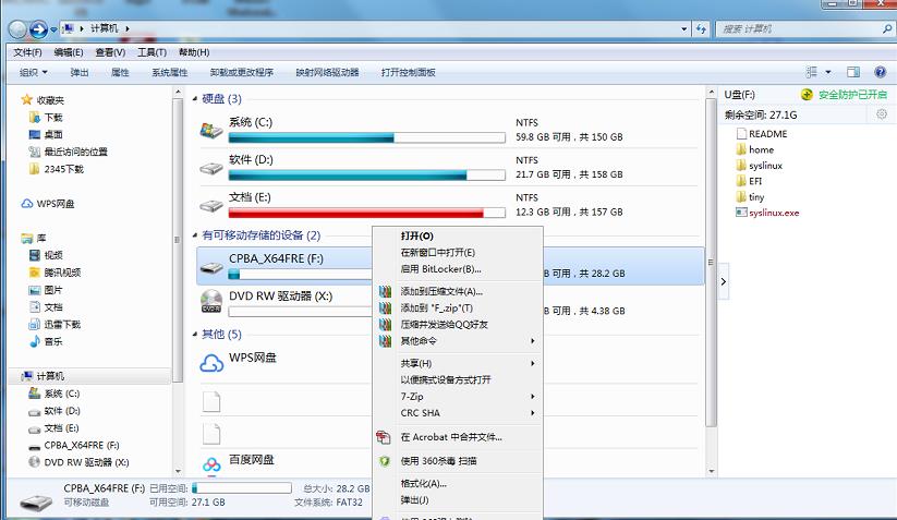

1.插入USB随身碟,在本机中右键点击USB随身碟,选择「格式化」。
spec hddssd
2.文件系统一栏选择「FAT32」→选择「开始」。
spec hddssd

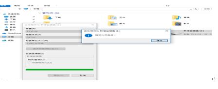

3.提示格式化已完成。
spec hddssd

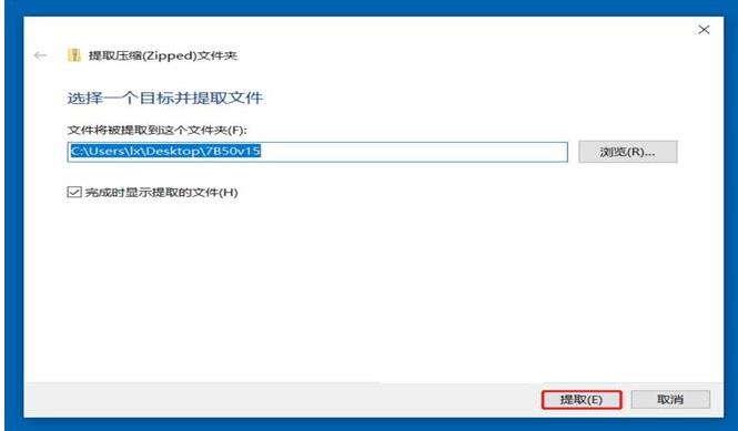

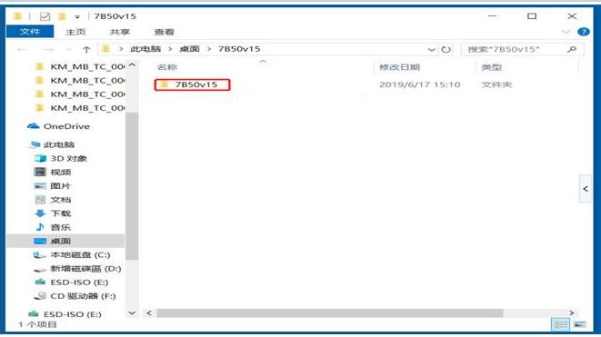

4.右键点击下载好的档,选择「解压缩文件案」。
spec hddssd
5.举例:将文件复制到USB随身碟的目录中,请不要放置在任何其他的活页夹下层,避免无法正常读取数据。
spec hddssd

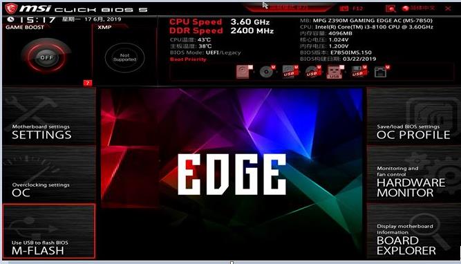

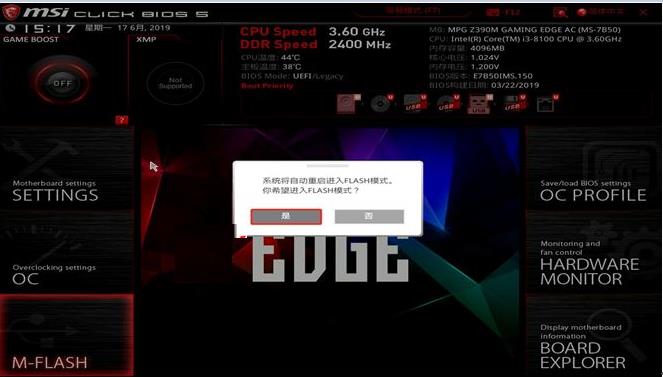

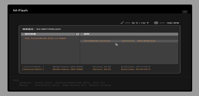

6.进入开机画面时,连续按放「Delete」spec hddssd 键进入BIOS设定接口,选择「M-FLASH」。
spec hddssd
7.选择「是」,将进入M-flash接口。
spec hddssd

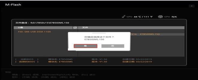

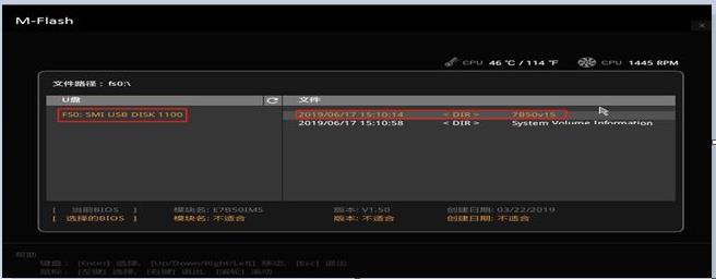

8.点击选择刚制作的USB随身碟,点选BIOS档案的活页夹
spec hddssd
点击选择BIOS档案,并按「Enter」 键
spec hddssd

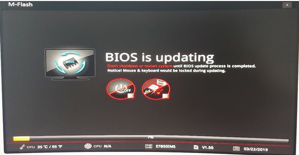

9.选择「是」,即可进行BIOS更新。
spec hddssd
注意: 更新BIOS过程中不要关机或断电,且不要拔下USB随身碟。
10.当进度条到100%更新完毕后,计算机将会自动重启,BIOS更新完毕,查看是否有认到硬盘。
