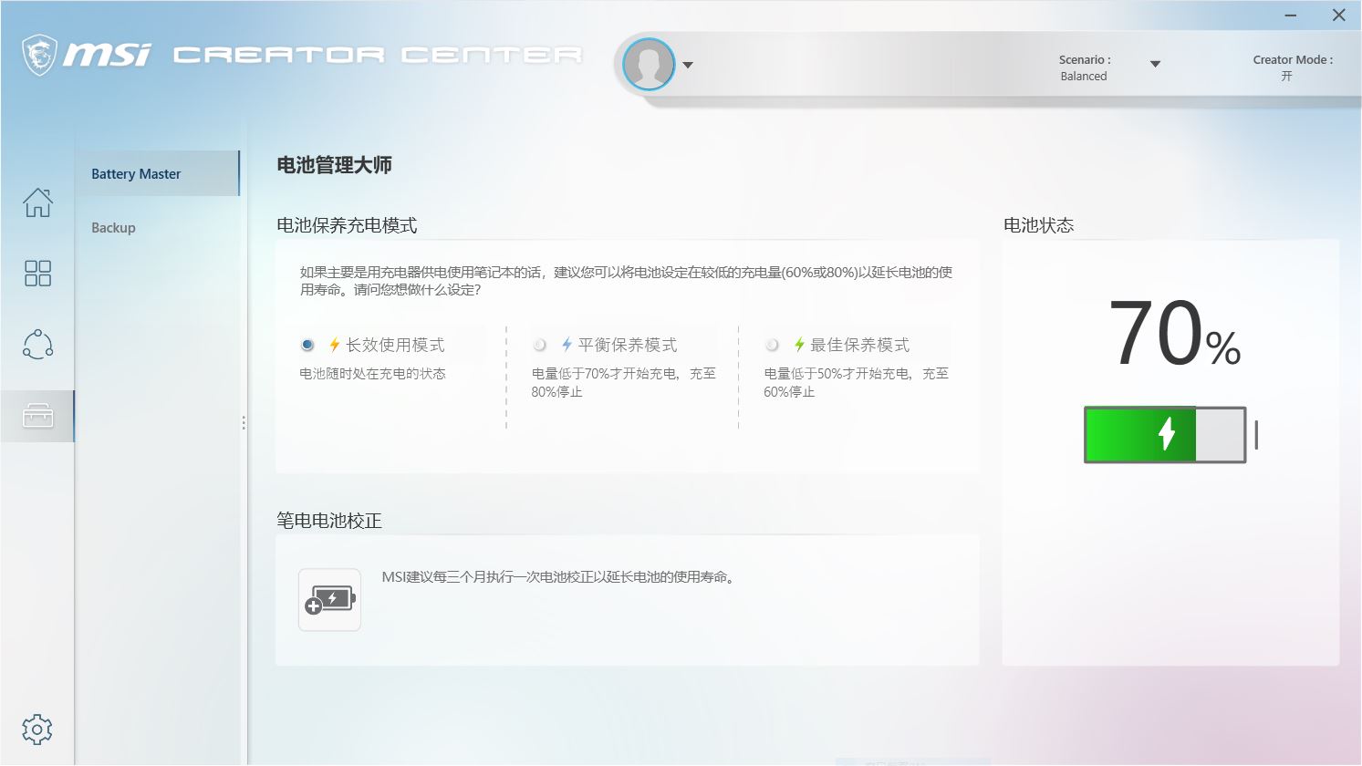

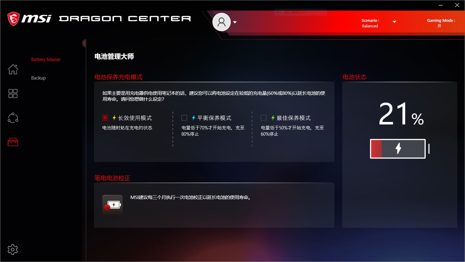

部分在Dragon Center或Creator Center内支持电池管理大师的机种,使用者可自行设定不同的电池充电点。
a. 90% (长效使用设定)
当电池容量低于90%时,电池开始充电,直到电池以100%充满电为止。如果电池电量高于90%,则系统不会对电池进行充电。
b. 70% (平衡保养设定)
当电池电量低于70%时,电池开始充电,而当电池电量为80%时,电池停止充电。如果电池电量高于70%,则系统不会对电池进行充电。
c. 50% (最佳保养设定)
当容量低于50%时,电池开始充电,而当电池容量为60%时,电池停止充电。如果电池电量高于50%,则系统不会对电池进行充电。
