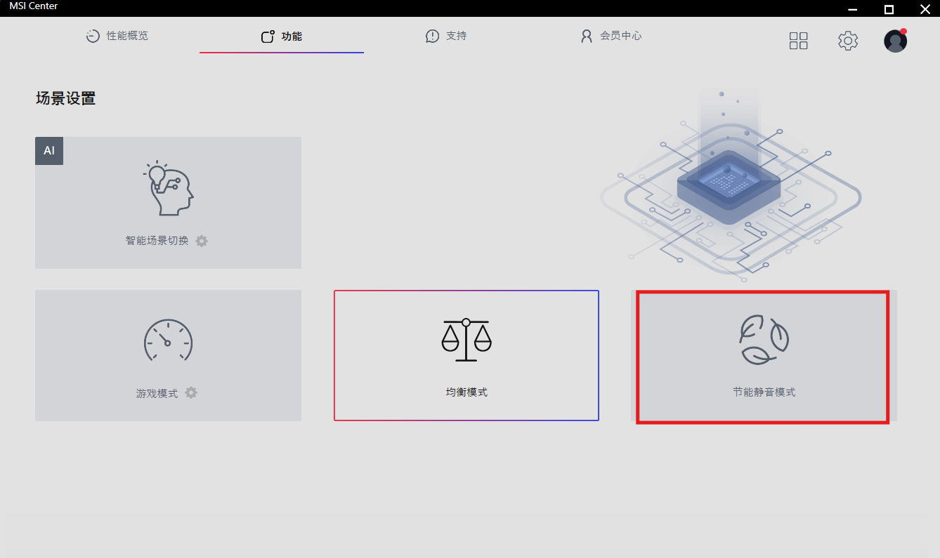

1. 在 MSI 笔记本控制软件中选择使用情境
针对支持 UWP 版本 MSI Center / Dragon Center / Creator Center / MSI Center Pro 的机型,可进入使用情境页面,选择节能模式。
注意:要确认笔记本电脑是否支持 UWP Center,请前往 MSI 官网产品下载页面,在工具软件页面确认是否提供 UWP Center 的 Microsoft Store 下载链接。
不同 MSI 笔记本电脑支持的控制软件及使用情境可能有所不同,实际可用选项请以笔记本电脑上显示的内容为准。选择省电模式后,系统可能会降低部分性能,以减少功耗并延长电池使用时间。

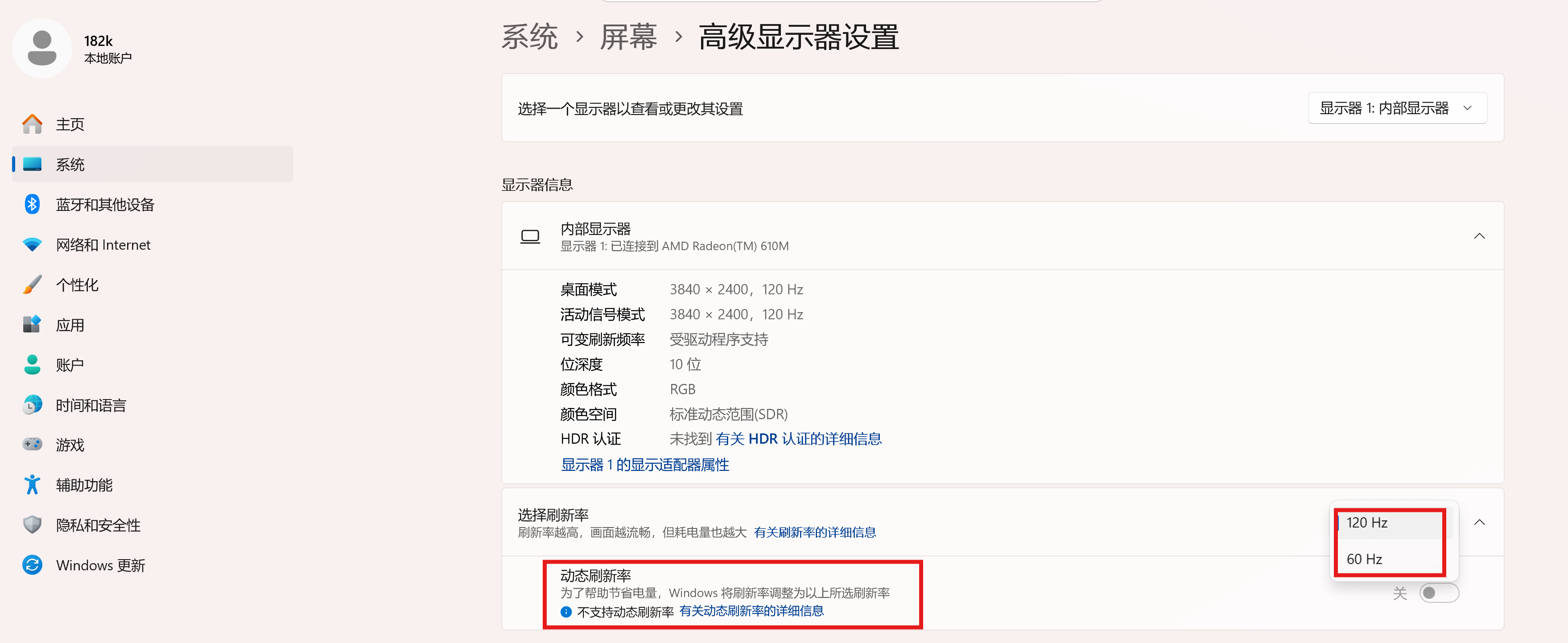

2. 降低屏幕亮度及刷新率
屏幕是笔记本电脑的重要耗电来源之一。降低屏幕亮度及刷新率,可以进一步减少电池消耗。

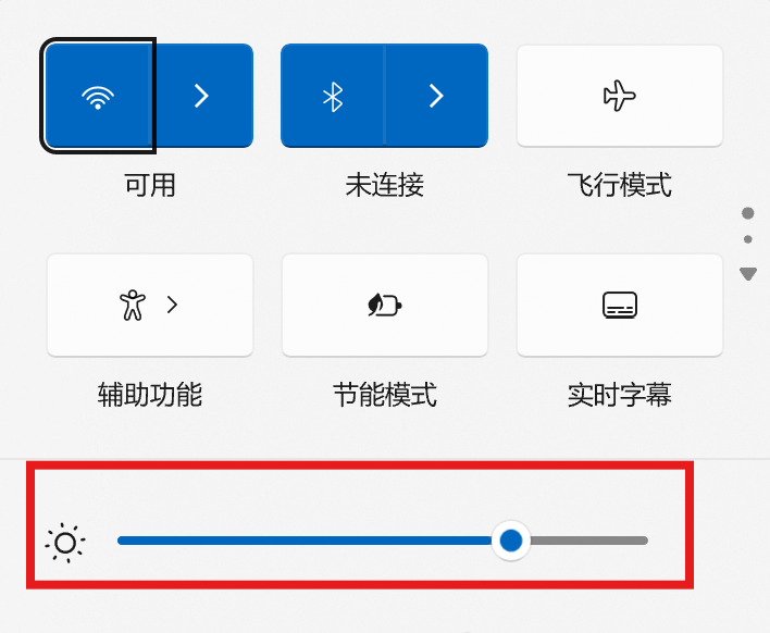

  a. 调整屏幕亮度:按下 Windows + A 打开快速设置。使用 亮度滑块调低屏幕亮度。
注意:也可以使用笔记本电脑上的亮度快捷键调整屏幕亮度。
  b. 降低屏幕刷新率:打开 设置 > 系统 >屏幕 > 高级显示器设置。在「选择刷新率」中选择较低的刷新率。
注意:如果您的笔记本电脑及 Windows 版本支持「动态刷新率」,可以开启此功能,让 Windows 根据使用情境调整屏幕刷新率。

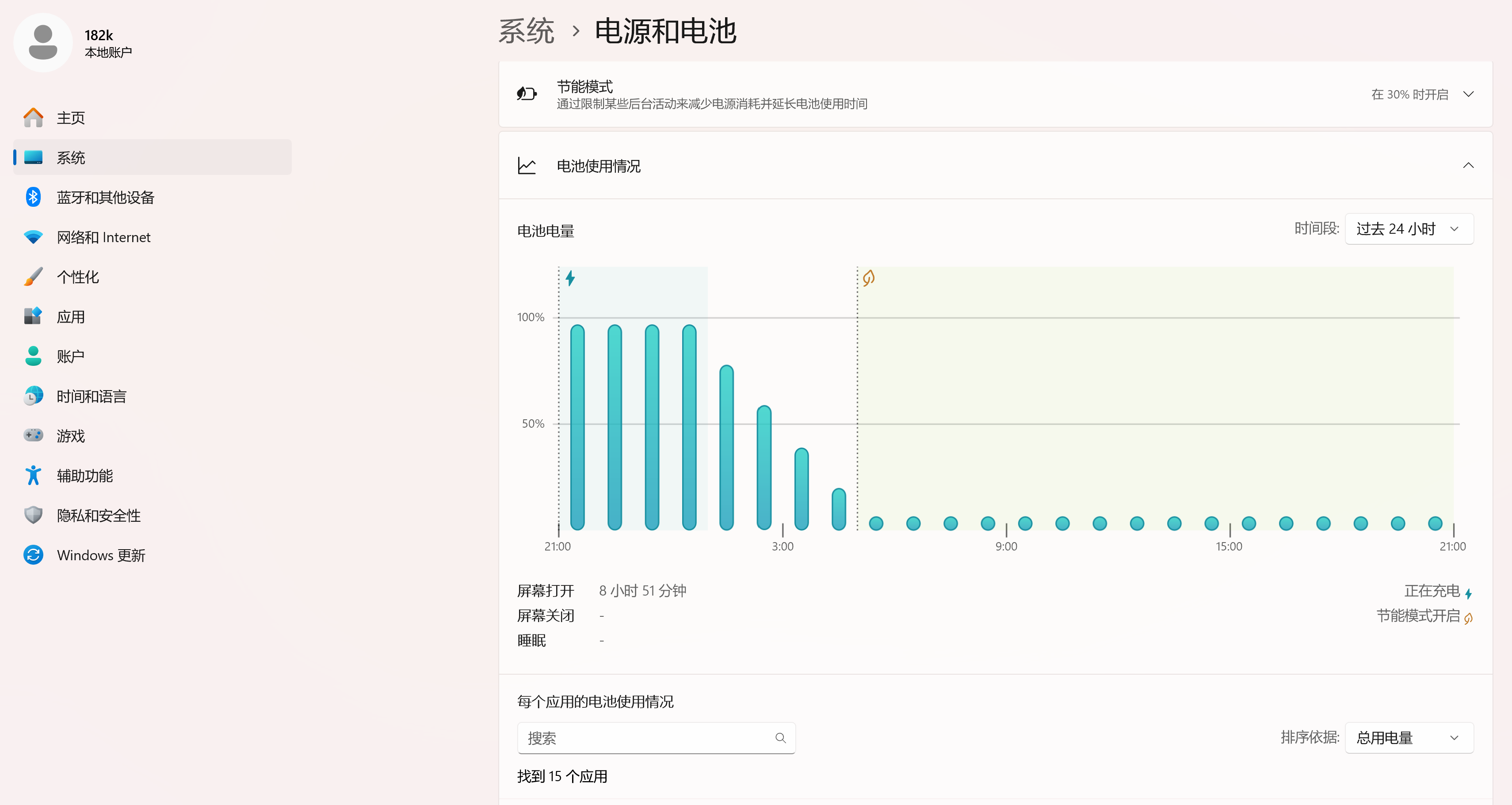

  a. 打开 设置 > 系统 > 电源和电池 > 电池使用情况,查看哪些应用程序消耗较多电量。
对支持后台活动管理的应用程序,可以限制其后台运行。

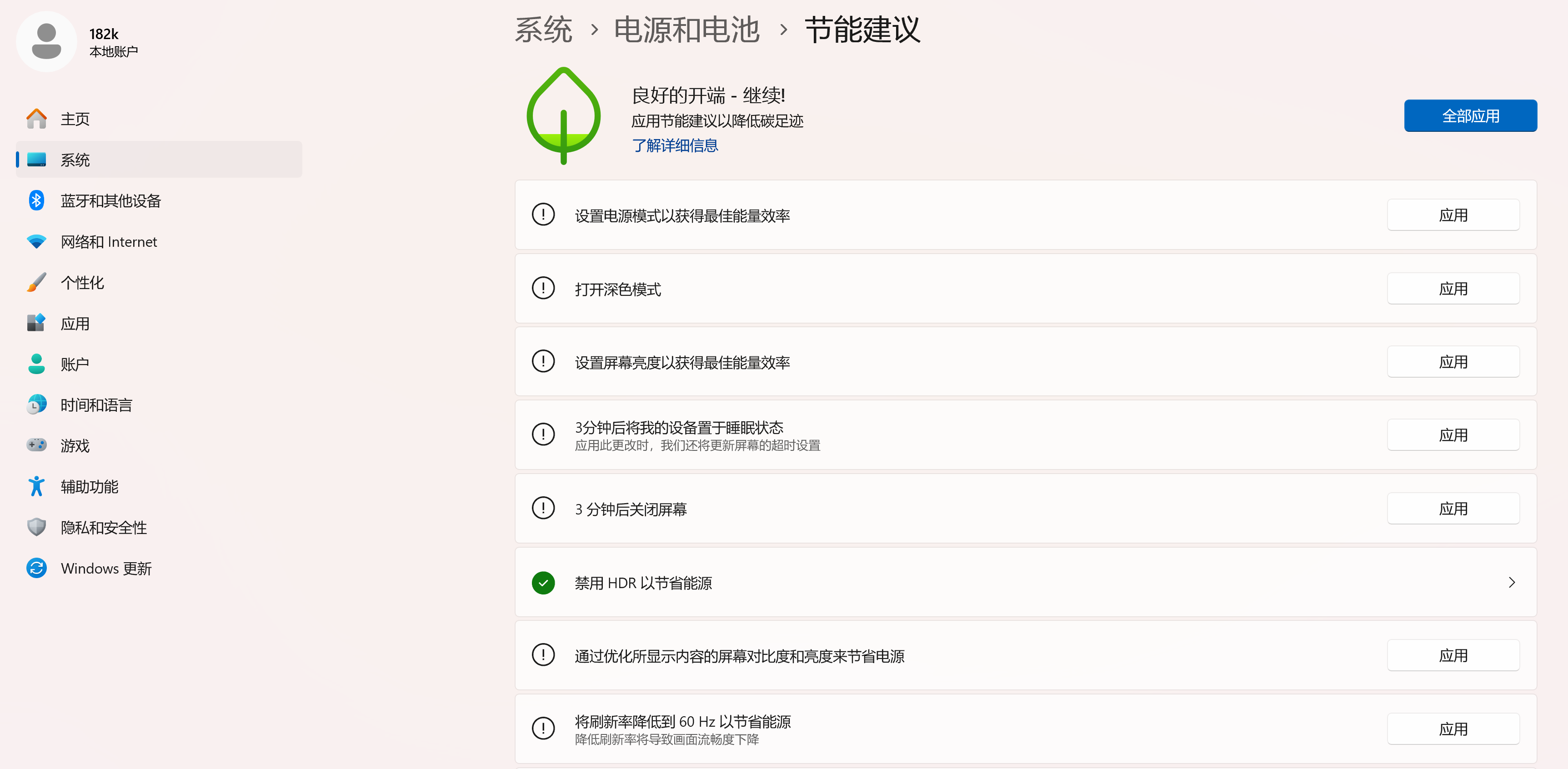

6. 使用 Windows「能源建议」快速应用省电设置
Windows 11 提供「能源建议」功能,可以集中查看并应用多项省电设置。
  a. 打开 设置 > 系统 > 电源和电池 > 能源建议。
  b. 查看 Windows 提供的省电建议;根据使用需求选择应用或单独调整设置。
能源建议可能包含降低屏幕亮度、缩短屏幕关闭及睡眠时间、调整电源模式等项目。实际可用选项会根据设备硬件及 Windows 设置而有所不同。

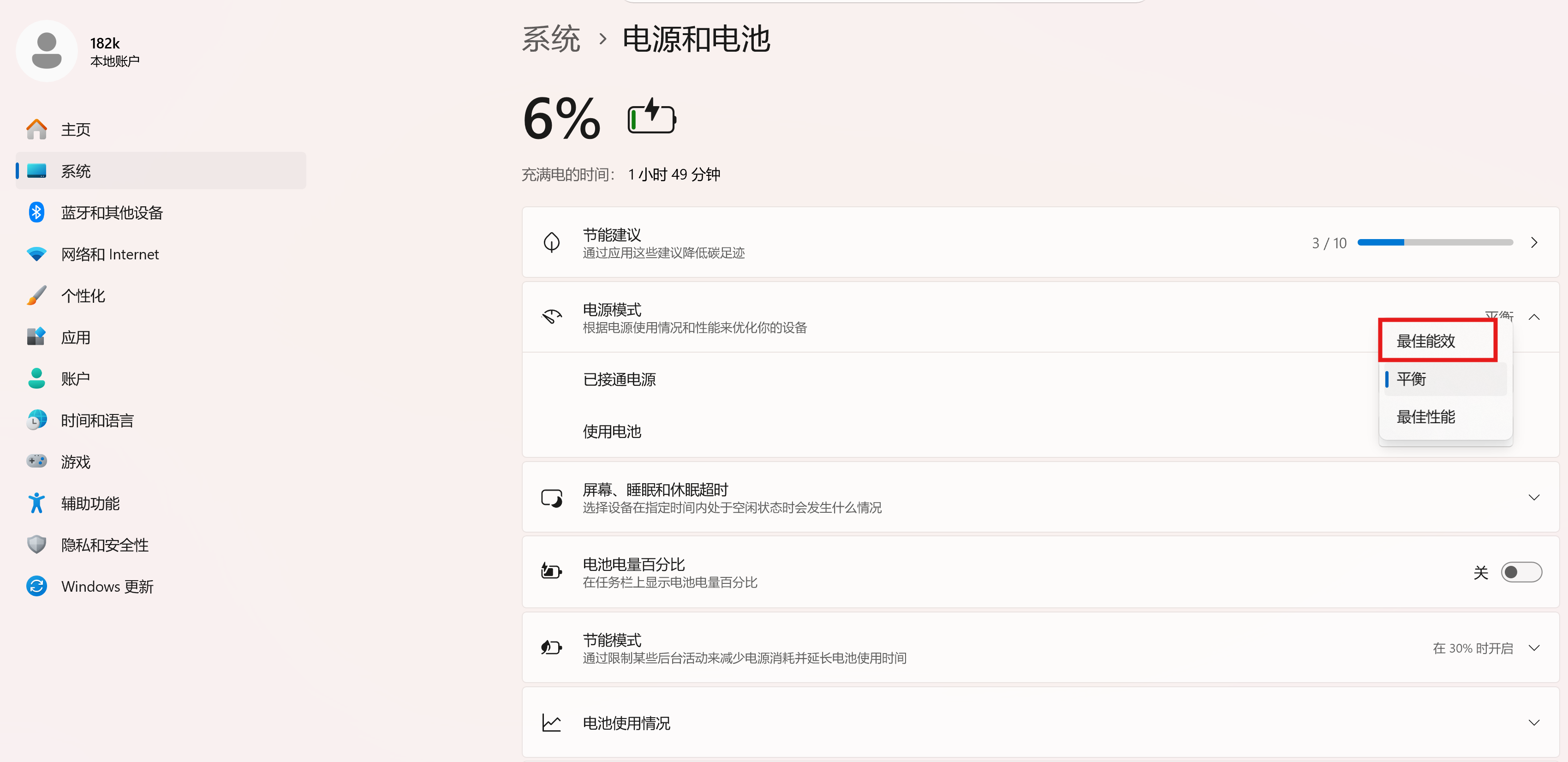

7. 将 Windows 电源模式设置为「最佳能效」
Windows 11 提供不同的电源模式。如果主要目标是延长电池使用时间,建议选择「最佳能效」。
  a. 打开 设置,选择 系统 > 电源和电池。
  b. 找到 电源模式,选择 最佳能效。
此设置可以降低系统功耗,但部分高负载工作的性能可能会受到影响。

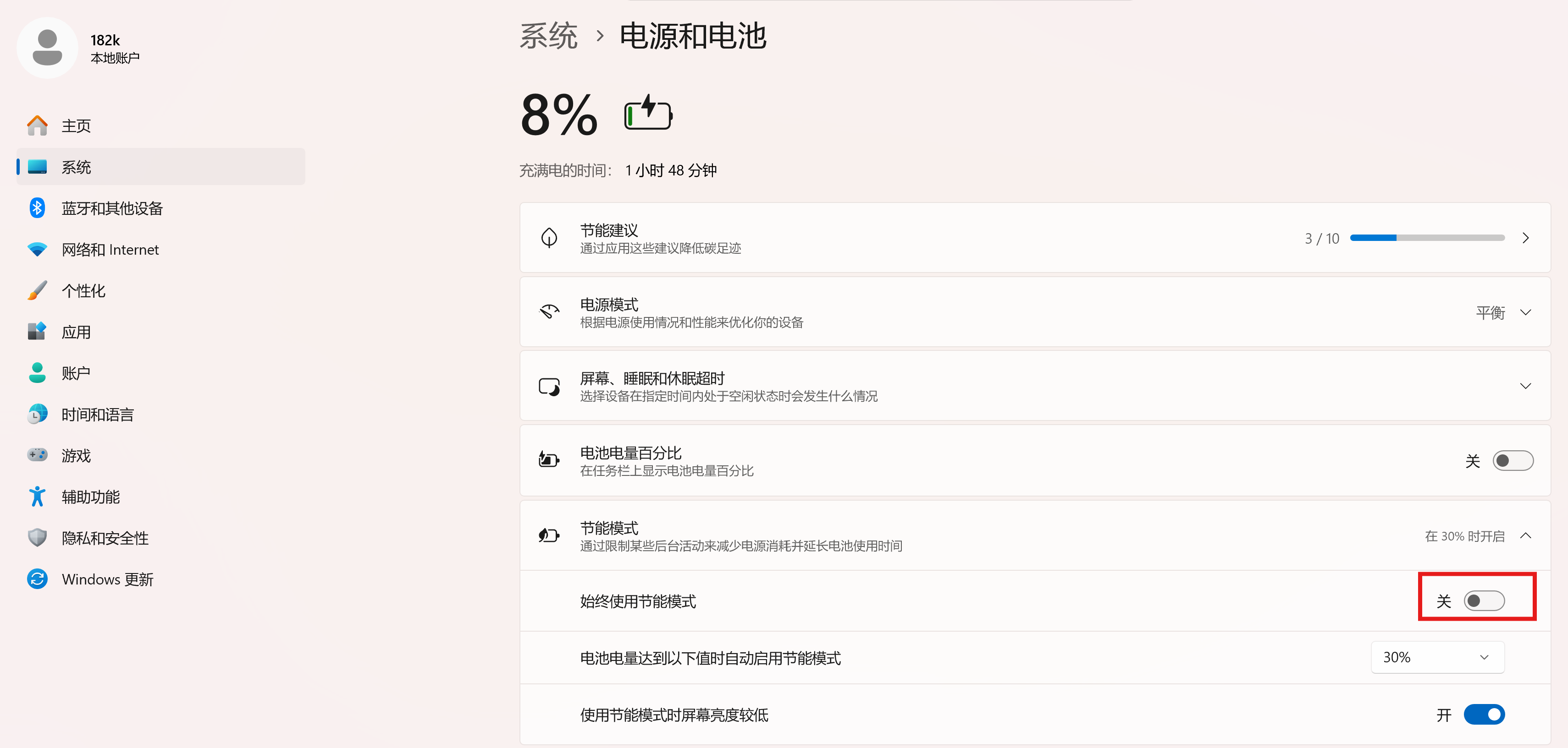

8. 开启 Windows「节能」功能
当需要进一步延长电池使用时间时,可以开启 Windows 11 的「节能」功能。
  a. 打开 设置 > 系统 > 电源和电池,选择 节能模式。
  b. 开启「节能」,或设置在电池电量低于指定比例时自动启用。
启用「节能」后,Windows 会通过限制部分后台活动及调整系统行为来降低功耗,以延长电池使用时间。
注意:如果系统提供「使用节能模式时屏幕亮度较低」选项,可以将其开启,以进一步降低屏幕功耗。

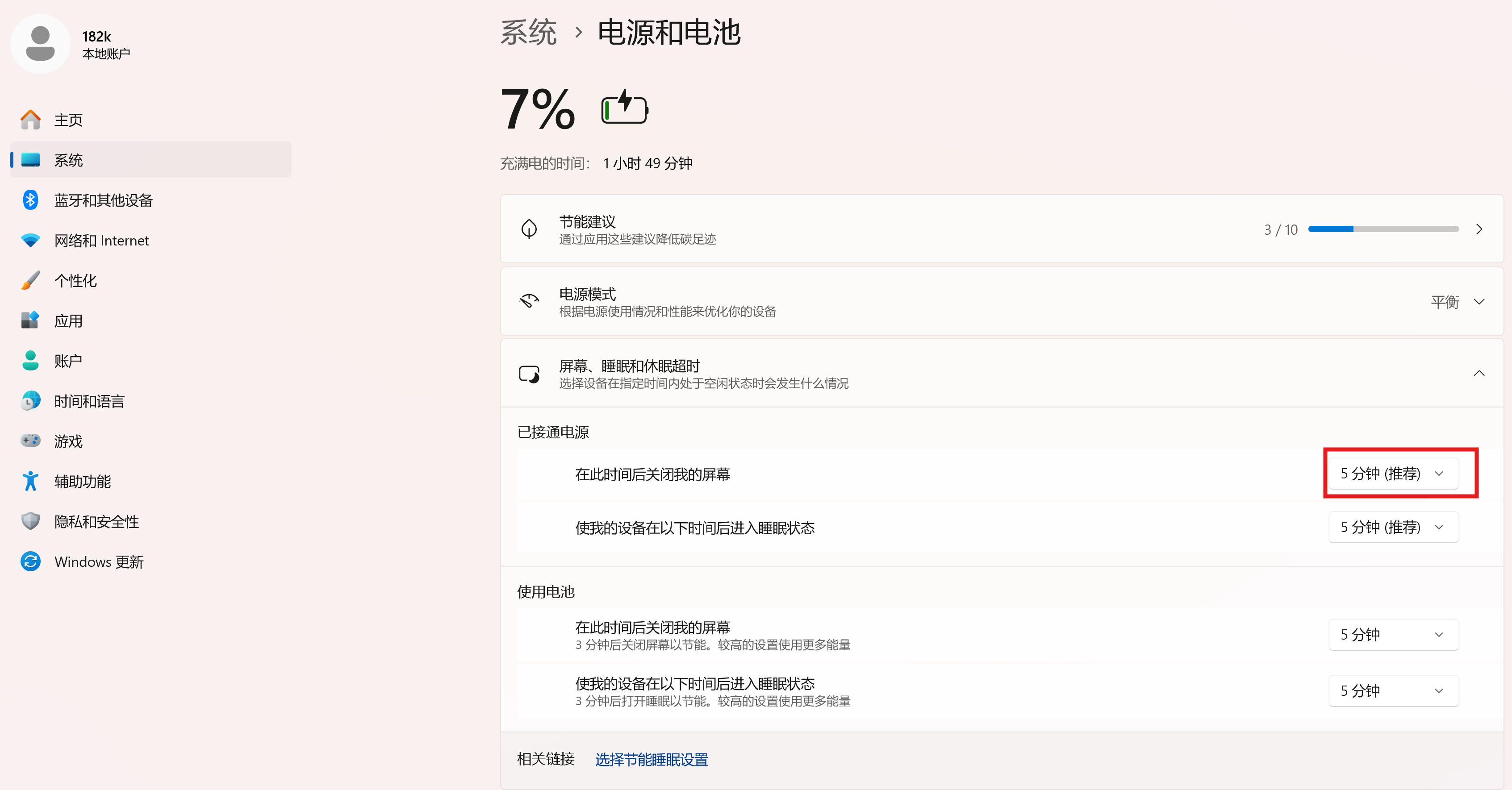

9. 缩短屏幕关闭及睡眠时间
如果笔记本电脑长时间处于闲置状态,建议缩短屏幕关闭及进入睡眠的时间。
  a. 打开 设置 > 系统 > 电源和电池。
  b. 找到 屏幕、睡眠和休眠超时。
  c. 在电源电池选项中,将「在此时间后关闭我的屏幕」设置为较短时间。
  d. 将「使我的设备在以下时间后进入睡眠状态」设置为较短时间。
这可以避免笔记本电脑在闲置期间持续消耗电力。
